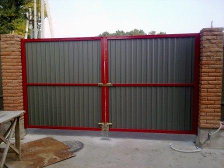

За прошлые выходные с помощником варил себе ворота и калитку. Сам я не сварщик, помощник тоже. Сварочный инвертор одолжил у знакомого. Все трубы брал на УГМК с предварительной порезкой по 2 м. Уже дома дорезали под нужный размер.Раму ворот делал из двух труб свареных буквой "Г", так чтоб при облицовке профлистом он мог крепится на внутреннюю полку. Сам каркас ворот и калитки сварили и поставили за 2-а дня, еще день у помощника ушли на шлифовку и покраску ворот. После того как краска высохла за пол дня зашили профнастилом и прикрепили замок на калитку и задвижки на ворота
Вот мои затраты на материалы:
Ворота распашные размером 3700х2000(Н)
Калитка размером 1000х2000(Н)
Труба 20х40 длиной 2м-26 шт = 52м.п. по цене16,59/м.п. =862,3 грн.
Профнастил 65 грн/м2 ушло 11,5м2 = 747,5 грн.
Засов и шпингалеты – 200 грн
Замок китайский с кнопкою (типа чиза) – 300грн
Петли на шариках – 60 грн
Электроды – 3 пачки – 90 грн.
Отрезные и зачистные круги – 60 грн.
Угловая струбцина 90грн
Краска Хомерайт – 200 грн.
ИТОГО: 2609,8 грн

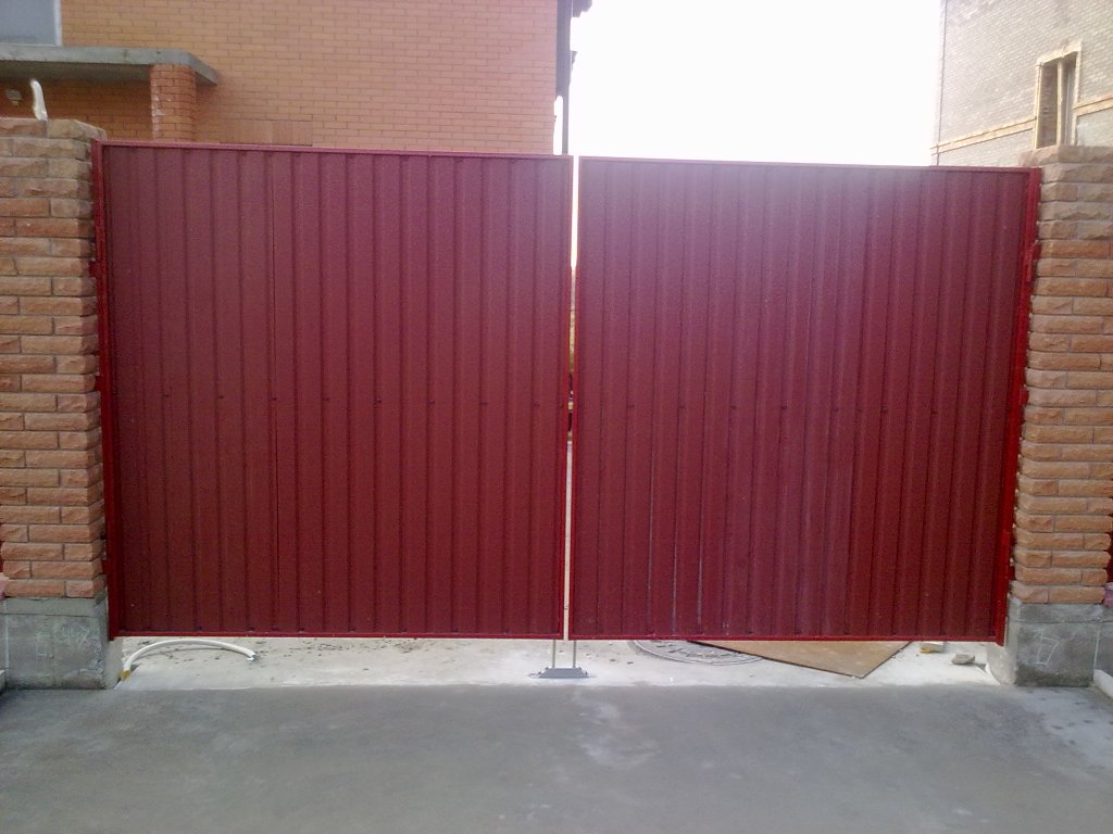

Вот ворота которые вышли у меня. стоимость всех материалов приводил выше.
С этим сварщиком получился облом (не успевает). Договорился с другими: за две двери и ворота плачу им 2500 грн. Материал покупаю и завожу сам. Вчера приступили к работе. Во сколько все обойдется - напишу позже.
На двое дверей и одни ворота материала (листы, уголки, трубы, замки, дюбеля, петли, и т.п) ушло 4055.00 грн
На расходные материалы (электроды сварочные, круги отрезные, грунтовка, кисточки, растворители)- 619.00
Работа=2500,00
Итого:7174.00 грн.
