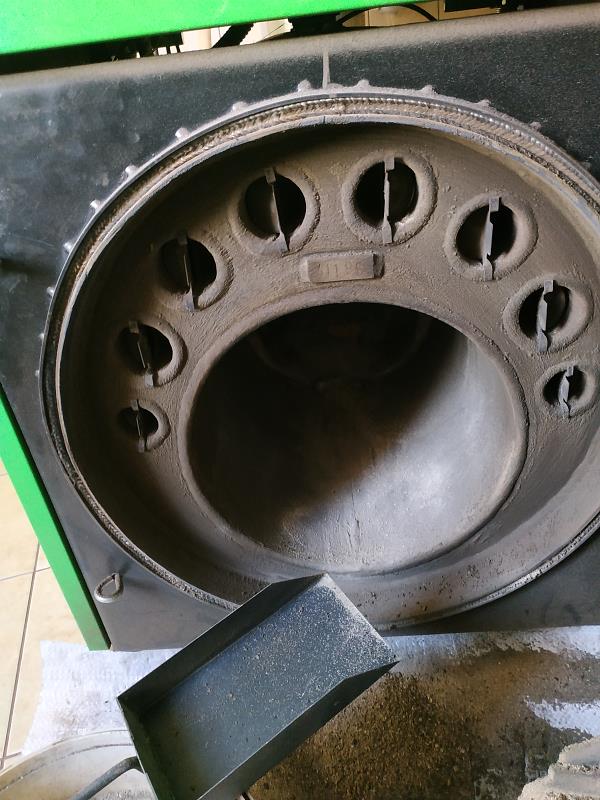

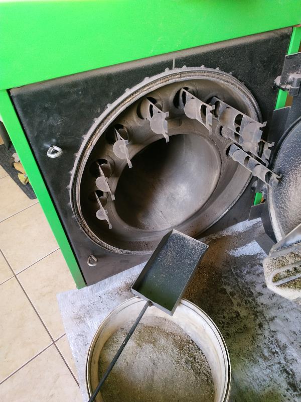

Вспомнил, что хотел поделиться опытом увеличения КПД котла (Kostrzewa Minibio).
Те, кто следил за темой наверное помнит эпопею с вырезанием кирпича :) К сожалению в прошедшем сезоне качество пеллет не радовало, и чтобы их нормально жечь пришлось добавить могучую мешалку в горелке (из куска нержавеющей шпильки М10). Эта мешалка не позволяла установить кирпич на место, кроме того было принято решение поднять температуру котла, чтобы меньше всякой гадости нагорало (опять же по причине качества пеллет) и КПД котла стал совсем "никаким" (с 1кг пеллет получалось менее 3кВт*ч тепла).

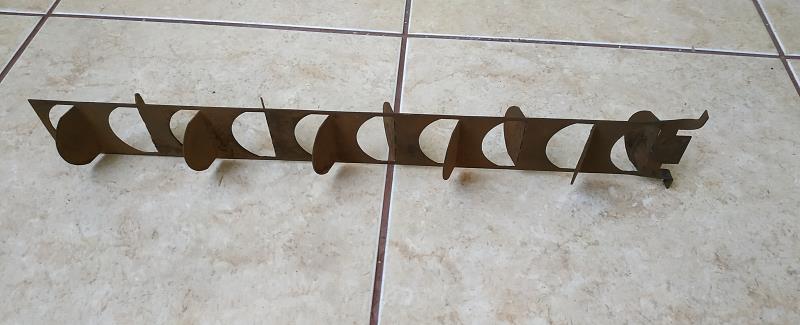

Проанализировав ситуацию решил добавить в котел турбулизаторы (тут следует заметить, что в люксовой версии они присутствуют, правда судя по картинкам весьма примитивные и, думаю, эффективность их работы невысока).
Вырезал турбулизаторы из обычной стали (СТ3, толщиной около 1мм), погнул, получилось вот так:
Запустил котел с ними. Результат превзошел все ожидания :good: Последующие замеры показали теплоотдачу порядка 4кВт*ч с 1кг пеллет (где-то так и должно выходить). Кроме того намного быстрее набирается температура, да и вообще котел работает лучше (наверное положительный эффект возникает также из-за уменьшения тяги, которая у меня явно в избытке).Надо еще будет испытать как котел будет работать с хорошими пеллетами.
