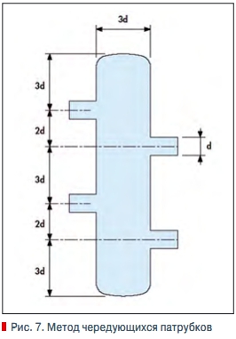

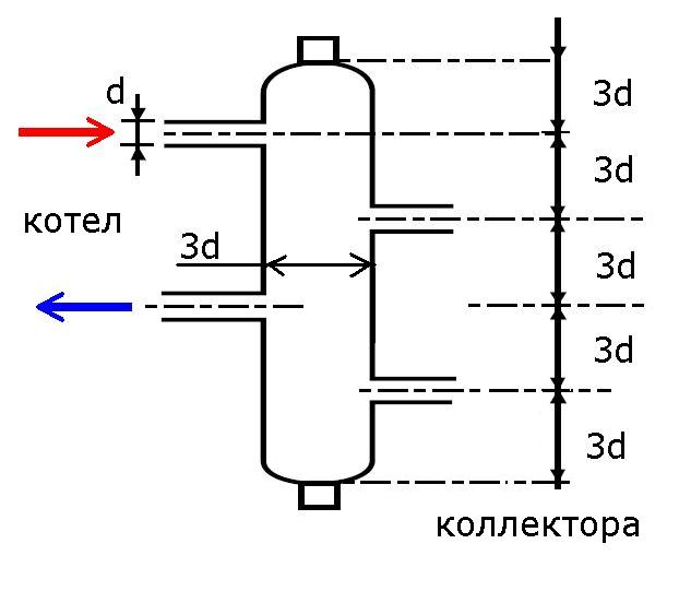

Все проще - диаметр ГС должен быть таким, чтобы скорость воды в ней была 0,1-0,2 м/с
Вот и вся формула, а правило 3-х диаметров упрощает расчет
Для тех, кто не дружит с таблицей Шевелева:
диаметр ГС 100 мм на 60кВт. мощности.

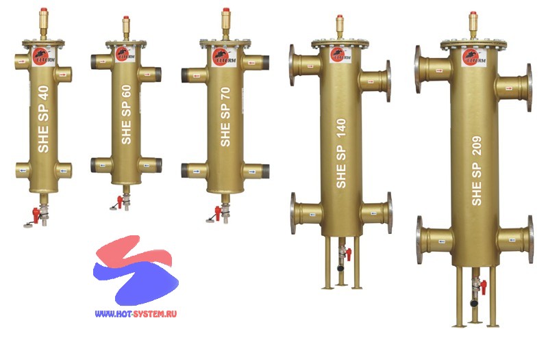

сколько смотрел гидрострелки, так подача вроде должна быть не соосна на входе и выходе из стрелки, а у вас соосна, с чем это связано?
Соосность встречается у 80% европейских производителей гидрострелок и они это довольно грамотно обосновывают.
а можно список таких производителей и их обоснование хоть почитать?
Meibes
(ссылка устарела)
Остальных нет времени искать, но как выше говорилось, читаем о методе трёх диаметров там всё предметно описано.
Meibes
(ссылка устарела)
у мейбеса не соосна та что квадратная.
а что касается метода трех диаметров, то там тоже не получается соосность.
Метод трёх диаметров. Читаем внимательно.
читал, но есть это (см. вложения)...
И как тогда понимать, что есть верно?
И то и то будет работать, остальное как говорит Мурава, только для феншуя (у каждого свой) и поговорить.

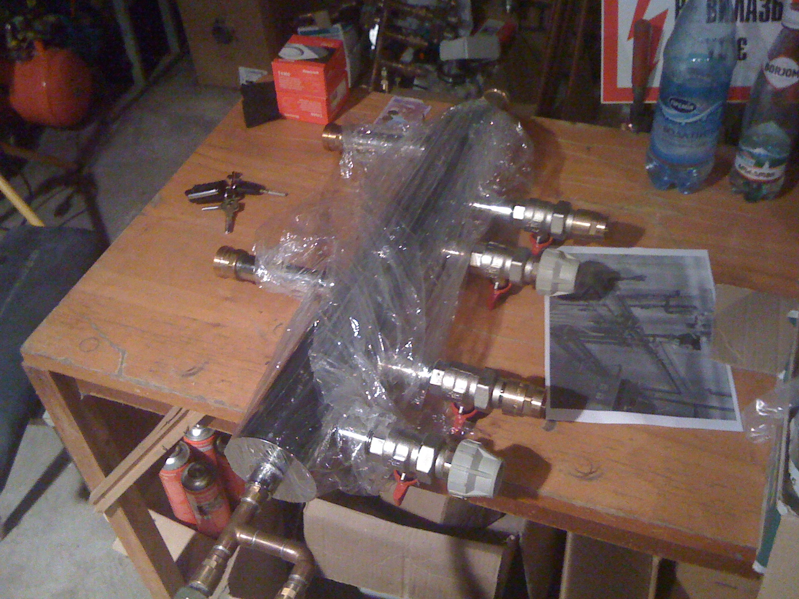

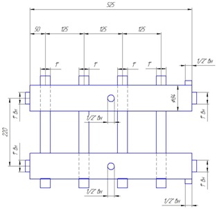

Добрый день,
есть пара вопросов по конструкции коллектора, как на чертеже:
1. С двух сторон предусмотрены дюймовые выходы. Это чтобы можно было две гидрострелки подключить (ГК + ТТ)? Или просто для удобства подключения гидрострелки (слева или справа)?
2. В каждом подключаемом контуре линия подачи (обратки) проходит сквозь коллектор обратки (подачи). Не будет ли тут большого теплоомена? Или он настолько мал, что им можно пренебречь?
Спасибо.
Добрый день,
Спасибо.
Ну, это просто выходы для подключения. И совсем необязательно, что гидрострелок.
Ну да, ступил, это ж просто выход на ещё один контур получается, меня смутил бОльший диаметр выходных отверстий.
