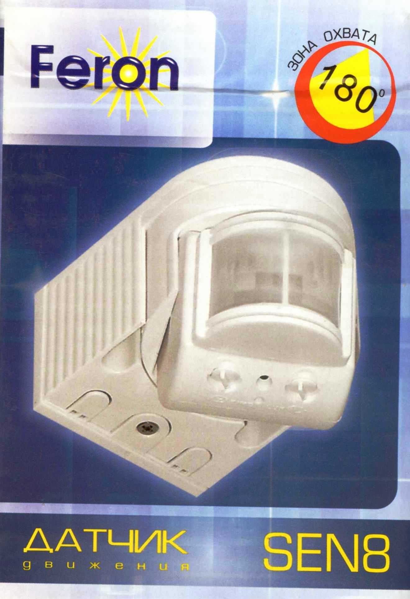

Опробовал систему. Может кого заинтересует.
Над каждым окном датчик движения и фонарь 220В 40 вт.
При приближении обьекта он локально освещается.
Вмонтировать систему планирую в "піддашки"
Эффективность очень высока, особенно ночью, -сразу видно к какому окну подошли, как внутри дома так и со стороны.
К общей системе сигнализации подключать не собираюсь.
Особенно подходит для одиноко стоящего жилья.
Фонарь думаю применить светодиодный.

Насчёт этих фонарей с датчиками. У соседей (в городе) такой висит над гаражом. Так на проходящих мимо людей не всегда срабатывает. Так что от тупости датчика зависит.

Уточняю, опробовал.
Т.к. стоит видеонаблюдение, ложных срабатываний не более 2..3 в неделю.
не вопрос.. а на ветер с теплым-холодным воздухом будет хлопать раз 10 в день, и ночью... может 1-2 мес все ок быть, а потом как начнет "глючить"....

Ну, это прожектор всё-таки (китайский, да, со встроенным датчиком). Ему можно. На сигнализацию такое, ессно, недопустимо.
Не будет ничего хлопать, тем более днем.
В большинстве случаев есть возможность установить режим день_ ночь.
Регулируете так, что бы автоматика в сумерках начинала работать.
Годами стоит , ни от каких порывов ветра не срабатывает.
На фото видно 2 регулятора - чувствительность ИК датика и порога освещенности при котором устройство будет активным.
При правильной регулировке фонарь от датчика движения включается только ночью.
я или туплю, или не понимаю для чего вы хотите использовать?
это ветка за охранные датчики?
А вы показали датчик который для охраны не годится, он дает ложняки!
такой только на свет подключают и все! ни о каких его охранных функциях речи не может и быть.
тттааааакс.. а вы инструкцию к нему читали, а не путаете опять ???
назначение двух регулировок:
1) порог освещенности для режима дневной-ночной.
2) длительность включения лампочки...
никаких регулировок на чувствительность по движению такие датчики не содержат, он там попросту не нужен, он и так по чувствительности тупой как "сибирский валянок", я таких десятка два разобрал в свое время.
мало того - он не содержит в схеме терморезистора для адаптации работы пиросенсора под окружающую среду!
в отличие от того что на рисунке - практически все охранные датчики содержат в схеме терморезистор, откройте и посмотрите, или поверьте мне на слово.
и все охранные датчики также содержат регулировку на чувствительность "движения".
ну и в конце концов, - не вводите в заблуждение читающих.

Написан мною ответ на вот это:
"Сообщение от AndyAntonov
не вопрос.. а на ветер с теплым-холодным воздухом будет хлопать раз 10 в день, и ночью... может 1-2 мес все ок быть, а потом как начнет "глючить"...."
Речь идет о фонарях с датчиками.
Что касается сигнализации, то я с Вами согласен , хотя эффекта с теплым ветром пока не наблюдал.
Согласен. Спасибо.
