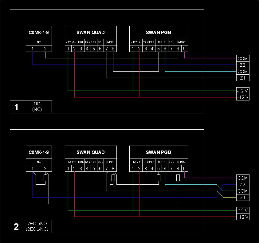

Сегодня общался с проектантами которые делают проекты и для сдачи на пульт ДСО.
Так вот на первом этаже всюду где есть окна и двери на улицу в обязательном порядке должны быть три рубежа.
1. Магнитоконтактный извещатель (геркон)
2. Извещатель "штора" + акустический датчик разбития стекла для окон.
3. ИК извещатель.

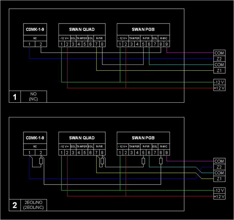

Теперь еще вопросы. Правильно ли я нарисовал схемы соединения и правильно ли я понимаю понятия зон.
На рисунках 1 и 2 схемы подключения извещателей.
В первом варианте извещатель "штора" + ИК извещатель - зона 1 (подключение к Z1-COM), магнитоконтактный извещатель и акустический датчик разбития стекла - зона 2 (подключение к Z2-COM).
Во втором варианте извещатель "штора" - зона 1, ИК извещатель - зона 2 (подключение к Z1-COM), магнитоконтактный извещатель - зона 3, акустический датчик разбития стекла - зона 4 (подключение к Z2-COM).
Извещатели будут подключатся к ПКП SATEL - INTEGRA 64.
Хватит ли для подключений кабеля 6х0.22 или лутше взять с запасом кабель 8х0.22. Максимальное расстояние от извещателя до ПКП 20-25 м.

Во втором варианте в отличии от первого можна точно идентифицировать какой извещатель сработал.

Да, и всетаки как насчет моих схем подключений и делений на зоны, я правильно все написал или в чемто ошибаюсь.
Змінено користувачем SIV
подождите чуто, вам сейчас по полочкам все Львовское ДСО разложат.

Вообще если кратко резюммировать рекомендации для желающих подключится на пульт, то скажу следующе:
