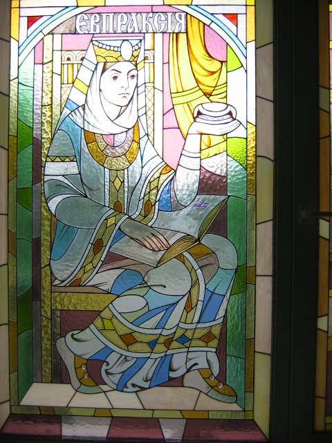

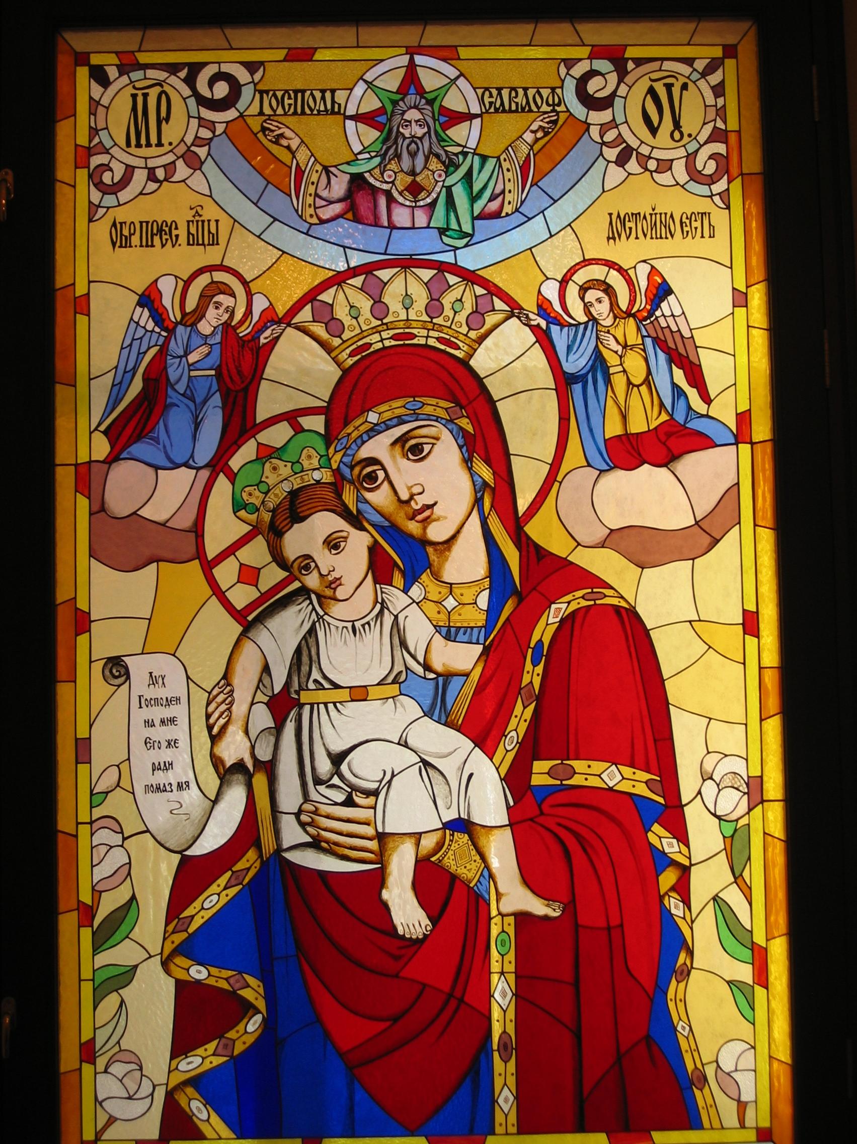

Хочу показать некоторые работы моего тестя. Человек всю жизнь занимается этим делом.

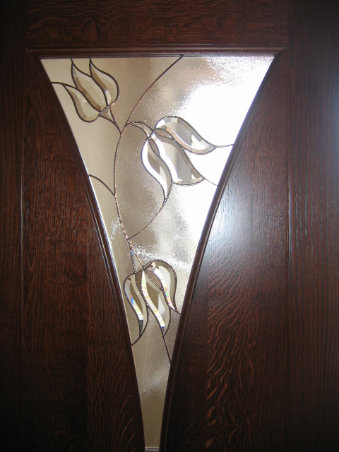

кто сталкивался, подскажите, пожалуйста, с какой стороны стеклопакета лучше крепить витражные материалы (в частности интересует свинцовую ленту): снаружи или внутри помещения?
как долго на практике держится ?

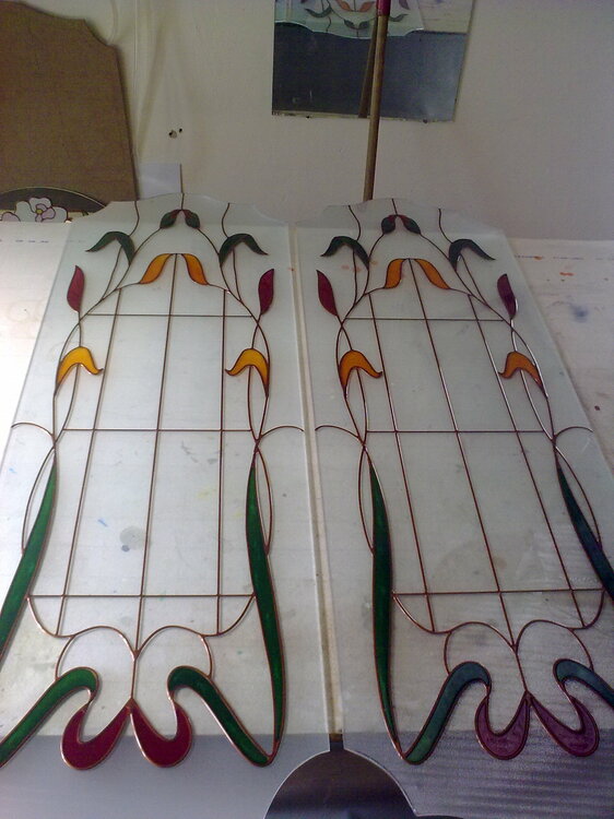

крепить ленту лучше всего внутрь стеклопакета,так легче уберечь от механических повреждений . держится она конечно хорошо,при условии правильной поклейки и использования специального инструмента- тут главное очень хорошо прижать и выдержать сутки в тепле. вот лента на фьюзинге, и еще гамма цвета на заливной витраж

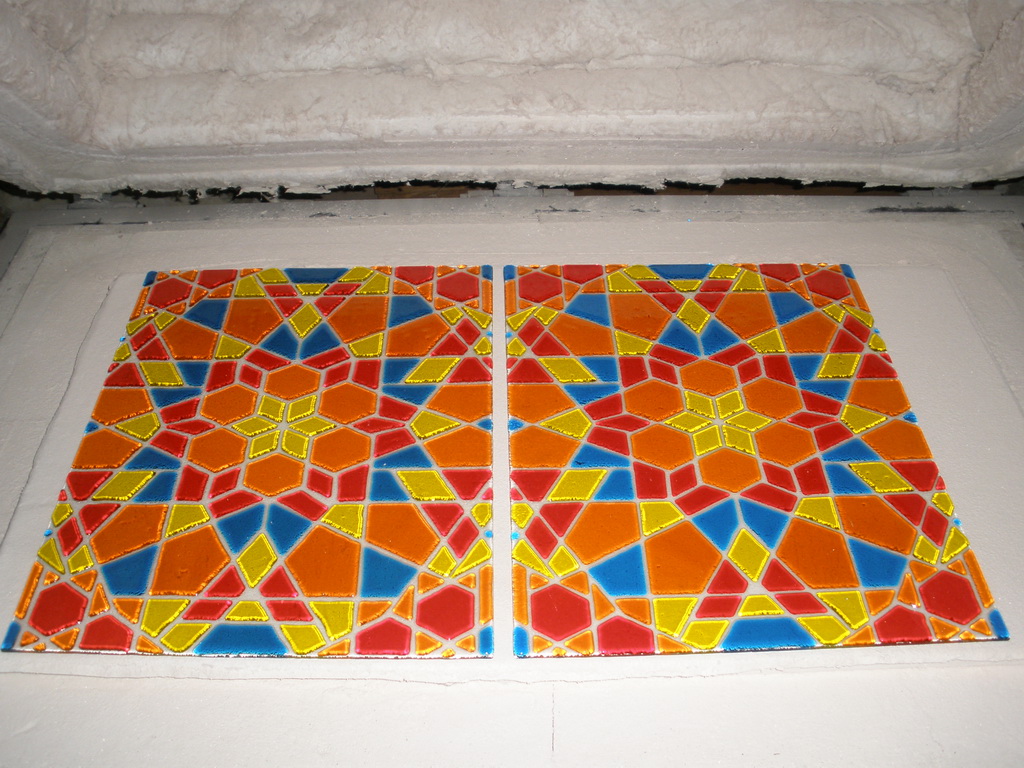

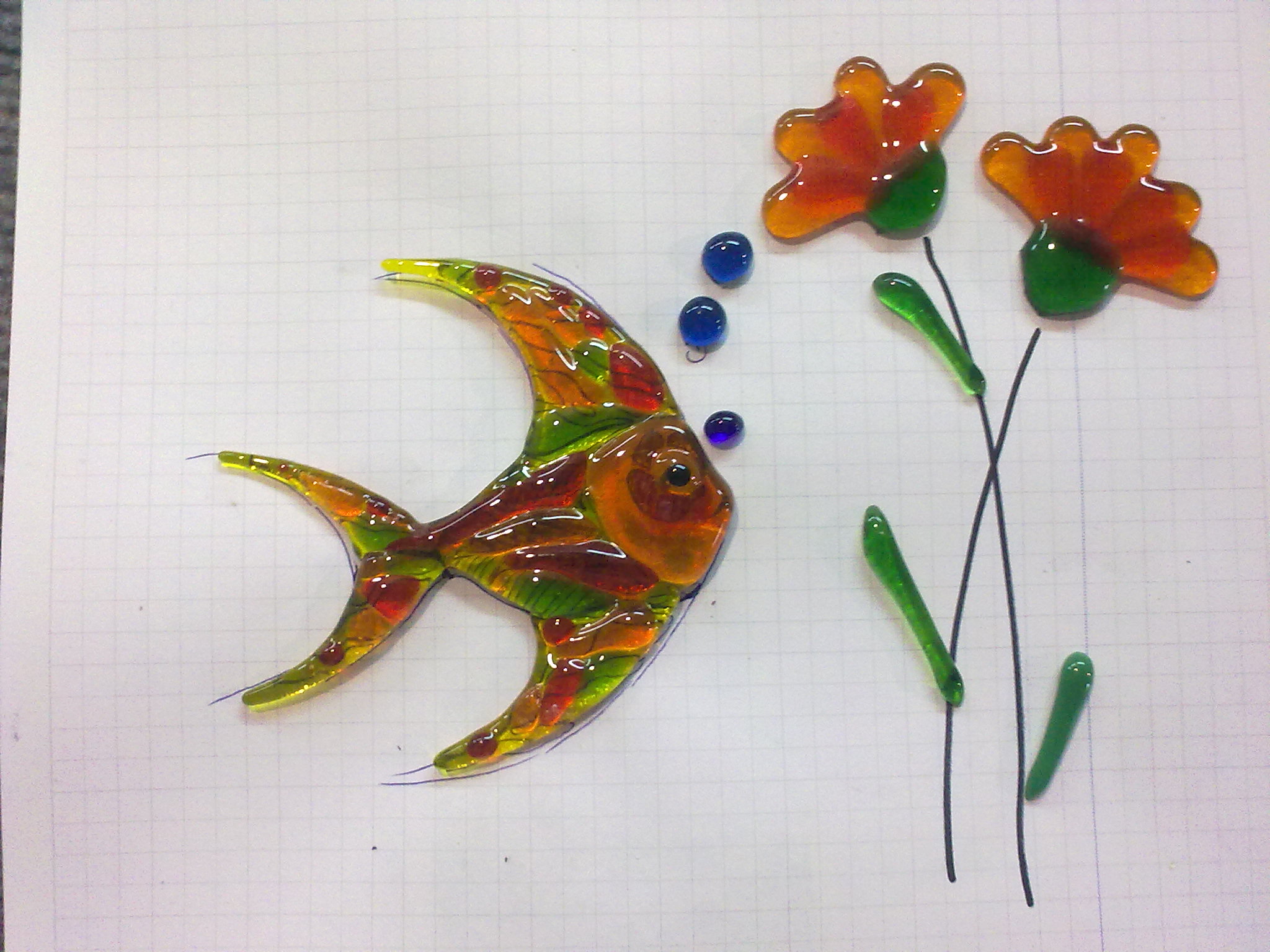

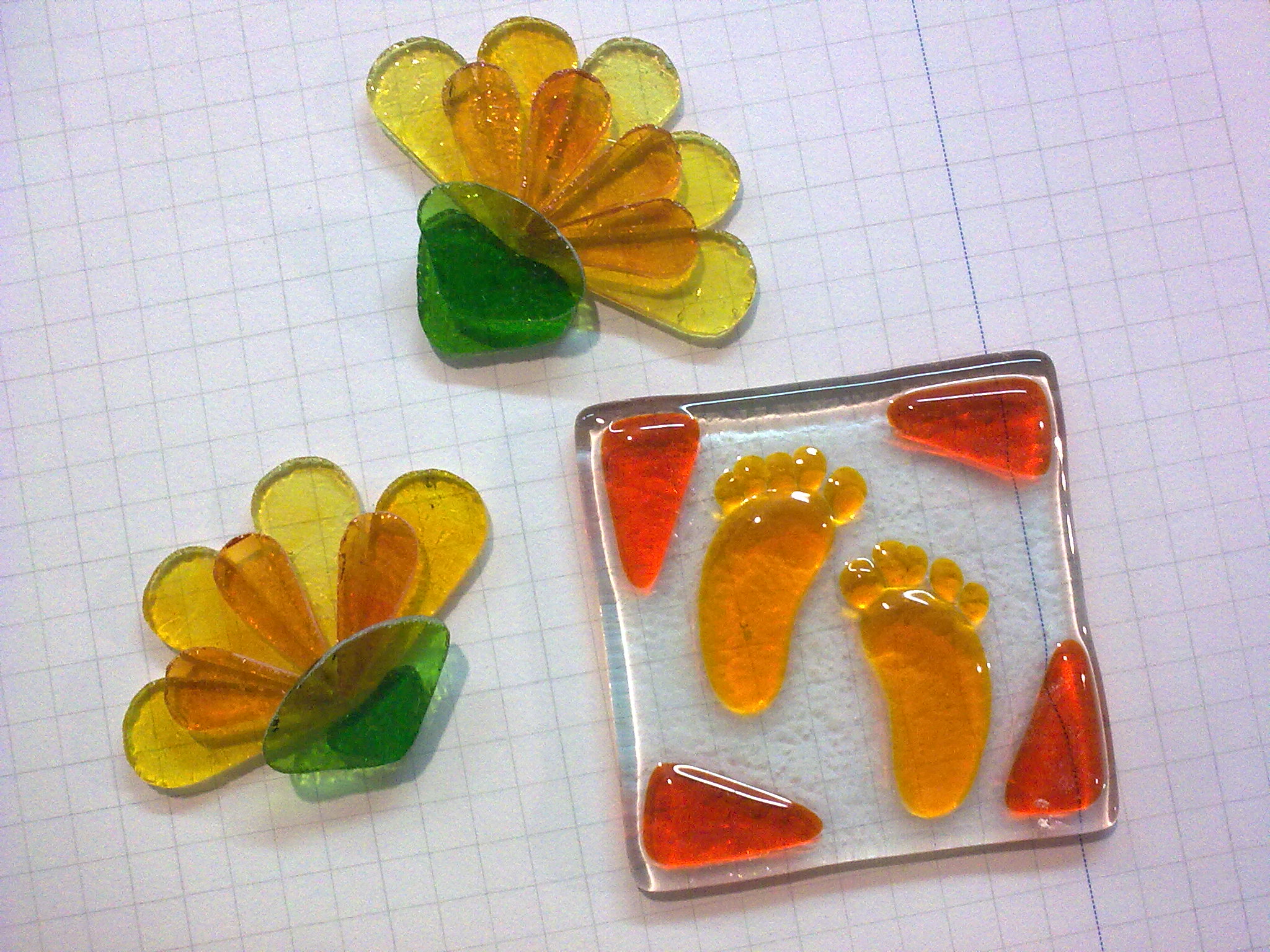

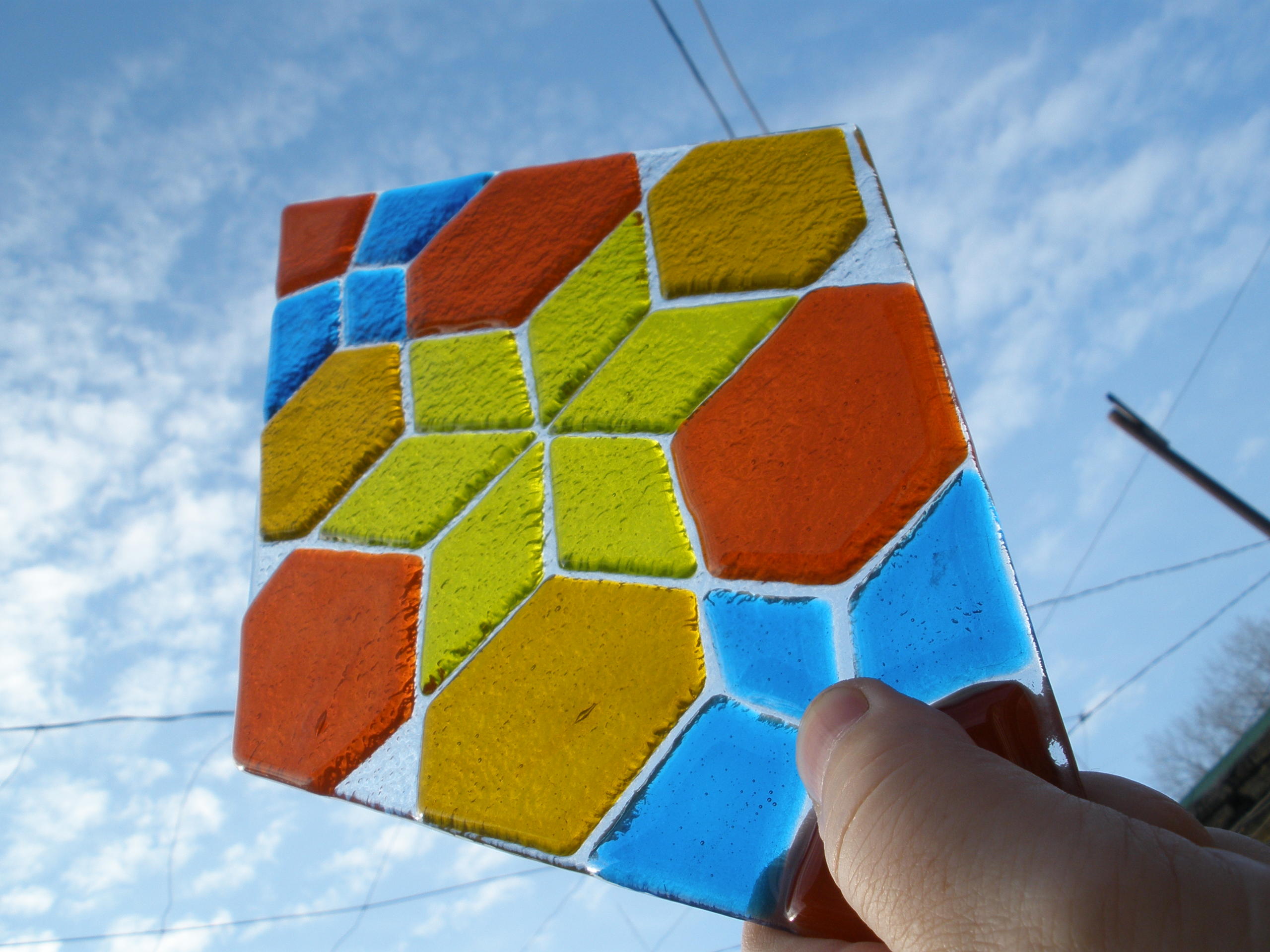

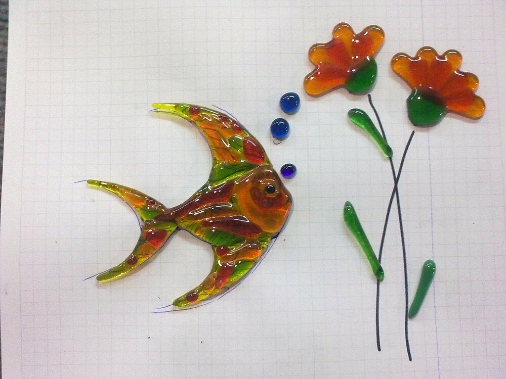

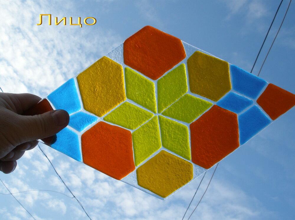

вот более наглядно, что есть фьюзинг в объеме
Я имела ввиду витражное стекло, примененное в камине. Фьюзинг мне для этой цели как-то не очень..
  • 3 тижні потому...

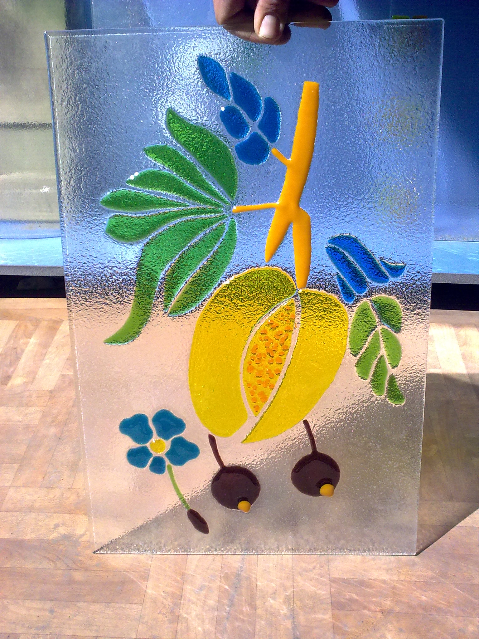

но есть еще и заливной витраж в объеме.

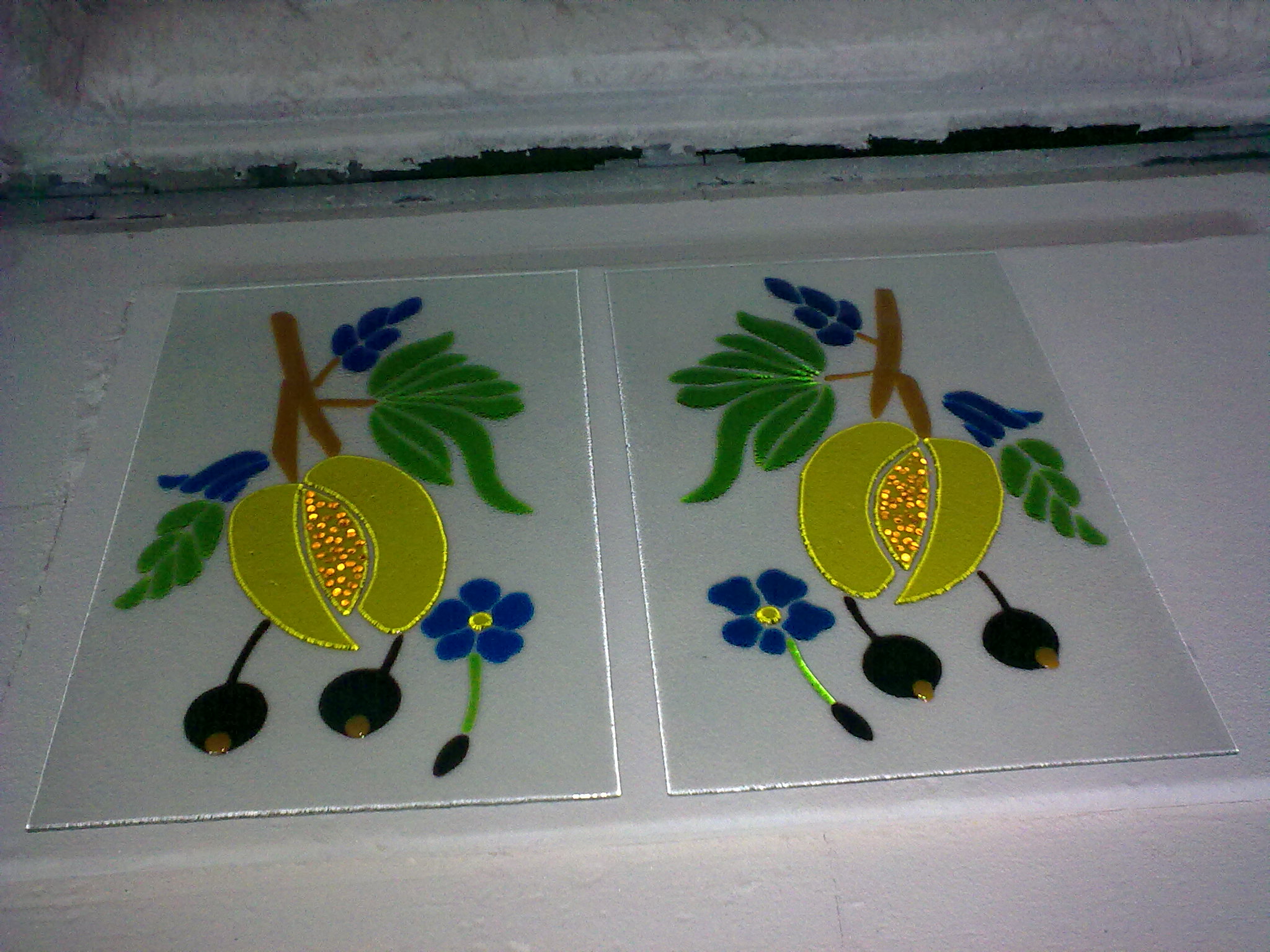

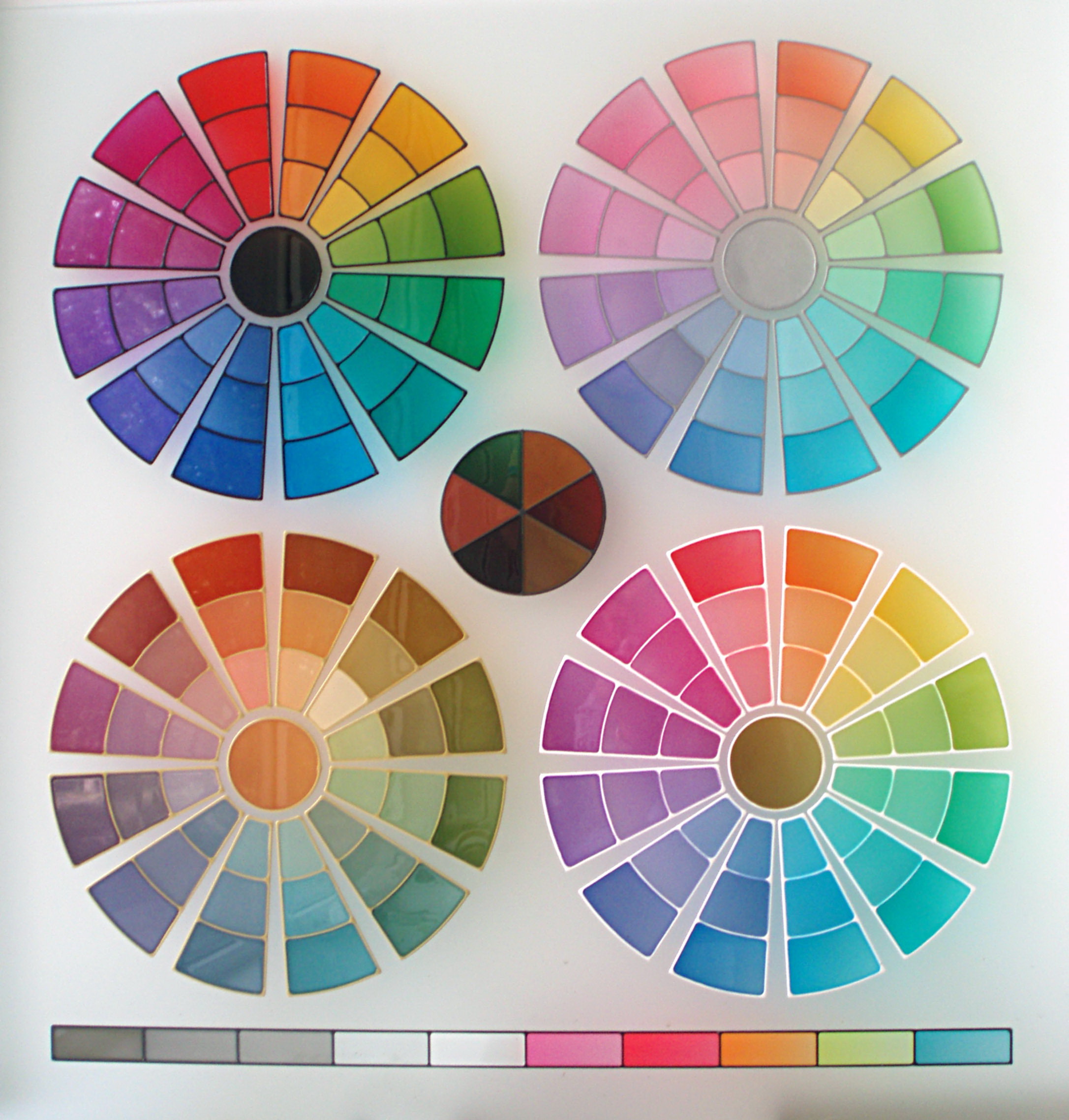

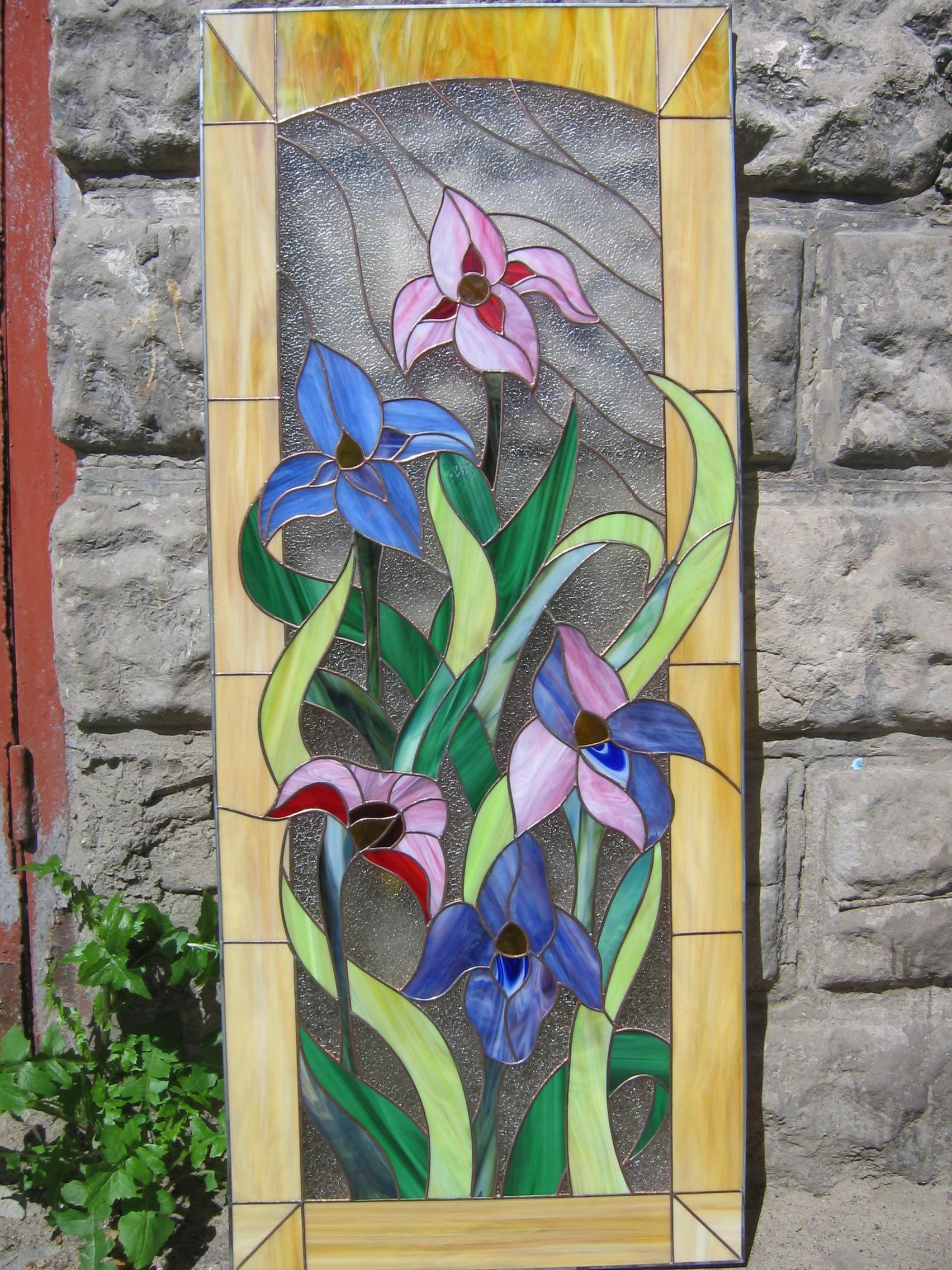

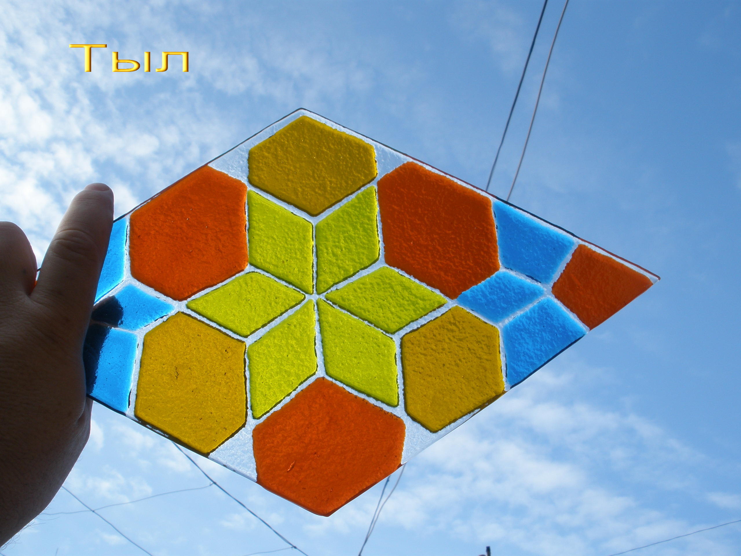

вот мои примеры:

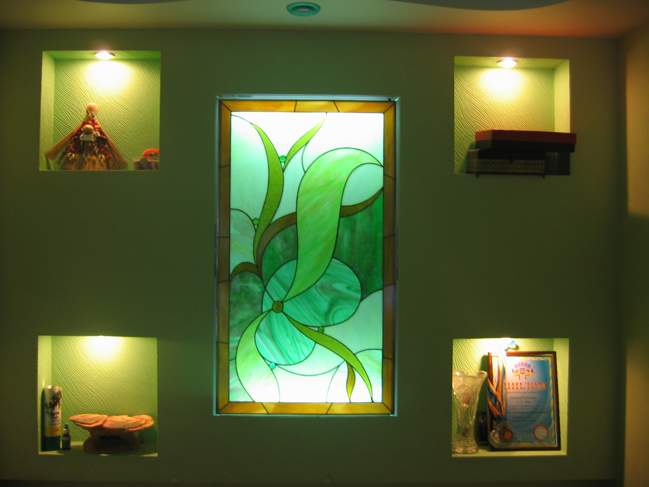

а вот уже в изделии выше показанные мативы,позже покажу в дверях.
первая - в печке,2-я на просвет1.thumb.jpg.f57fd27ed6a34db36e8c8b49a2d35e7d.jpg
первая - в печке,2-я на просвет[ATTACH]174342[/ATTACH]

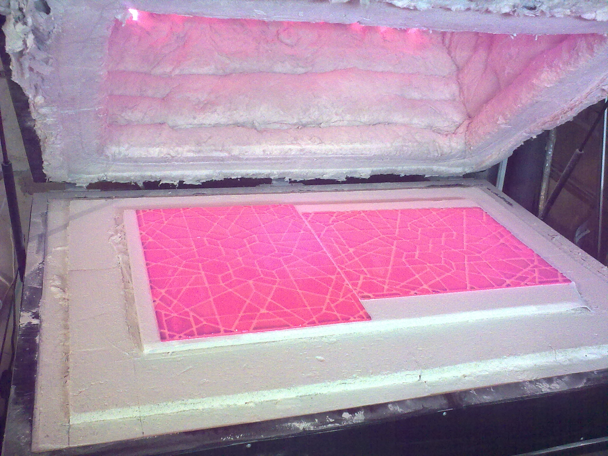

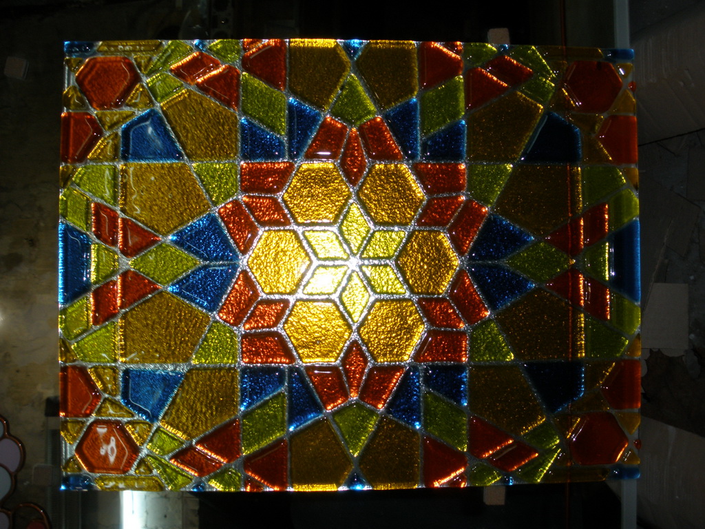

1 фото -витраж в печке,а в печке 870С.
2 фото- объемный заливной витраж.
3 фото - сам заливной витраж на стекле"сатин"

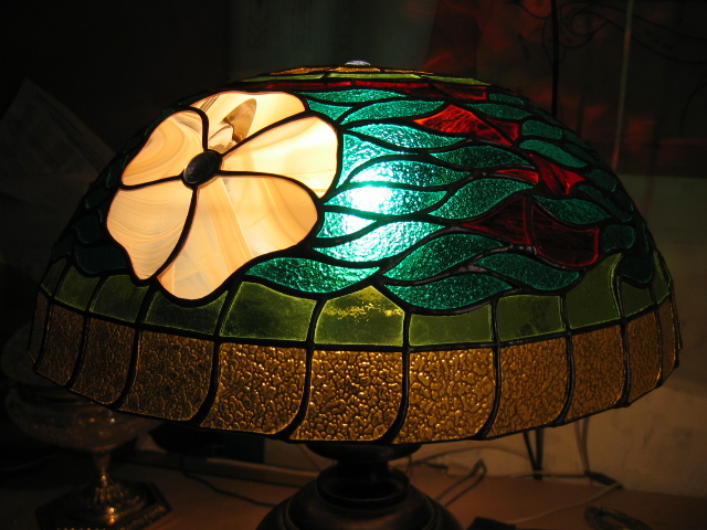

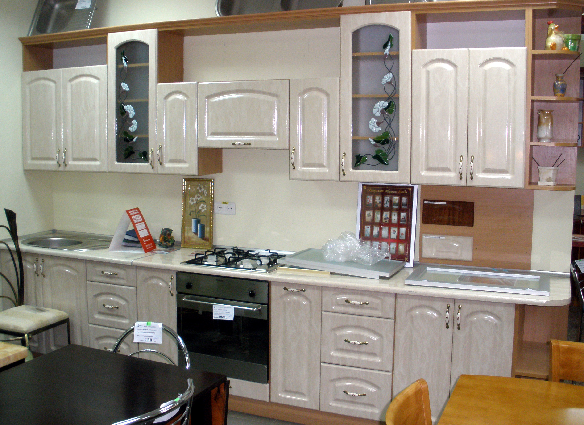

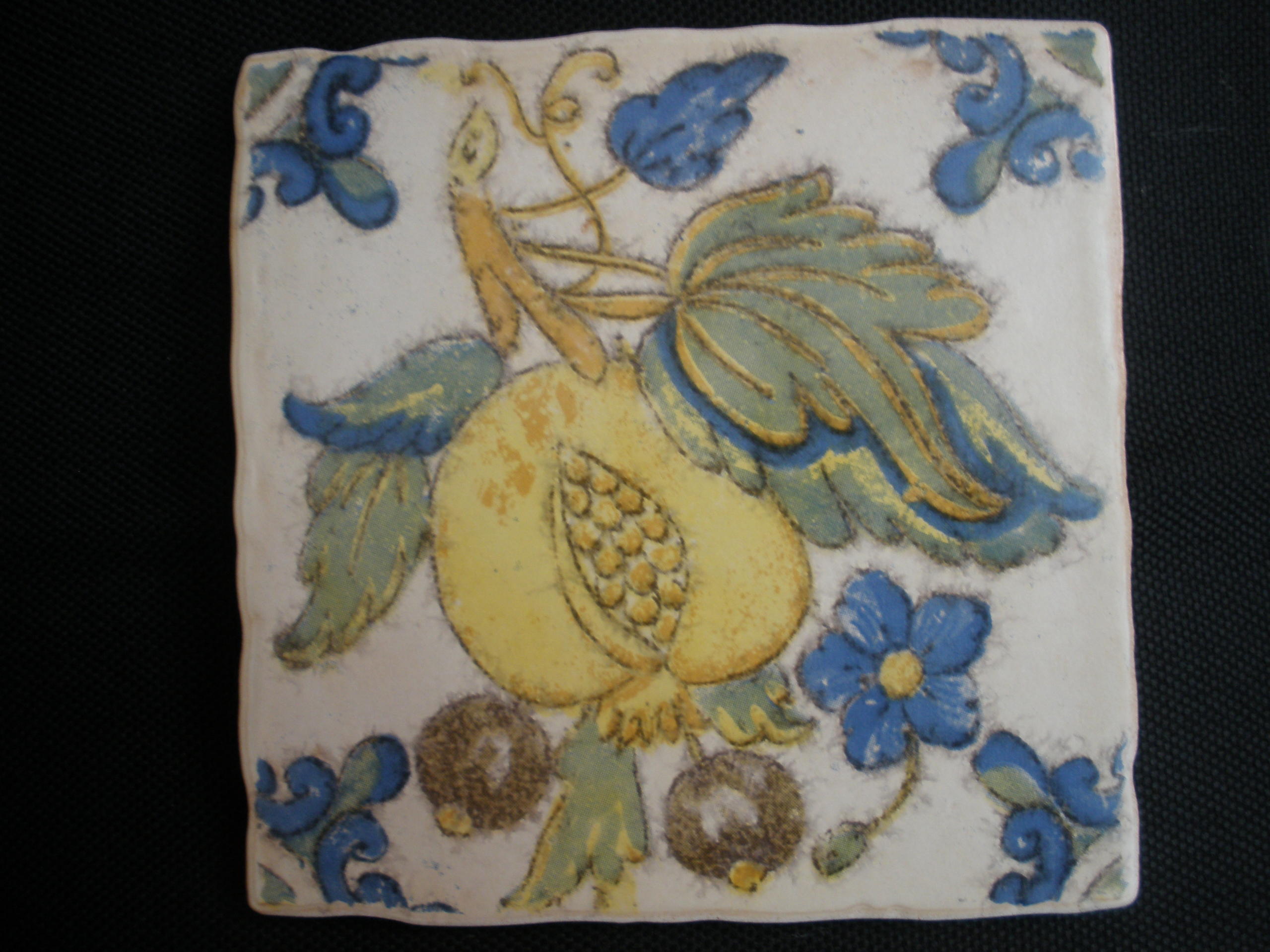

вот дали тему в виде плитки керамической,и заказали "кантри" стекла в кухню.
ну и вот ,что вышло в технике фьюзинг.

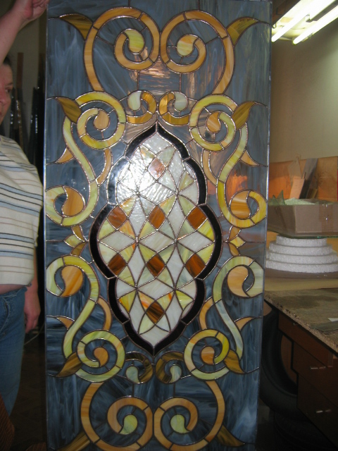

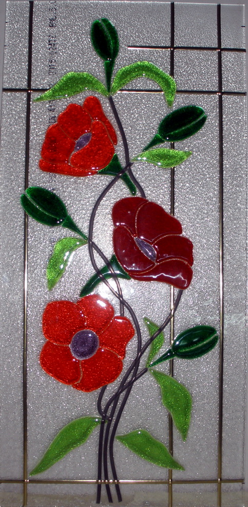

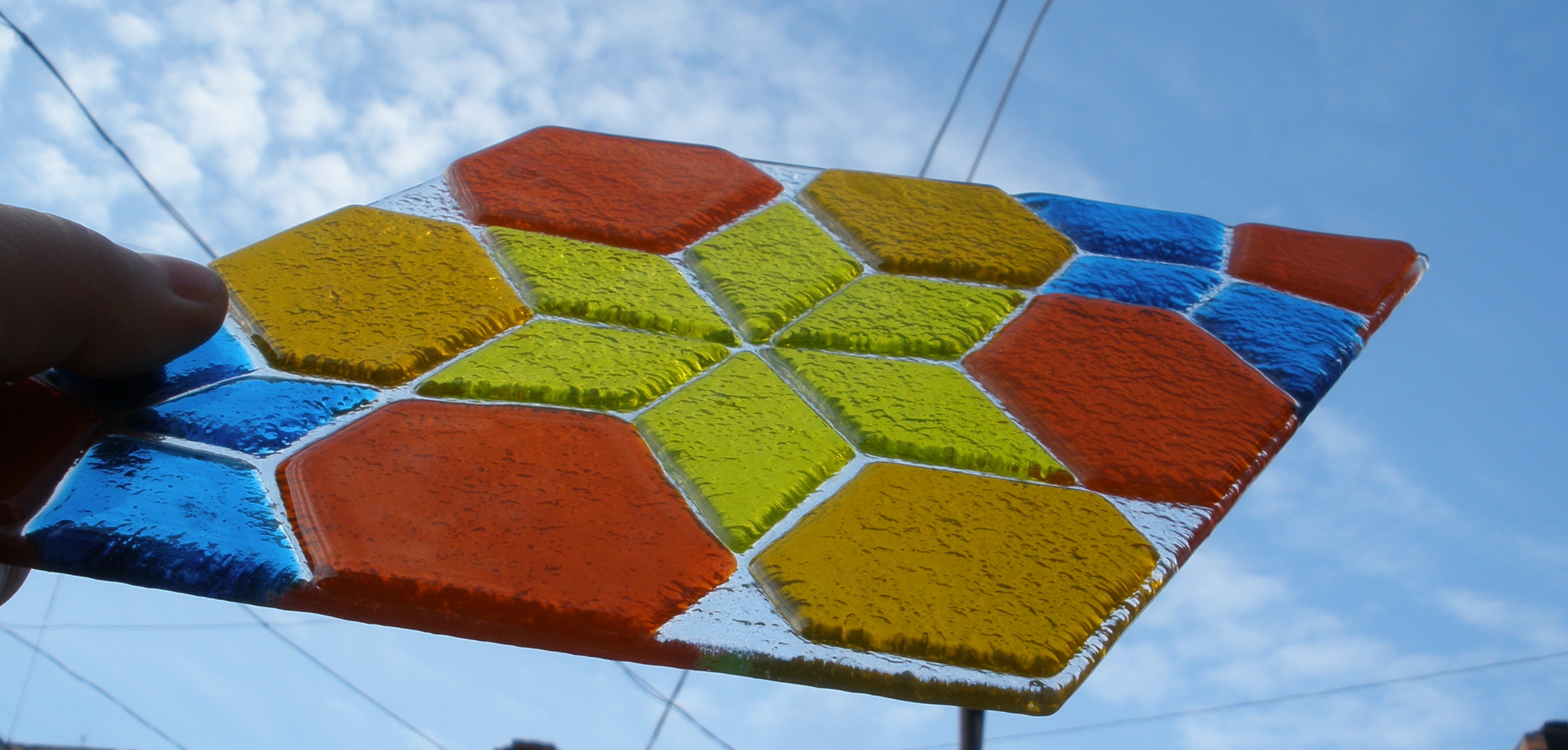

вот более удачные фото,и виден объем маслин,ну на сколько камера в телефоне позволяет:cry:

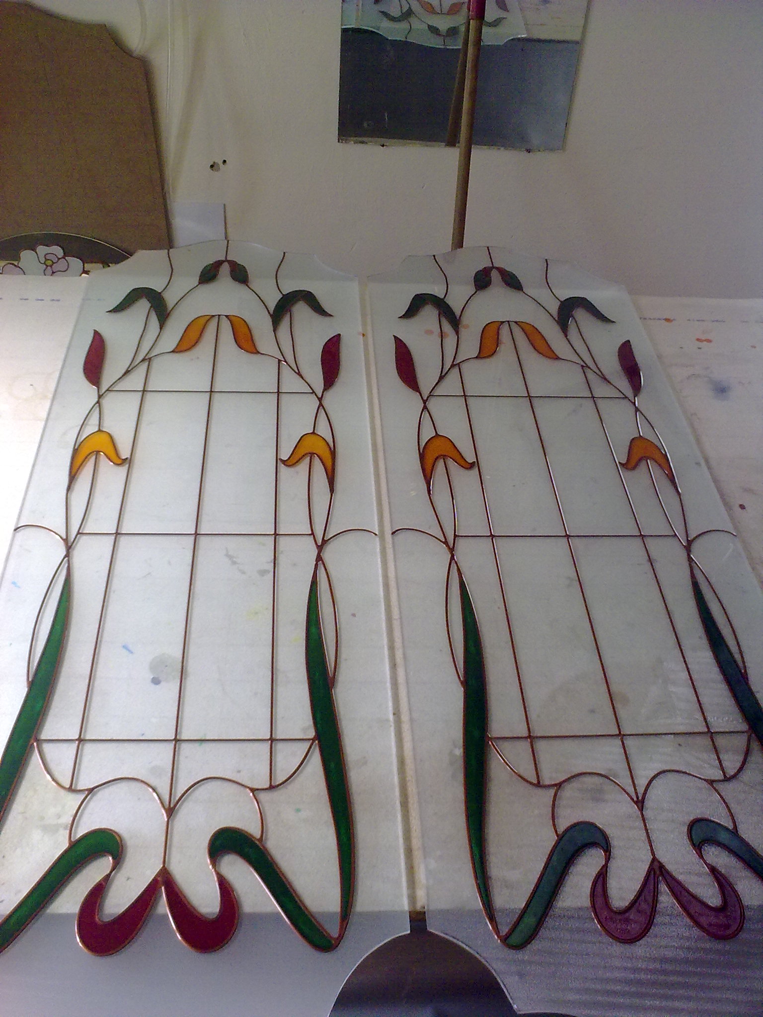

Зелёное стекло по верху основного, или всё из кусочков и соединено медной лентой?

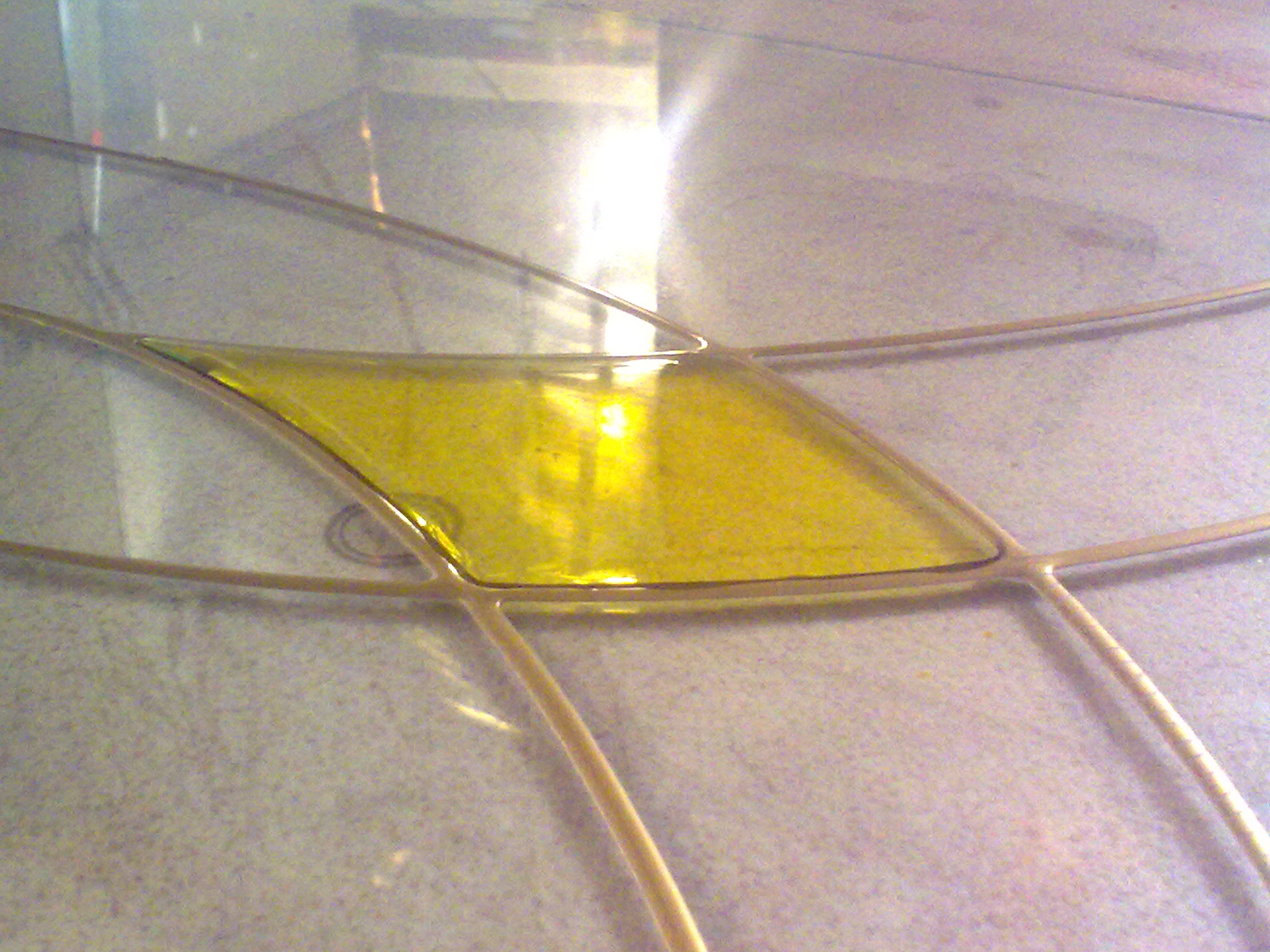

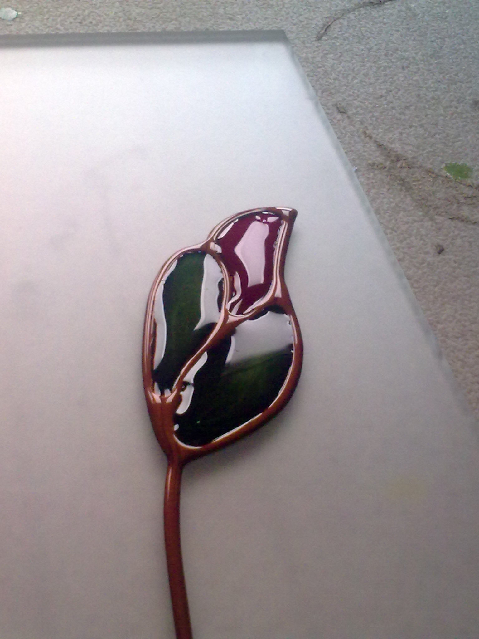

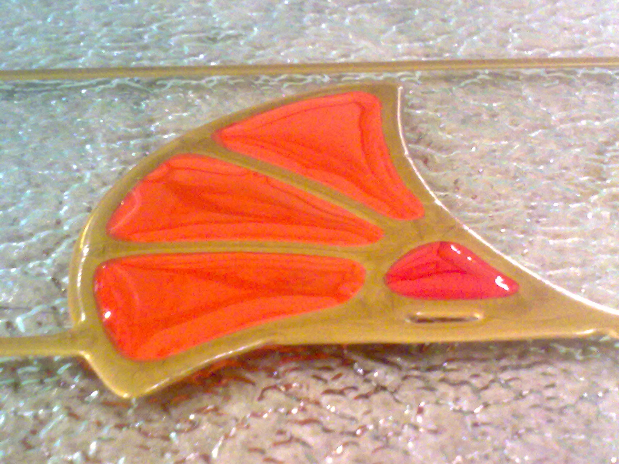

технология заливного витража:
нет,это,если свести к простому,то на матовое стекло ,химического травления,на его матовую сторону нанести с помощью станка ЧПУ контур ,нечто среднее между полиэфирной смолы ,керамики медной пудры. далее в образовавшиеся соты залили ,ну типа лака,но безумной прочности и с возможностью проникания в стекло(сошкрябать не возможно без болгарки) и то,что залито становится прозрачным,а где увеличен объем- приобретает эффект линзы.
далее нужные элементы по новой заливаются объемной смесью(ну вообщем-то тоже фиг знает из чего) все материалы английской фирмы CADRAM :evil:
