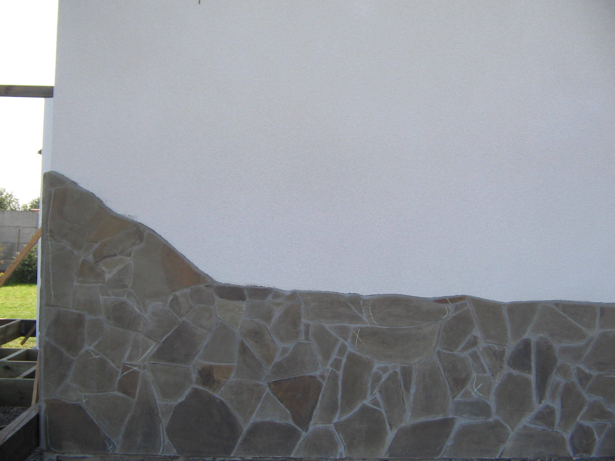

SOS "трещат" швы между песчанником!

Всех любителей клея по 100 гривен за мешок приглашаю к себе домой посмотреть укладку камня на цементный раствор,заодно проведу экскурсию по городу Каменец-Подольский,где весь камень ложится на цемент,можете всю западную Украину проехать-никто на клей не ложит,только в Киеве-богатом городе.По теме-давайте я в воскресенье к Вам подскочу и посмотрим всё по факту.
ну да.. лет 10-20 назад и плитку на клей не клали... на западной много чего можно увидеть )) решать клей/цемент необходимо по толщине раствора - если песчаник позволяет класть на раствор до 1см - только клей, причем песчаник хорошо зачищаем и грунтуем 2 раза, в остальных случаях раствор... минимальный слой цпс 2,5-3см
а вообще качество кладки на 90 % зависит от песчаника и мастера...
Есть небольшая хитрость ,в цпр добавлять клей СМ-11 для пластичности .Лично на моих стройках ,делают так.

Поскольку девушка пошла по пути неразумной экономии, то можно продолжать идти в том же направлении и попробовать растянуть период полураспада песчаника - залить все гидрофобизатором, тем же ГКЖ-11К. Пробовал лично - промазанный им шов не мокреет, вода стекает "как с гуся". Соответственно вода будет значительно меньше пропитывать песчаник и ЦПР, и все станет отваливаться значительно позже.
Опять же, если облицовка выступает за стену, то желательна над ней крышечка с капельником, дабы сверху за камень не затекало.
"девушка" шла по пути "дельных советов" с мыслью о разумной экономии. Это так, к слову. А что касается дела: "крышечка с капельником" как ее поставить если камень положен не в одну линию, а "фигурно" и таки выступает за стену?

Скоро начнут сбивать положенный на ЦПС камень. Я в растерянности... до конца сбивать нельзя, снизу пенопласт. Оставлять слой ЦПС на стенке и сверху камень на клей? И что будет с той сеткой что под ЦПС :(

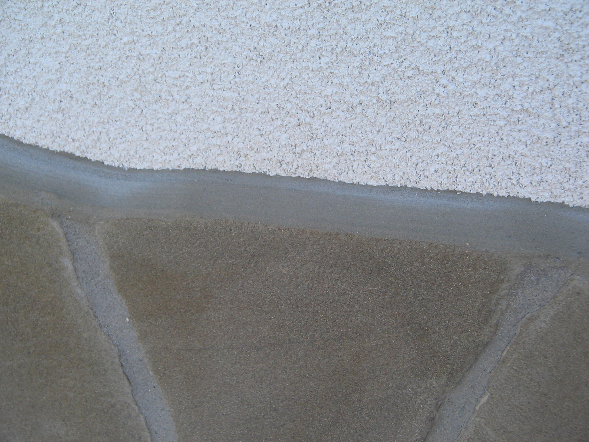

Может кто что посоветует как на счет: предотвратить затекание вооды сверху на камень, в моем случае? Вот фото:
Возможно Вам поможет затирка (ссылка устарела), но адгезия к штукатурке под вопросом, поэтому в месте примыкания к штукатурке лучше, чтобы было под ней углубление, которое тоже затереть СЕ43.

У меня аналогичная проблема. Прошлым летом ложили на 117-й с сеткой. Вроде ине жарко было. Всё равно пошли паутинки по швам. Сезон уже простояло, пока ничего не отвалилось. снаружи пока ещё ничем не вскрывал.
У меня уже половину камня что положили - сбили. ЦПС крошится как несвежая халва :( По-поводу "вскрывать", есть мнение, что лучше позле зимовки крыть пропитками, лаками. Камень верхний слой отшелушится за это время.
