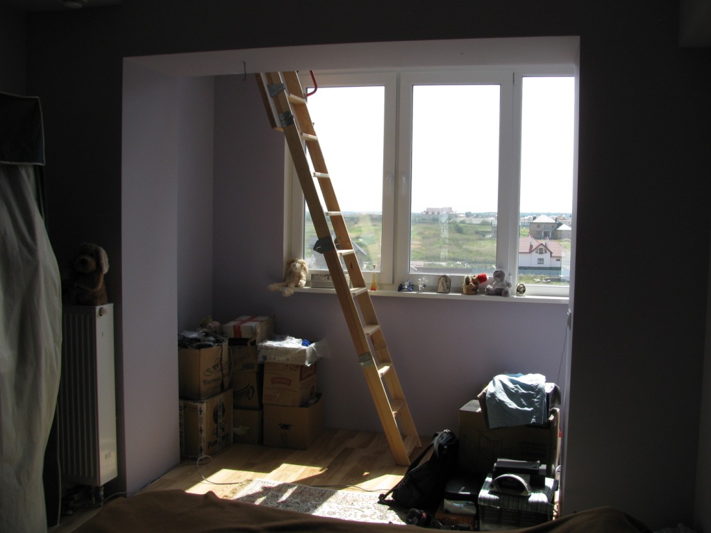

Дякую за фото, тепер дійсно бачу що накладки можуть поміститись... :beer:
Наскільки зрозумів треба підкласти шайби тільки під кріплення між 2-ю і 3-ю секціями.
Вирішив обійтись малою кровью - просто підрізв до потрібної довжини, і наклеїв звичайні войлочні накладки для мебельних ніжок. Більше пів року експлуатації - політ нормальний.
