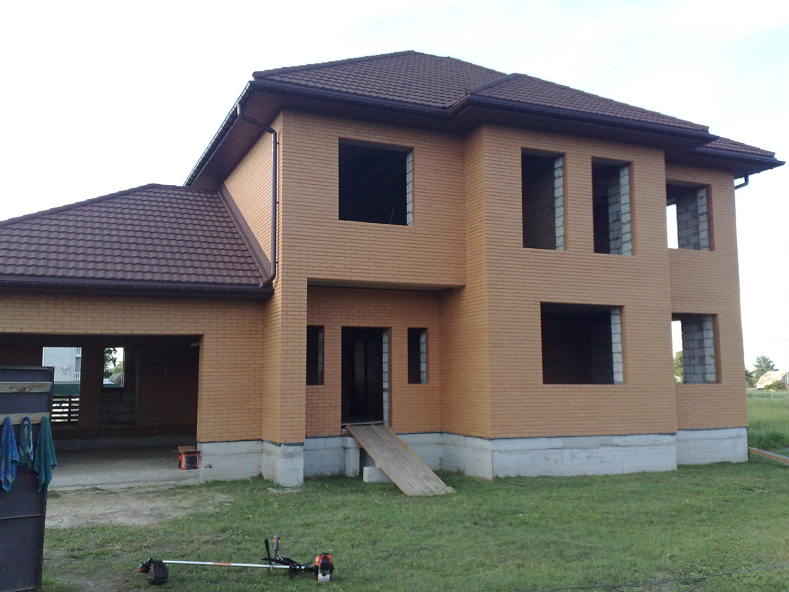

кстати мой любимый дом:)
фото фасада, и вот эти два больших окна!

Мое мнение- было бы красивее не делить по вертикали, а только фрамуга вверху, но тогда створка будет сильно большая.
Когда-то интересовалась на производстве, как выйти из ситуации (размер был практически такой же, только там не хотели делать фрамугу). Так вот: если использовать фирменный металл 1,5мм в створке и 2мм в раме, то будет ГУД! Удорожание этих двух окон будет порядка 500-600грн., примерно.
Но это мое мнение!!!
Кстати, а почему "золотой дуб"? Из-за того, что он чуть дешевле?
Мне больше нравится, когда окна в тон с крышей, а так у вас со стенами они будут практически сливаться...
просто нравиться светлый цвет дерева, а не темный, потому и золотой дуб, ворота гаражные также хочу в таком цвете ну и двери, наверное!
по поводу сливаться - может не совсем будут сливаться:) все таки кирпич светлый персик!
да на фото южная сторона!
Я так понял, или делать фрамугу по горизонтали, кстати на какой высоте? честно не могу представить как это будет, и конечно створка сильно большая:(
по вертикали - тогда створка нармальная, но получается не совсем красиво, хотя:rolleyes:
или сплошное окно, тогда и красиво, и надежно но 2 раза в год с лестницы мыть окно?
Да на такой, как и планировали изначально.

А по поводу конфигурации окон приведенного фасада: совет- снимите все размеры и уровни окон одной линии, возьмите фото фасадной части дома и не пожалейте времени - проедьтесь по производителям... у них всегда есть опытный проектировщик(в душе архитектор) , который посоветует как расположить открывающиеся части , а какие окна сделать глухими не в ущерб внешнему виду здания. Послушайте, соберите информацию 3-4 компаний и выбирайте.

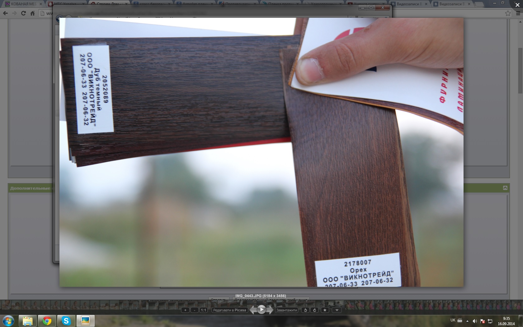

Добрый день! Сейчас как раз выбираю ламинацию, остановились вроде на цвете орех, у видела ваше фото, задумалась...скажите он вблизи выглядит как? схожий як на фото? чи темніший?
Экран искажает. "Орех" немного темнее "золотого дуба"
Лучше смотреть вживую
