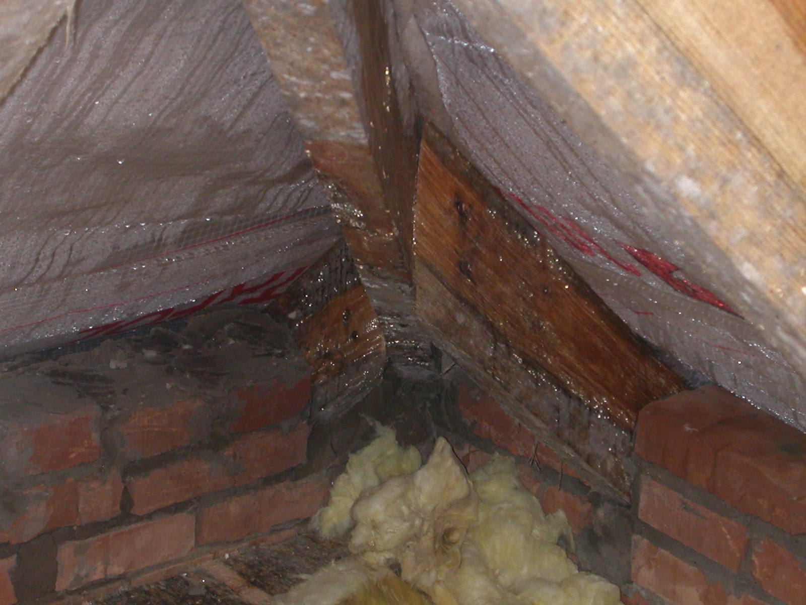

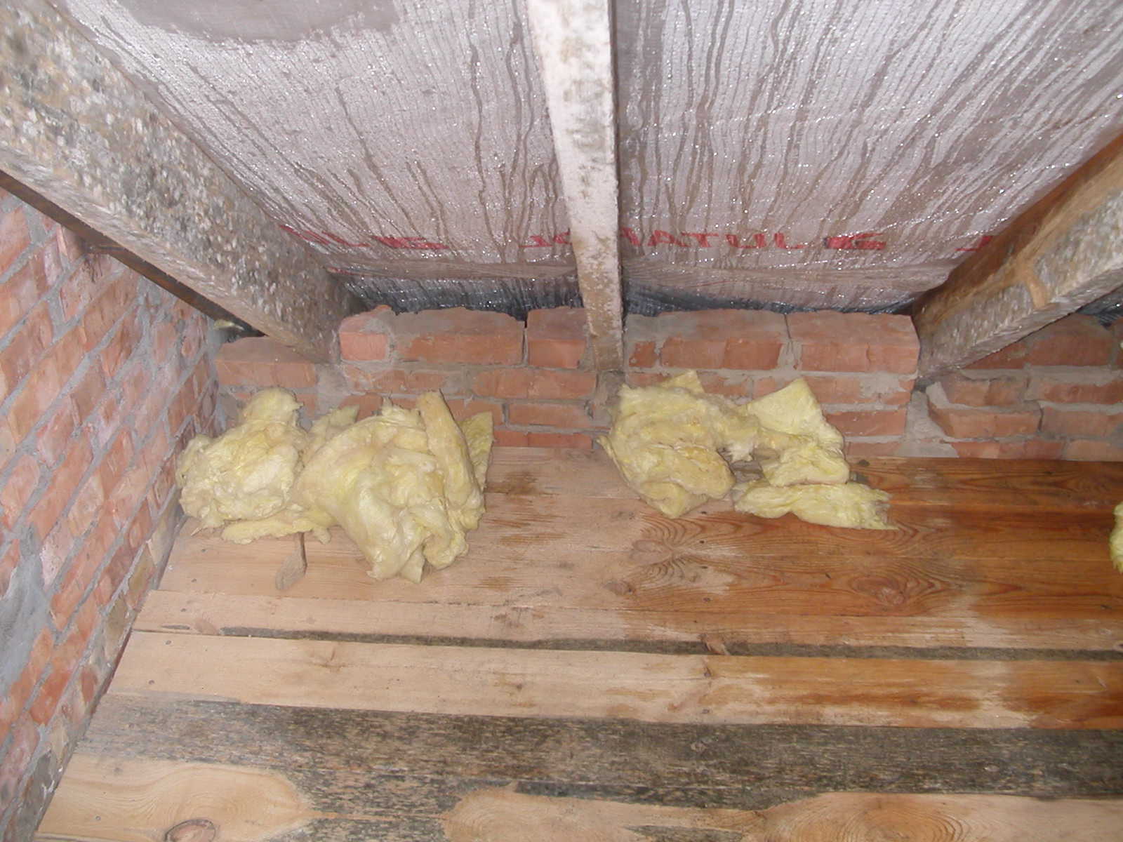

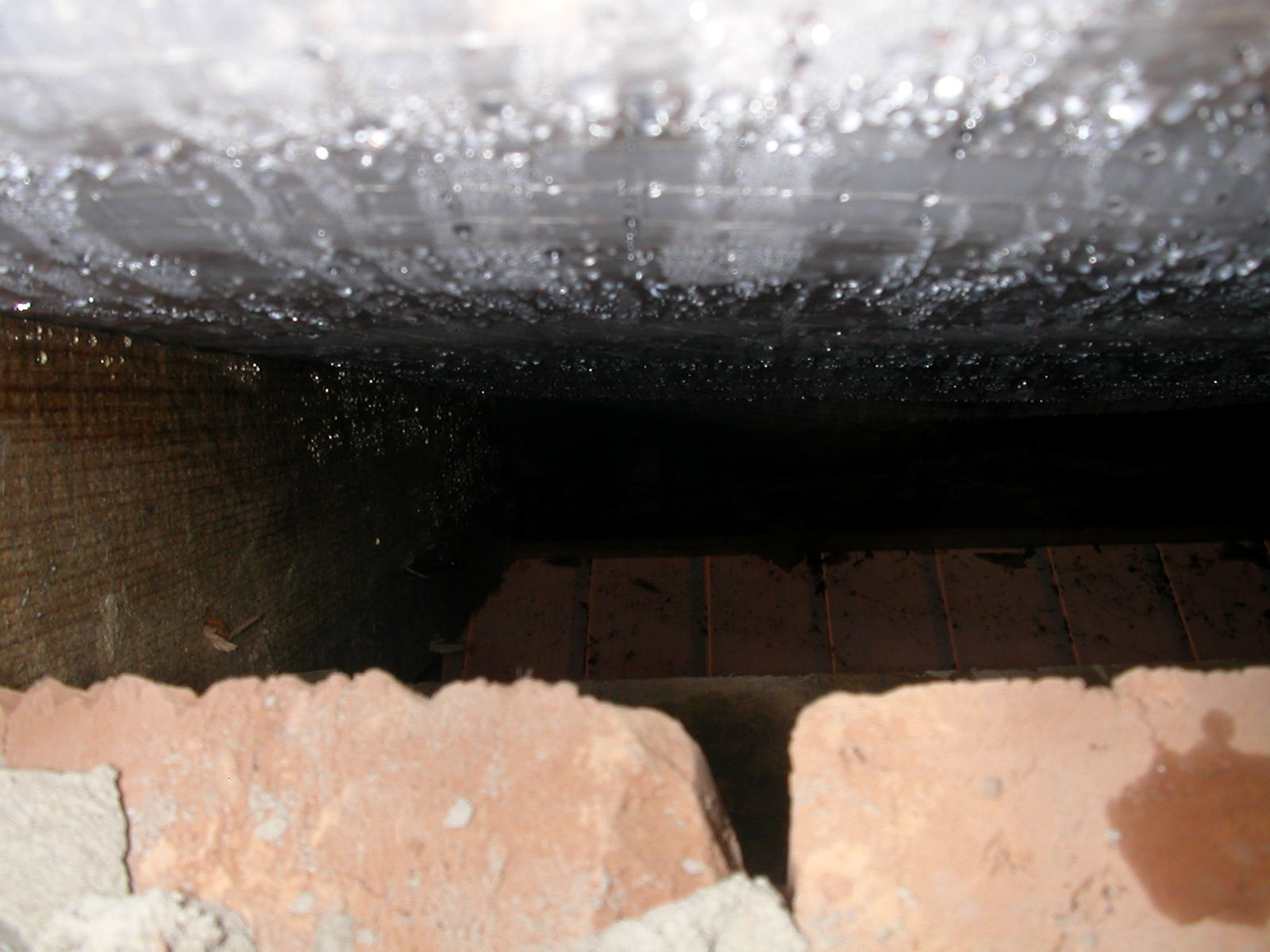

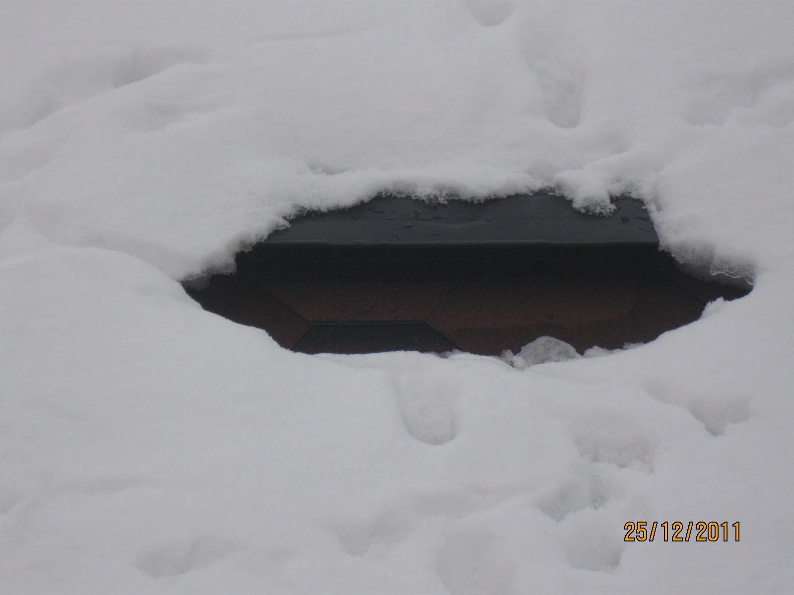

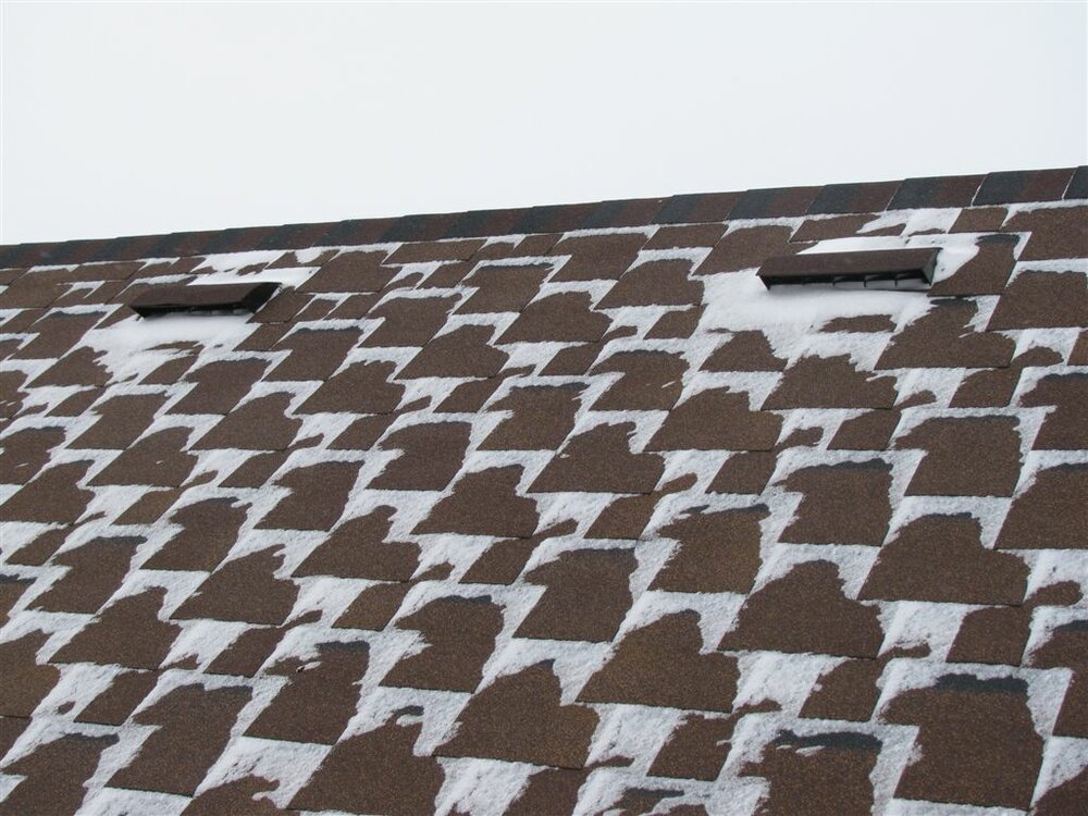

Работа аэраторов без нижнего поддува воздуха к чему приводит, ну и как работает аэратор зимой. Спорить можно до бесконечности, а результаты бывают вот такие.

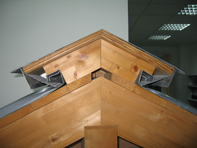

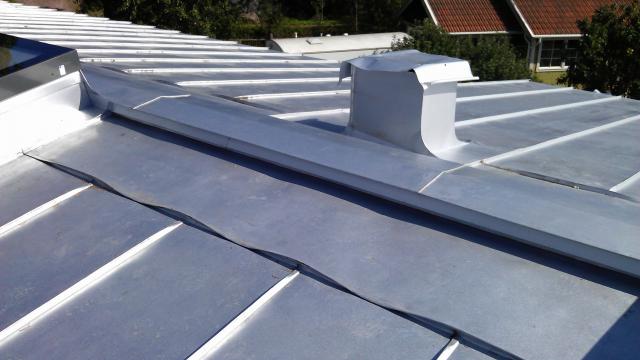

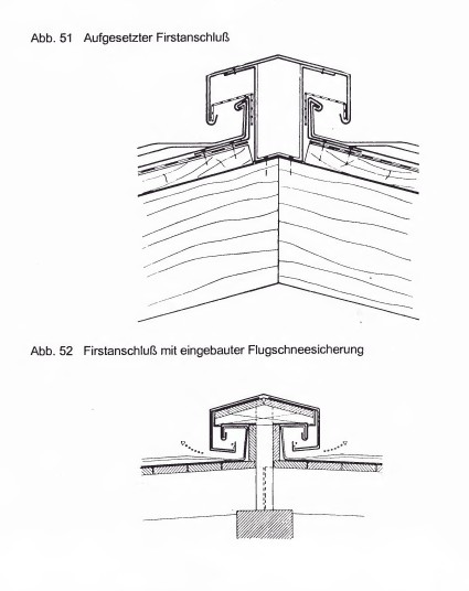

Для фальцевых кровель вентконек - это норма. Норма в Германии, Швеции, Норвегии и т.д., т.е. в странах с большИми снеговыми нагрузками.
На фото - кровля в Швеции, узел выполнения вентконька из немецких кровельных норм des Klempner-Handwerks.
