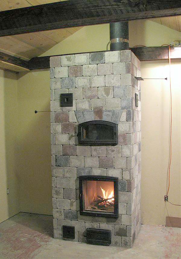

Вот только не надо мне печи из кирпича «на ребро» предлагать. Ну, не для деревянных домов они. Слишком большая неравномерность теплоотдачи. А теплоёмкость сруба мала. Накушался.
ЗЫ Надеюсь, всем присутствующим в теме понятно, почему классическая русская печь занимала пятую часть дома примерно? Да вот потому самому! Единственный теплоёмкий элемент во всём доме.
ЗЗЫ Кстати, у Семёнова где-то было написано, что печи с толщиной стенки 12 см (полкирпича) — средней теплоёмкости. Вопросов два: что ж тогда сказать можно о печах, исполненных «на ребро»? какой толщины должна быть стенка теплоёмкой печи?

Я всего лишь сказал, что за цену 3120 ? можно в таком же объёме сложить 3 кирпичные печи из шамотных кирпичей ША-5 на ребро, с финской чугунной топочной дверцей с кварцевым стеклом, и при этом теплоёмкость этой шамотной печи будет гораздо выше, чем печи NORDPEIS Salzburg.
Это чтобы понимать истинную цену NORDPEIS Salzburg. :D
Но если печь, сложенную на ребро из шамотного кирпича ША-5 с толщиной стенки 6,5 см, снаружи обложить декоративным керамическим кирпичом также на ребро (ещё 6,5 см), то в результате получим теплоёмкую достаточно быстро прогревающуюся и достаточно долго держащую тепло многофункциональную печь типа такой, как на прилагаемом фото. :)
И это с подводом воздуха под печь снизу или сзади, и с возможностью готовить еду, как в русской печи. :)
