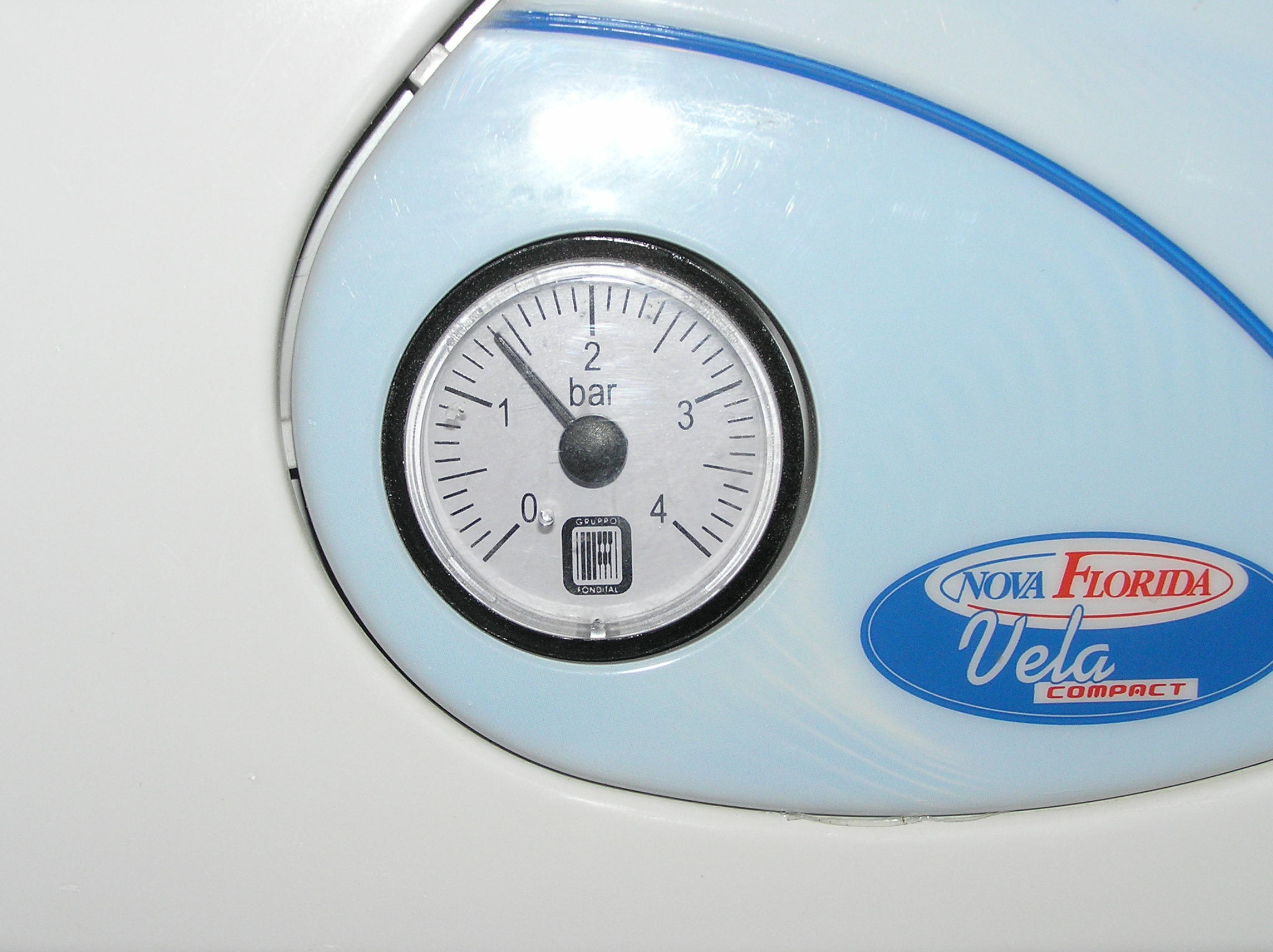

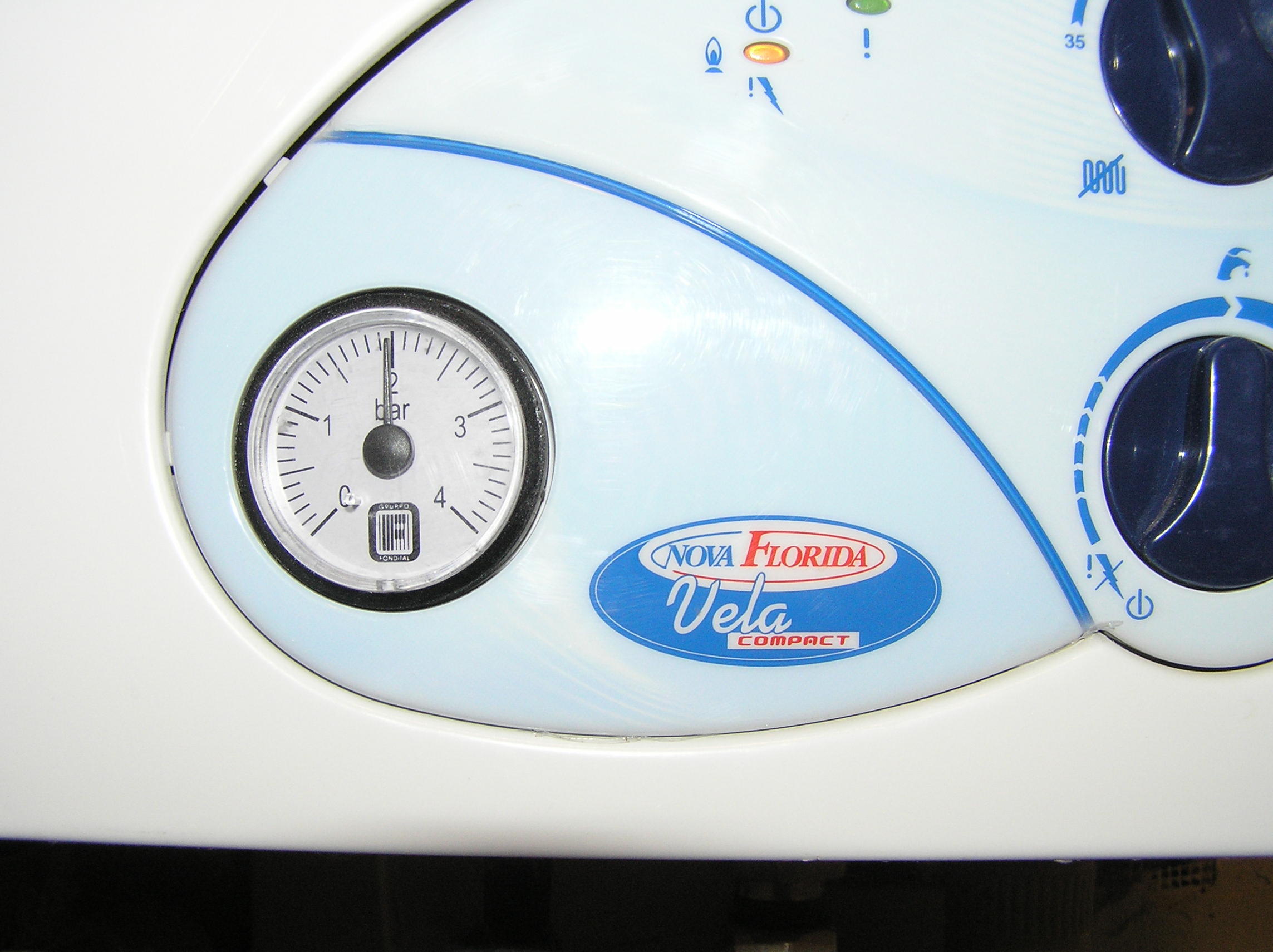

Оно скачет. Когда включается котел прыгает на 2 а при отключении 1,5
Я задавал этот вопрос, мне сказали это в приделах нормы
Это в любом случае не норма...
Прыгает при включении отключении насоса, или при нагревании/остывании системы отопления?
Вот так выглядит когда выключен
А так когда включился и поработал минут 5
Жаль не пойму как видео вставлять Там видно как при включении стрелка прыгает
Из за чего это может быть, как можно решить эту проблему?
Сколько литров теплоносителя в СО?
В котле расширительный бак на 6 литров для объема СО до 100 литров, если больше, необходимо установить дополнительный (на 100л - 7л бак).
Вам необходимо проверить давление воздуха в расширительном баке.
Для этого:
1. Перекрыть краны под котлом
2. Открыть кран слива
3. Не закрывая кран, проверить авто манометром давление в расш. баке, если нет 0,8-1бар, докачать
4. Закрыть кран слива, подпитать котел до 1,5бар
5. Открыть отсекающие краны под котлом
6. Проверить воздушный клапан, должен быть открытым
7. Включить котел без открытия крана газа (несколько раз для создания циркуляции теплоносителя и выгона воздуха)
