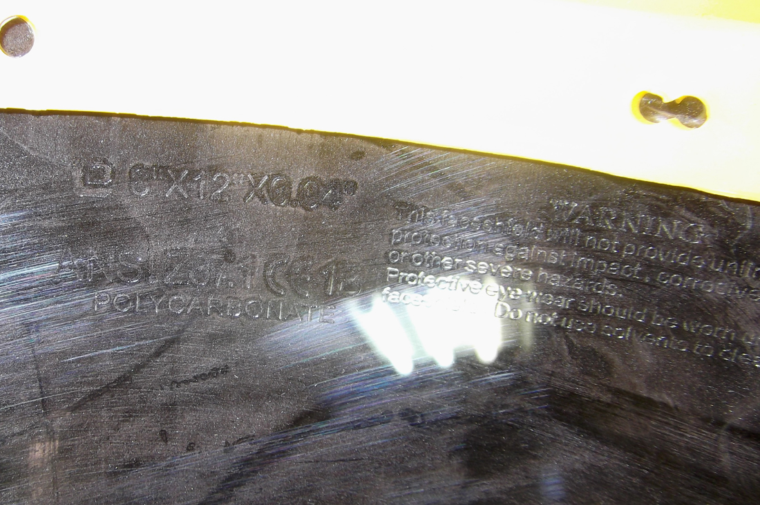

Сегодня мыл поликарбонат своего щитка и вот, что прочитал, выдавленное непосредственно на поликарбонате
ANSI Z87.1 CE 1B polycarbonate 8"12"0,04"
Так что можете быть спокойны :)

выдавленное непосредственно на поликарбонате ANSI Z87.1 CE 1B polycarbonate 8"12"0,04"
Надо будет сфотографировать - для скептиков.

Сегодня мыл поликарбонат своего щитка и вот, что прочитал, выдавленное непосредственно на поликарбонате ANSI Z87.1 CE 1B polycarbonate 8"12"0,04"
Фото надписи на щитке.
Privet, дай то бог ... Не имею ничего против вашего щитка, но крутил в OBI в руках какие-то очки китайские, копеешные и явная залепуха - так там тоже Z87 на стекле штампонули ... что им стоит то штампик поставить :)
Здравый смысл никто ни разу не отменял
Вам ли не знать про "малую Арнаутскую" :)
