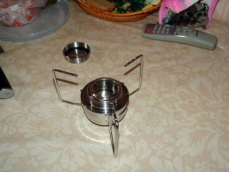

Мой обед обычно со мной, в сумке, и спиртовка даже есть, такая, как на фото, но еще и регулятор пламени сверху одевается

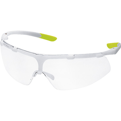

А я на днях себе очки классные купил (ссылка устарела)
