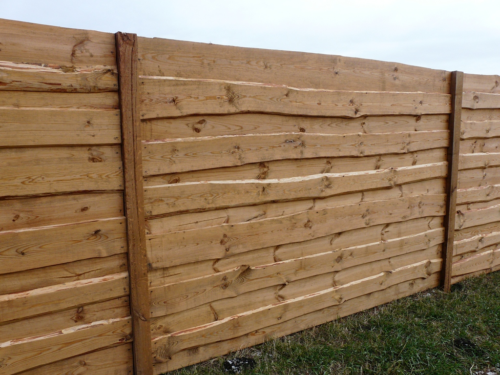

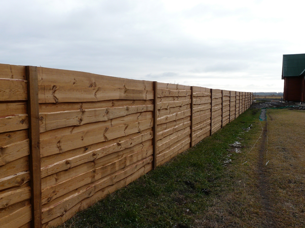

Мы летом поставили себе заборчеГ деревянный (пока не фасадный). Пролеты - сосна, столбики дубовые. Все свежеспил! Доски строганые, но хреновенько, но зато нам не дорого получилось :) Обрабатывали отработкой трансформаторного масла с пинотексом вдвоем с мужем кисточками (дешево и сердито). Грибов нет. В следующем году еще раз обработаем, чтоб наверняка.
ИМХО нормально поставить и свежеспил, только летом. Все будет нормально сушиться и проветриваться. У нас ничего не покрутило. А вообще мы все дерево сушим на улице под рубероидом, даже то что посерело немного, отлично снимается рубанком. Самое главное - это супер проветривание, даже если и попадут осадки - это не так страшно, чем если дерево будет лежать в непроветриваемом доме.
Ну и вот Вам фоты прилагаю:
