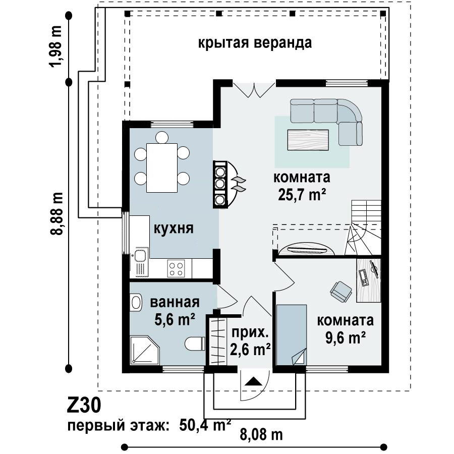

Я вот не могу врубиться зачем WC нужен на втором этаже??
Зачем камин делать у внешней стены что-бы он улицу грел??
Ну и в итоге вопросов больше чем ответов.

Ну наличие WC под вопрос не ставиться. Зачем на втором этаже? Я так думаю для исключительно для удобства. В первую очередь не надо бегать с кровати на первый этаж если ночью приспичило. Второе, не будет очередей, ведь у Вас 3-4 человека насчитываеться. Это так же как делают в 3-х комн. квартирах по 2 WC.
На счет камина, врядли он сильно улицу отопит. Хоть и есть предпочтения чтоб камин был на внутреней стене. но это как пом не не больше чем предпочтение. Сильно обогреть улицу не получиться ну ни как

- площадь застройки от 8*8 до 10*10;
- мансарда ( ну есть такая мечта, ложась в постель биться головой о потолок) :D:D;
- зал совмещён с кухней и столовой;
- санузел на первом этаже совмещён с ванной в одном экземпляре;
- тераса возможно с зоной барбекю, над ней балкон или балкончик с выходом из спальни (жена просится);
- скореее всего можно ограничиться одим входом с террасы;
- на втором этаже 2-е спальни;
- красиво эркер, но пока эти мысли: дорого;
- ещё бы в это всё кабинет-спальню всунуть на первом этаже.

Жилой дом обычно зонируется - на 1-ом этаже зона общая (где целый день все толкутся, принимают гостей - комната и с/у здесь обычно гостевые, периодического использования), на 2-ом - интимная (где отдыхают хозяева и здесь их личная ванная комната).
И делается это для удобства как хозяев, так и гостей.
По поводу камина - его лучше располагать не у внешней стены, а, например, между гостиной и спальней - будет обогрето больше пространства.

мансарда - конечно красиво, но какая бы теплоизоляция не была - это по сути чердак - летом жарко, зимой холодно... Но решать Вам конечно. :)

Рационализацию по помещениям, а темболее по комуникациям на словах изложить трудно. Одно дело, когда во всей планировке не устраивают пару моментов которые путем нехитрых манипуляций устраняются. И другое дело когда Вы говорите переместить в планировке лестницу. В этом случае полностью будет меняться планировка и 1 и 2-го этажей. Это Вам как раз консультация :)

Помимо лестницы, которую хотите перенести - много вопросов и к площадям санузлов, кухни, спален и к расстановке оборудования...

Исходя из тех ошибок что я вижу в планировке - достаточно широкий транзит, шикарные санузлы - (6 кв.м для такого небольшого дома - это перебор), маленькая кухня, странные пропорции спален, отсутствие подсобных помещений, гардеробных, неверное расположение камина - и Ваших требований в принципе, можно брать за основу этот проект и сделать из него конфетку.
вот только нужно подправить габариты дома, подвигать несущие стенки, переместить лестницу и т.д. И что останется от этого проекта?:)
