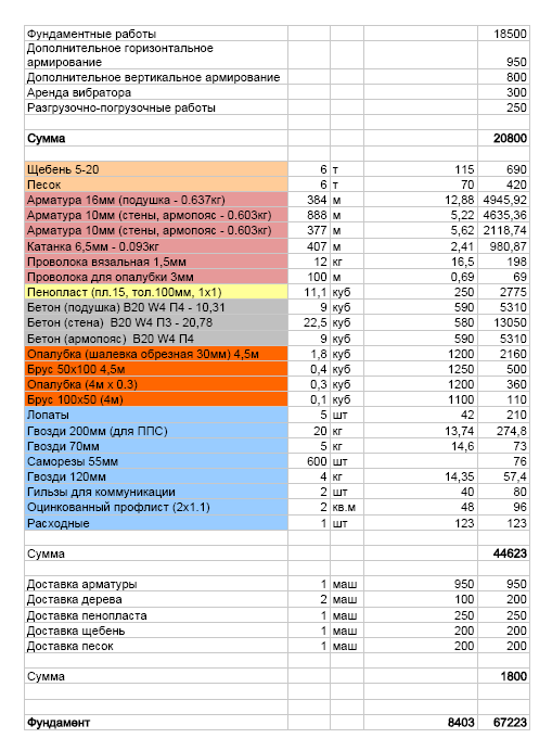

В итоге фундамент обошелся в 2600$ - работа и 5800$ - материалы. Дороговато, с учетом того что изначально хотели вписаться в 6000$. Просто решили слушать технадзор и не экономить на этой стадии.
Детальная смета

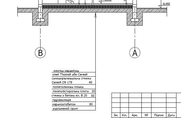

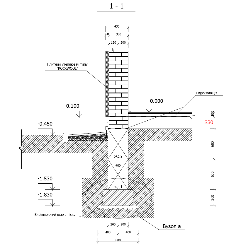

Это так по проекту? 10см? Представляете, как это верхнюю и нижнюю сетку вязать, где нужно защитный слой 3 см сверху снизу, сама ар-ра 2.4 низ, 2.4 верх.. я что-то такого не понимаю... мне кажется минимум нужно 16см.
в принципе цифра 10см пока ниоткуда - "где-то прочитал". детально вопросом буду заниматься в марте-апреле, но не хотелось бы переборщить с бетоном. дорогой он:)
А как же проект? там это не указано?
Вообще с чего состоит ваш проект, можно заглавный лист? какие там разделы...
у меня по проекту вообще блочный фундамент. плюс я увеличил высоту фундамента над землей. если говорить про перекрытие - то указано 23 см с детализацией (см. вложение). насколько я понимаю по проекту высота бетона 8см. а что остальное - пока не разбирался
у проекта содержания нет. всего 28 листов - генплан, описание, планировки, фасады, фундаменты, крыша, перекрытие 2го этажа и тд - стандартный набор.
На рисунках полы первого этажа... а перекрытие между первым и вторым?
А как же раздел КЖ ? Где узлы крепления, перемычки?

Монолитное ж/б перекрытие обычно делают минимум 160 мм. (по крайней мере у нас в Крыму).
А можете показать проект?

запутался. перекрытие первого этажа - это пол первого этажа или второго?
если второго - то по проекту терива 240мм
