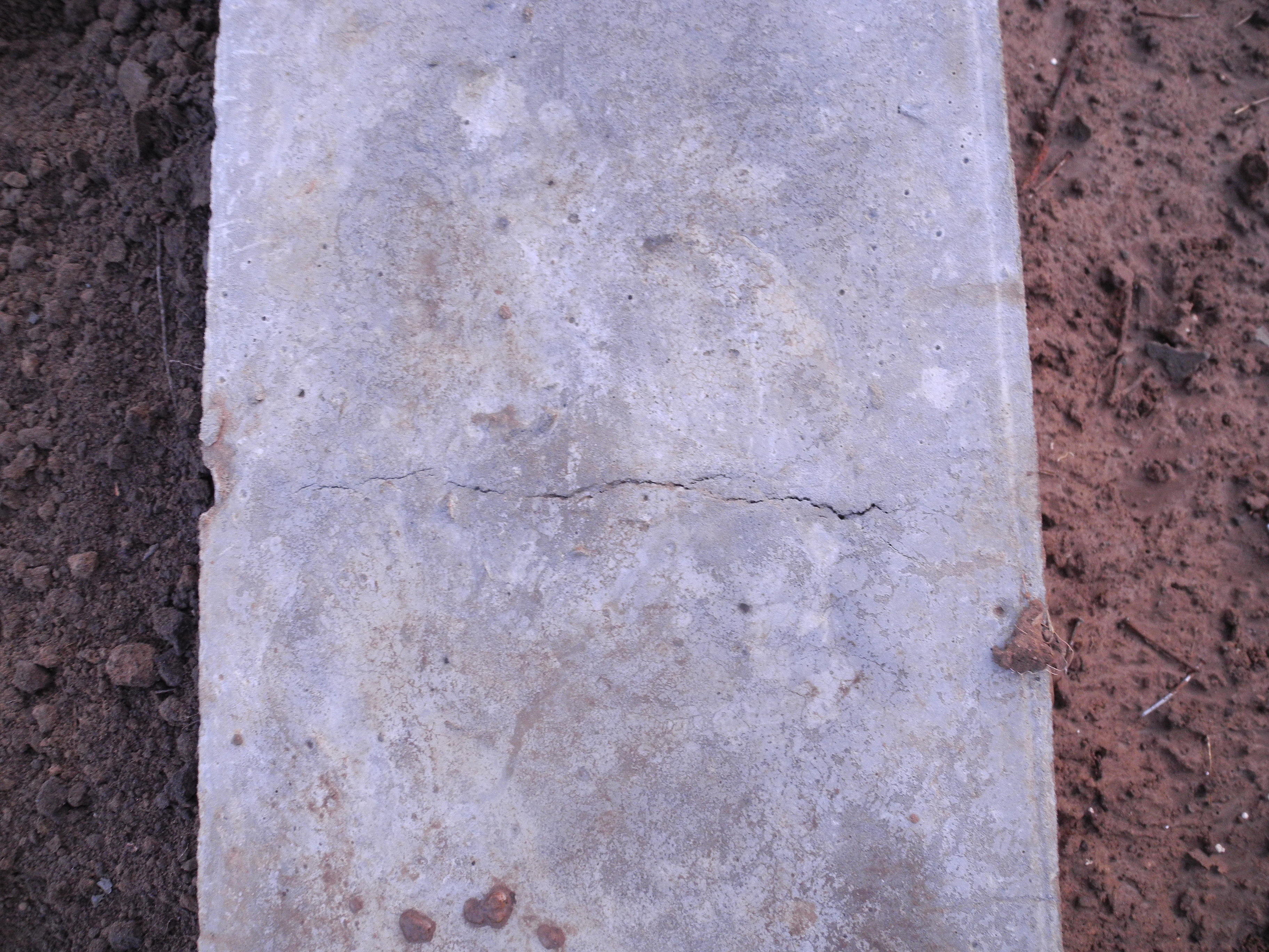

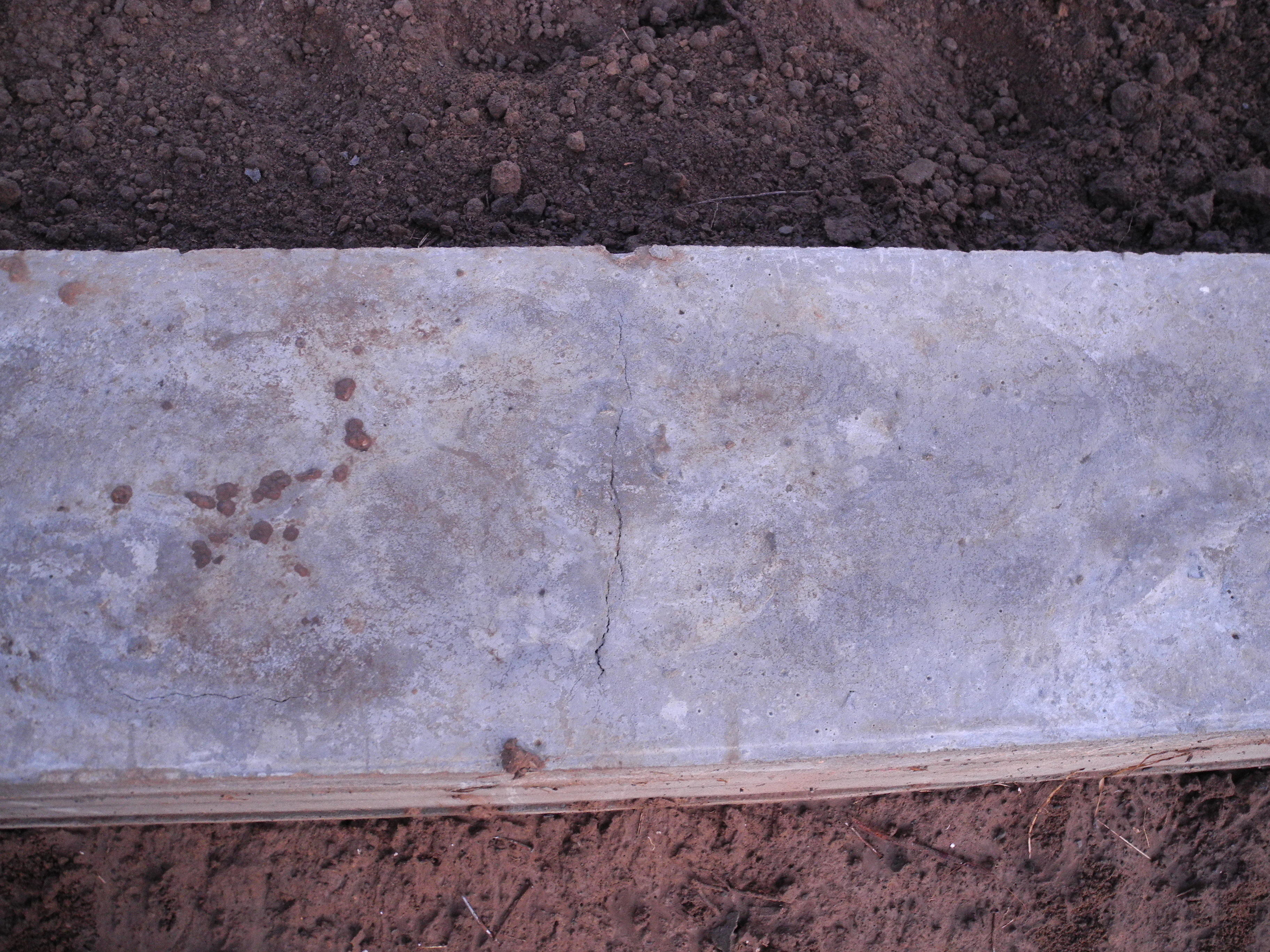

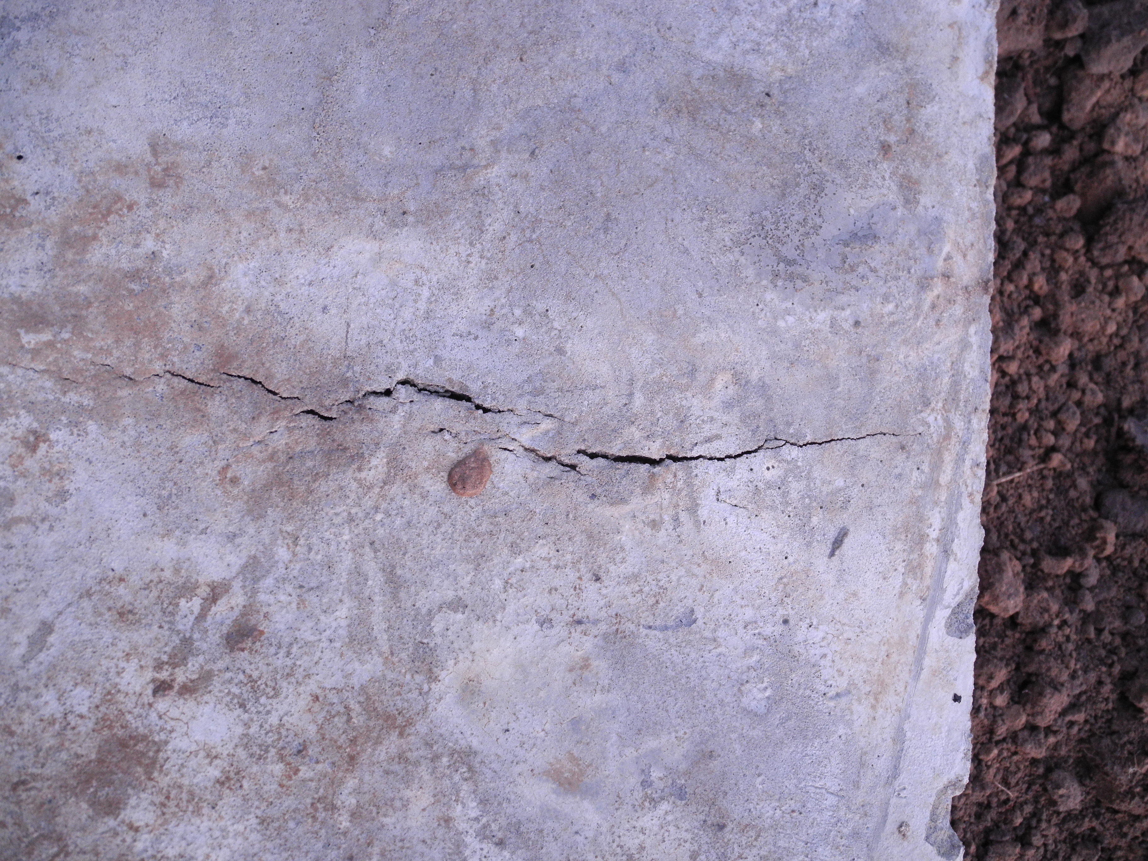

а теперь вопрос по трещинам. сразу после схватывания (через 2 дня после заливки) на бетоне появились микротрещины. ширина - максимум 1-2мм. длина - до 10см.
таких трещин 4 штуки по всему фундаменту, исключительно на верхней части. прораб сказал, что такие трещины возникают из-за неравномерного схватывания бетона и более быстрого подсыхания верхней части. аналогичные я видел на других его объектах из того же бетона. на зиму я их замазал смесью цемента с песком и водой.
стоит ли волноваться по поводу таких трещин?

ну предположим это уже не микро трещины:(, у меня такого не наблюдалось. Если прораб сказал "А" пусть скажет и "Б" (от чего такое произошло (происходит) Вы же заливались не при 35С в тени? На осадку Это не похоже - слишком рано да и трещина не сквозная. Как вариант - трещина проявилась над пустотой (но вы вибрировали, что этот вариант исключает) Еще могу предположить, что этот эффект вызван на местах где заканчивалась одна партия бетона и начиналась - другая. Локально вымылся цемент или скорее песок, вот его и "порвало" или дефект технологичекий при подготовке бетона. В любом случае ответы типа "бывает", "та ничего страшного" и т.п. ничего информативного не несут. Как вариант можно подъехать на завод с документами и сертификатом на партию которую вы заказывали и пообщаться с лабораторией(можно на другой завод, что бы исключить заинтересованность в ответах). Думаю их ответ будет наиболее адекватным...
ну может на последнем фото трещина выглядит угрожающе из-за зума, но вообще их тяжело заметить. монопояс залили с одного миксера, поэтому партия была только одна.

Не парьтесь. Эти трещины обычно возникают, там где близко к поверхности подходит поперечная арматура. На прочность не влияют.

То, что париться из-за этого не стоит - согласен, про то, что трешины возникли над арматурным прутком - вероятность - 98%, а вот почему ? вопрос не раскрыт...
по поводу арматурного прутка - не уверен. верхний защитный слой как раз был больше нормы, а не меньше

у меня за 5 заливок одна из которых - ручная- (4 заливки- каждая по 70 метров ) и одна перемычки и монолит между плитами, такого эффекта не наблюдалось, не вибрировал ничего, бетон брал с максимальной осадкой. Интересна причина. Это ничего, что на фундаментной ленте, а представьте если у меня балка 6 метров? я бы на такую с трещинами 5 семиметровых плит перекрытия и стройку дальше не рискнул бы ложить...это ж не "паутинка" 2 мм по ширине и 10 см в длинну - это трещина. почему нет трещин вдоль фундамента? если это последствия неравномерного высыхания? Даже на напряженность в бетоне списать нельзя - рано слишком. у меня из 40 плит перекрытия у 2-х есть трещины вдоль, я этим не парюсь - уложил их и все.но вот почему они образовались - интересно...
на фото самая большая трещина. остальные - меньше. среди них есть и продольные, но я их даже не замазывал, так как меньше 0.5мм толщиной

вот к этому варианту я больше всего склоняюсь. во-первых водила стремный был - лотки забыл, забор миксером зацепил, мат-перемат при любой попытке задать вопрос и тд. во-вторых после вибрирования наверх всплыл довольно внушительный слой воды. при заливке в землю такого не было.
только почему вы называете их усадочными? какая усадка может быть через 2 дня?
водой наверное бодяжили бетон, трещины усадочные
Теперь понятно. Слегка перевибрировали по незнанию:D Даже очень качественный бетон если хорошо вибратором обработать - вода и молоко всплывут на поверхность, а щебень утонет - уплотнится так сказать. Ну а потом при застывании в местах, где у Вас арматура, даже при толстом защитном слое 4-5см от внутреннего напряжения будет такая кака, бетон есть - а щебня для связки нет. Она появляется в 90% случаях заливки бетона. У меня такая же фигня была. Еще раз повторюсь - не парьтесь, только открытыми на зиму не оставляйте - замажьте и обработайте или внешней или внутренней гидроизоляцией.
Я тож склонен думать, что благодаря вибратору расслоилось местами "каша".
