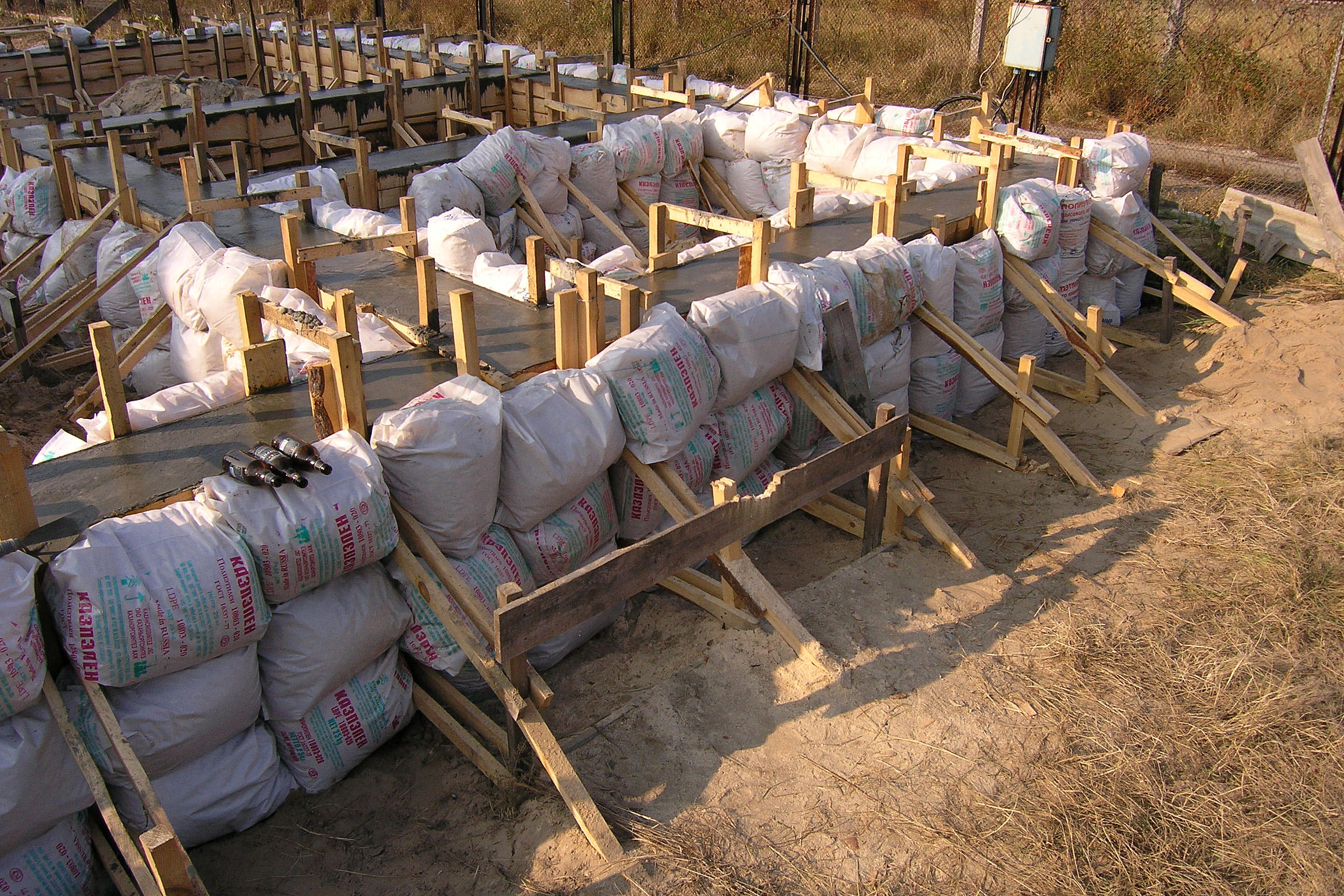

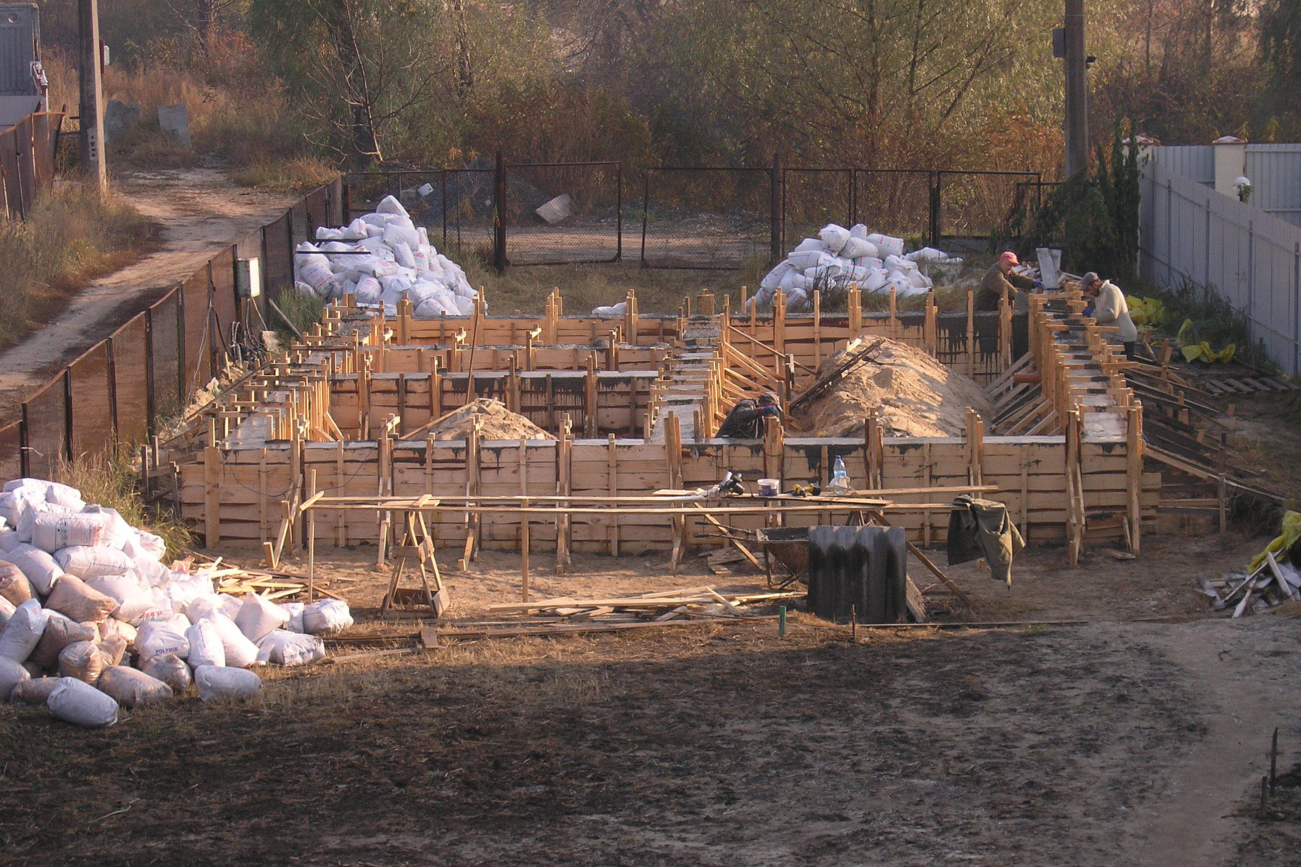

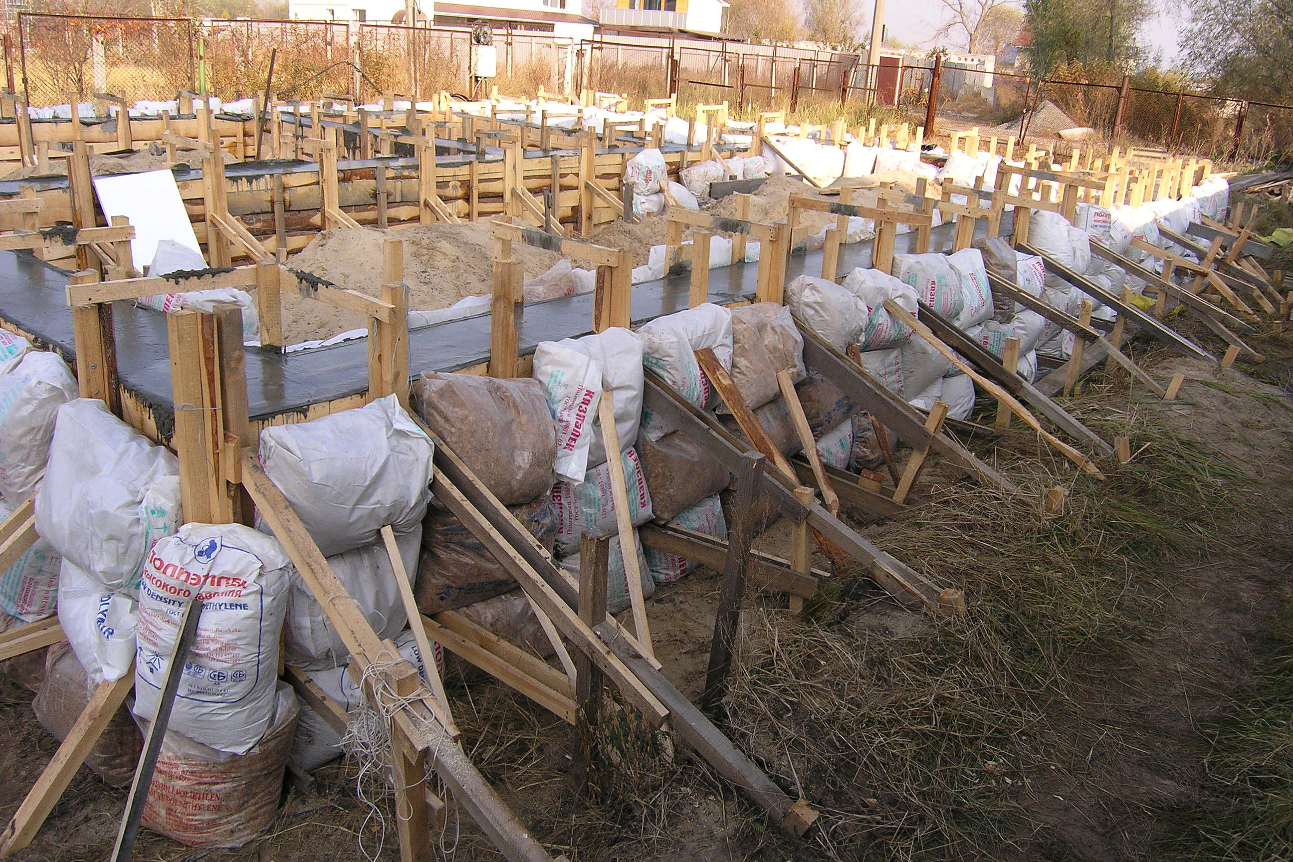

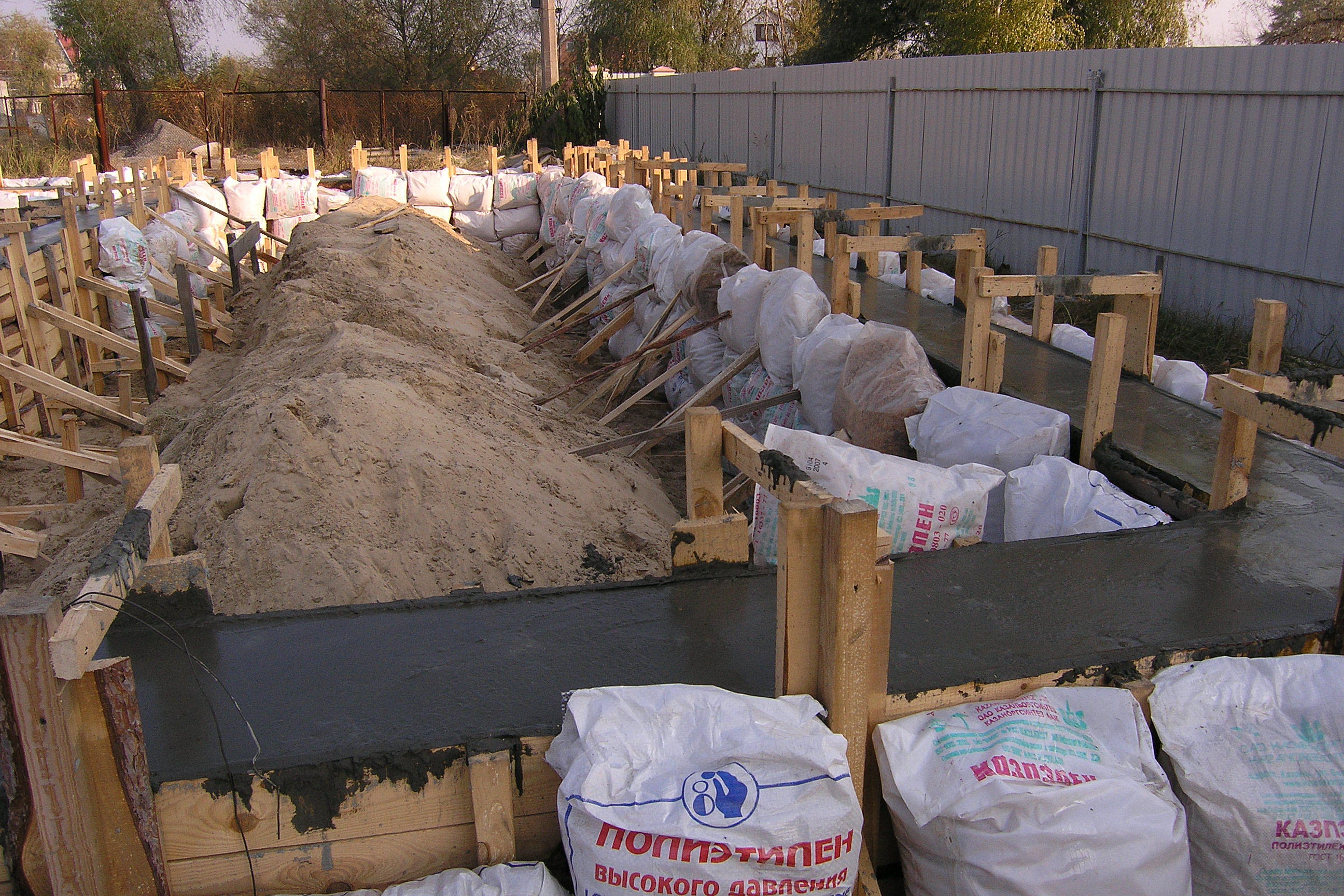

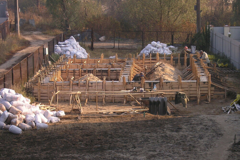

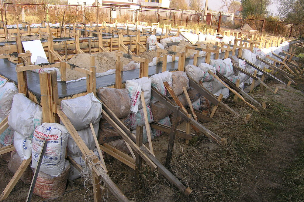

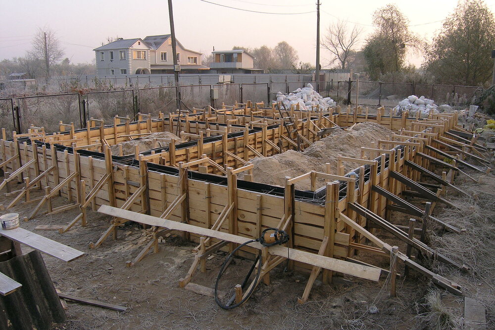

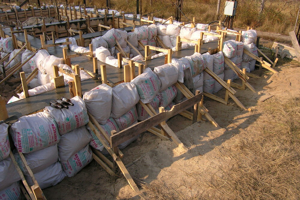

Хочу отчитаться по заливке фундамента. Может быть кому-то мой опыт пригодится. Так же хочу поблагодарить всех кто откликнулся на мои просьбы и помог принять правильное решение (мне Так кажется:rolleyes:).
Итак. Бетон П4В20 (з-д им. Ковальской) прибыл сегодня в 8:00.
Компьютер в авто около 7:00 показывал температуру -3. В 8:00 по ощущению было не менее 0 - +2. В обед воздух прогрелся до +12.
Были приняты следующие меры по утеплению бетона в процессе схватывания: на соседней лесопилке 2 дня набирали 470 мешков стружки и перевозили на участок. Но мешков со стружкой все равно не хватило, поэтому был докуплен пенопласт ПСБ-15 30мм в количестве 100 листов. К сожалению, разрядились батареи фотоаппарата, и не удалось отснять весь процесс до конца (но суть, надеюсь, понятна). Сверху на бетон проложили пенопласт. Ну, и в конце, все накрыли пленкой, присыпали песком и пригрузили досками.
Собираюсь в таком состоянии держать фундамент неделю, потом снять опалубку и на зиму накрыть пленкой.
Что не так?
Круто:shock:
Надо было между мешками пропенить:)
Я думал над этим:D
Но лучше перебдеть, чем недобдеть. А если бы погода поменялась и ночью заморозки? Оно мне надо?
Кстати, через неделю мешки со стружкой, скорее всего, уже будут не нужны.
Если кому-нибудь нужно 450 мешков стружки - пишите в личку.:rolleyes:
Что не так?
