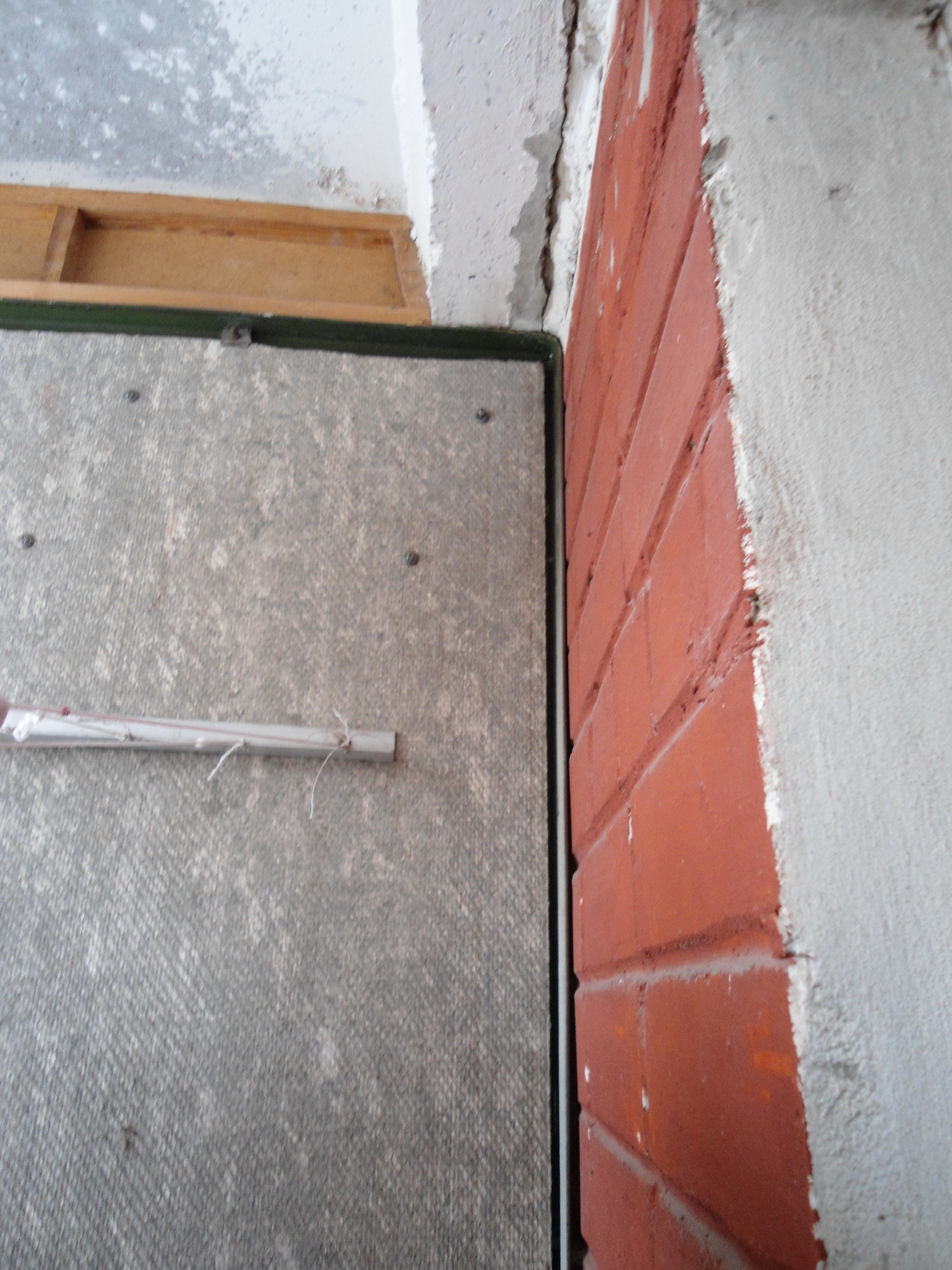

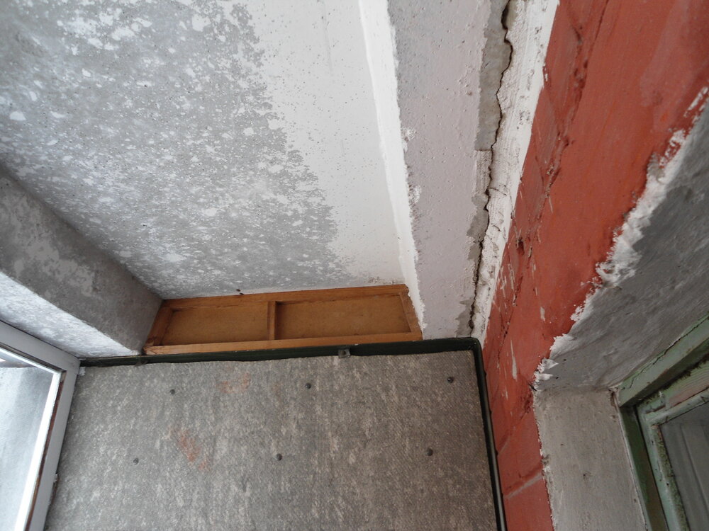

setone Опубліковано: 15 січня 2013 Поділитись Опубліковано: 15 січня 2013 Друзья, есть балкон в квартире, который принято волевым решением обшить гипсокартоном. Изначально будет происходить утепление, затем монтаж каркаса для ГК. Если с потолком всё ясно - там бетонная плита, то с стенами возник вопрос. Каким образом лучше монтировать подвесы на стене такого типа - что-то на подобие шифера. Спасибо. Посилання на коментар Поділитися на інших сайтах More sharing options...
