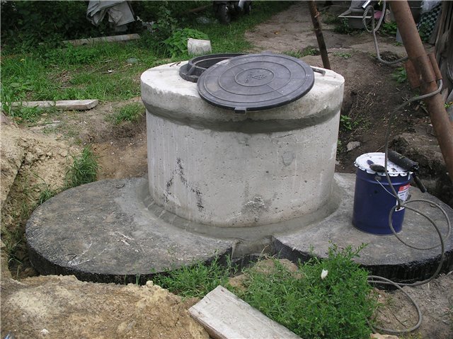

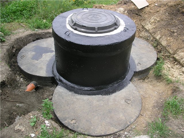

Меня эта темка лично улыбнула,
потому что она мне напомнила недавний спор - помните
Какого цвета платье. черно-синее или бело-золотое :)
И вроде ХХХХ прав когда пишет что экономия на кольцах и крышках
и naupv тоже прав когда пишет что по одному кольцу это слишком мало и вообще зачем еще то лишнее кольцо сверху
и Вадим (spb) тоже по своему прав когда рассуждает что вход трубы на метр в глубь так зачем тратить впустую два кольца
Но как мне кажется все не видят главной идеи этого септика
верхнее кольцо [для осмотра] то что стоит над тремя
оно находится не в земле, а над землею фото 1 и 3 в первом посте
таким способом экономится два люка для осмотра.
А что там под землею так на фото не видно или там по два кольца или по три, а может там вообще по четыре кольца на колодец в глубь.
Или это у меня обман зрения:)

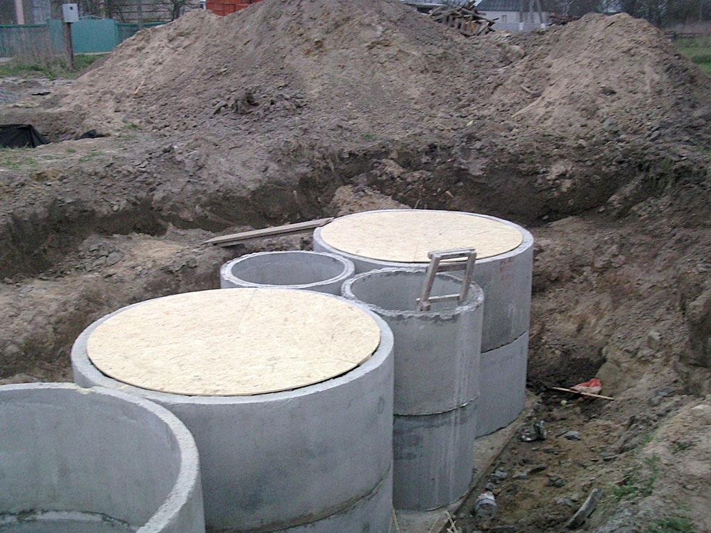

Приемное кольцо должно быть не метровое, а хотя бы 1,5. Там собираются все твердые отходы. Если эта конструкция для круглогодичного проживания, то практически ничем не отличается от простой выгребной ямы от откачки и до следующей откачки. Дренаж нужно уводить подальше от приемного колодца, что бы вся конструкция не "плавала" в перенасыщенных водой грунтах. Для жизни бактерий нужна вентиляция- приточная (грибок) и вытяжная (фан). Я бы в трехкамерный септик поставил аэраторы и воздуходувку, не образуется коржа, нет зависимости от покупных бактерий, откачку активного ила (это прекрасное удобрение практически без запаха) можно производить своими силами при помощи простого дренажника. Всегда скептически отношусь к гидроизоляции. Вода прошедшая через поры бетона уже очищенная, да и хватит такого дренажа на 3-6мес, потом поры все закроются жирами и всякой химией, колодец будет герметичным, главное швы хорошо замазать раствором. Человеку нравится и он доволен своей работой, что сделано, то сделано.
так форумчанин Игореха совсем соорудил кажется на пять колодцев
чем то похож септик и ниче.

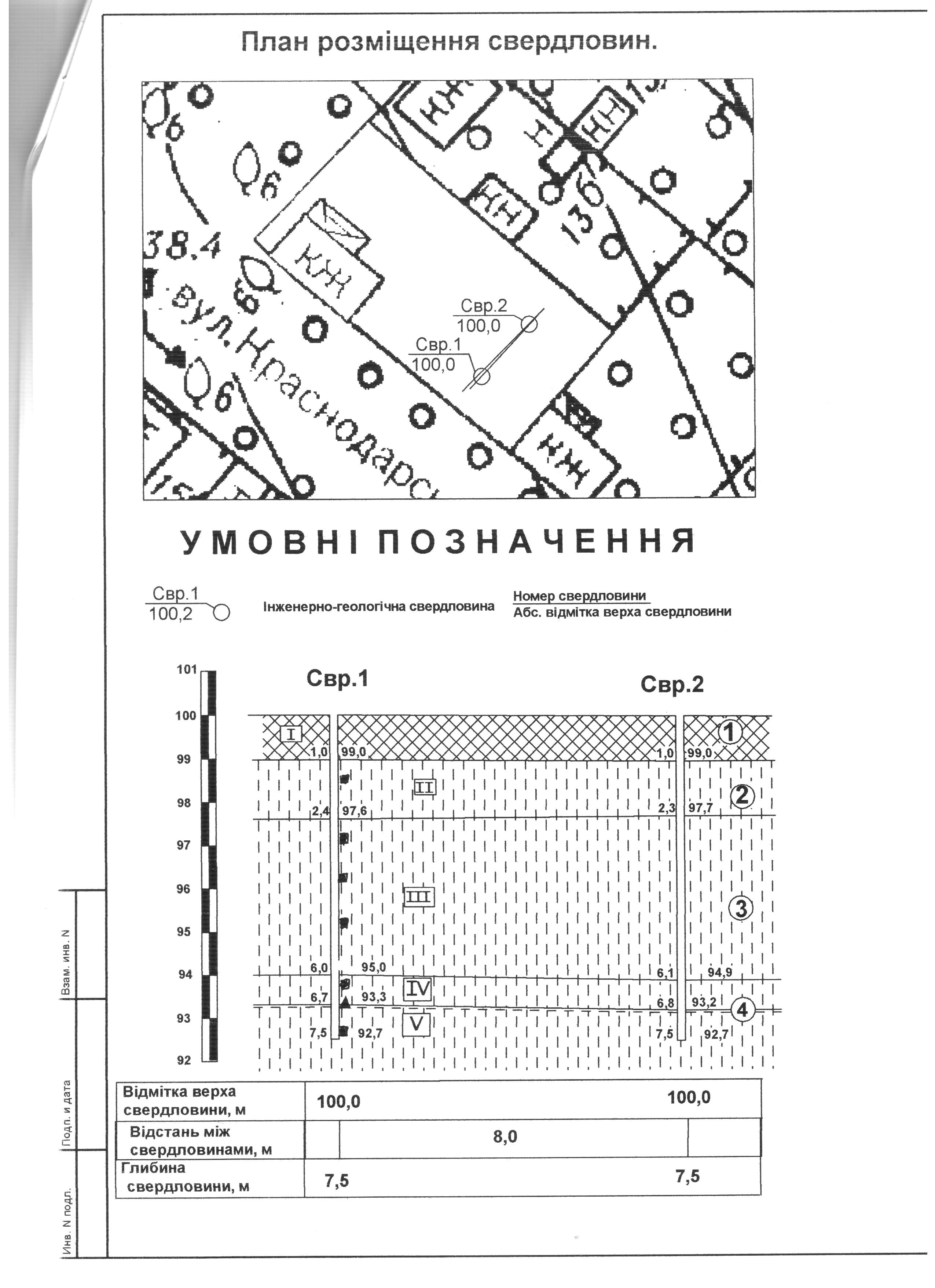

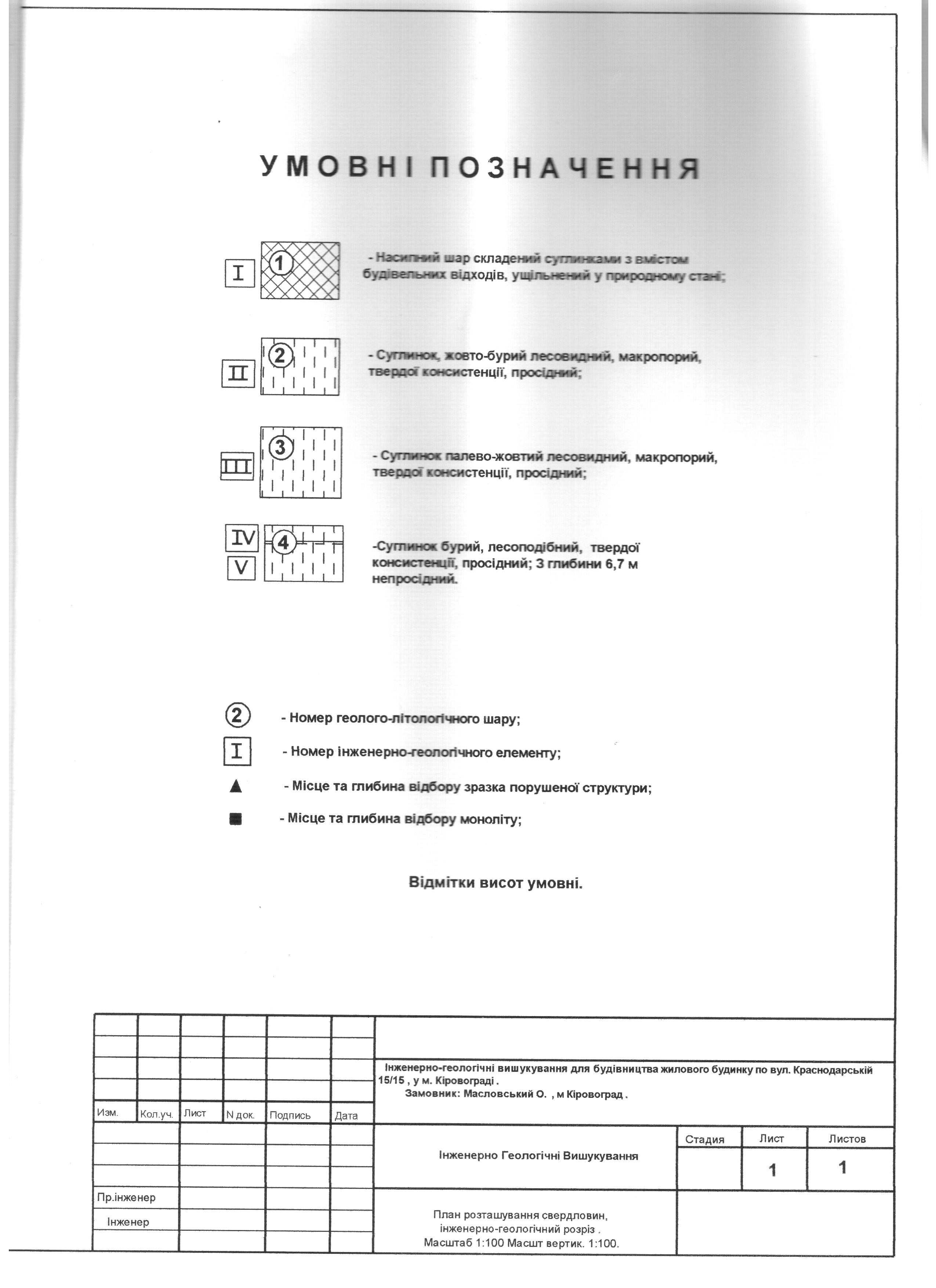

naupv, посоветуйте пожалуйста оптимальную конструкцию септика. Постоянное проживание - 2 человека. Грунт - суглинки (см. приложение). Грунтовые воды - где-то ОЧЕНЬ глубоко...
Только перелив на схеме должен быть ниже см15-20 от входной трубы. И тройника на входе не нужно. №12 фр 5-20 нужно отделить от стенок котлована геотекстилем плотность 150-200г/м, дно геотекстилем НЕ ПОКРЫВАТЬ, только стенки.
naupv, большое спасибо!!! В принципе все так и видилось, значит начитался кучу тем правильно ))) Единственное - не встречал что на дно геотекстиль нельзя, но понимаю почему, замулится.
