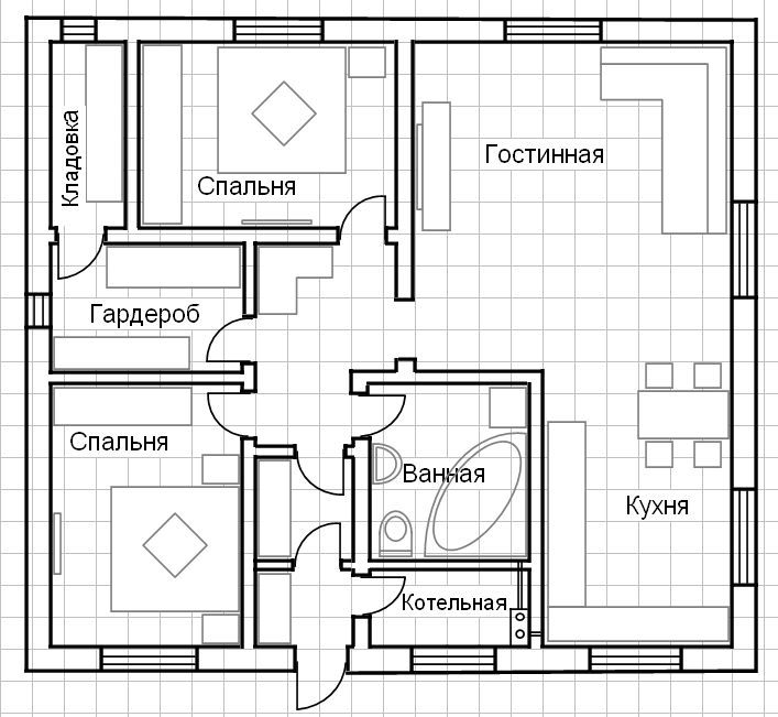

Оцените одноэтажный проект
AMG72
А ну ка посмотрите этот известный проект.jpg.gif 9,8х9,8 один этаж..JPG (192.1 Кб)
Интересный проект. Хорошая планировка. А откуда этот проект известен?
Интересный проект. Хорошая планировка. А откуда этот проект известен?[/quo ой да я уже и не помню,у меня их собралось свыше 200 шт.Для себя выбирал разные варианты недорогих проектов с удобными планировками,но с какого то из форумов.
Мне 1 проект понравился, в частности, пространство гостиной-кухни-прихожей!
Очень похоже на мою планировку. Только у меня поместилась котельная и гардероб. От кладовки из гардеробной решили отказаться в пользу площади спальни. Хотя мне и с кладовкой нравится.
Чем обоснован двойной тамбур?

Очень интересный для меня. Только смущает узкий перешеек (на плане там цифра 6)

Тоже ничего, но эти бесполезные холы.....

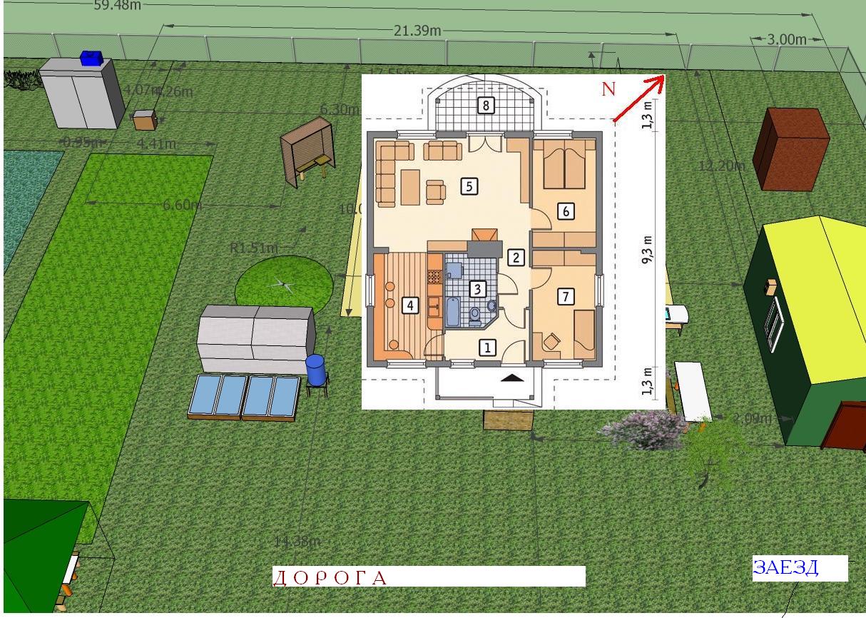

Ориентация по сторонам света выдержана? и откуда заезд?
Вот наваял дом на участке с заездом и сторонами света.
Только летний выход из гостинной будет не на забор соседа, а по левой стене, на огород

Как по мне то опять таки холл (читай выше), двойной тамбур (уже писали) и кладовка удалена от входа и кухни.
ну не такой уж он и узкий.порядка 2 метров.что не уже коридора в предложенном Вами проекте из Муратора. Но дело в принципе личное.тут так - либо нравится либо нет.
Мне этот проект нравится. Но там все-таки ширина 1,375м

Не передумал. Уже не розыскивается. Нашел его обсуждение на ФорумХаусе. По перше там 9,8х9,8 - внутренний. А со стенами - это уже забагато. Во вторых планировка кухни действительно не очень.

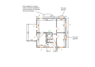

Сейчас проект считает Faraon. Планировка немного изменилась. Выложу как только будут внесены самые последние изменения. Вот и спашивается какие я хочу окна... ..тупик. А я не знаю какие стандарты, нормы, типоразменры, что лучше. Подскажите. Под это дело выложу предпоследний план с моими последними корректировками от руки. Окна пронумировал по кругу от 1 до 7
Еще вопрос вытянутый с ФХ: Прямоугольный дом экономичней в постройке чем квадратный. Так ли это.
Это вряд ли. Периметр прямоугольного дома больше чем у квадратного.
Понял. А что все таки с окнами. Какие посоветуете.
Примечание: высота потолка 2800
Раньше было множество ГОСТов, которые определяли типоразмеры, конструкции оконных и дверных заполнений. Они были из дерева. Сейчас, когда есть м/п стеклопакеты, типоразмеры стали не актуальными, ведь какое угодно окно можно получить, сделав индивидуальный заказ. Может быть, единственная привязка к габаритам - учёт материала наружных стен. Разумно делать габариты такими, чтобы не приходилось распиливать газобетонные блоки, ракушечник, кирпич и т. д.
Спасибо за ответ. Но у меня планируется каркасник. Значит из этой точки зрения - я не ограничен. А вот соотношения освещенности и теплопотерь какие-то должны регламентироваться?
