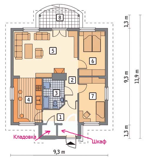

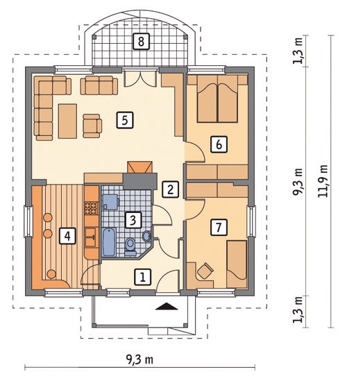

Оцените одноэтажный проект
AMG72
Как по мне подходящий габарит 9,3 х 9,3.
Планируется каркасник
Есть ли какие-то замечания-предложения по планировке. Прошу высказаться.
Может кто-то такой дом построил - познакомимся.
1. тамбур/прихожая 5,1 м2
2. коридор 2,6 м2
3. ванная+хозпомещение 5,5 м2
4. кухня 11,4 м2
5. гостиная 26,6 м2
6. спальня 10,8 м2
7. спальня 10,7 м2
8. террасa 5,9 м2
Всего 72,7 м2
В данном виде — дачный домик. Отопление предусмотрено только камином. А делать котельную — перепиливать планировку.
ЗЫ Посмотрите тему по одноэтажным планировкам.
ЗЗЫ Хотя можно чуть поколдовать над ванной и прихожей и выкроить там место для котла.
кроме того - ни одной кладовки или гардеробной.
опять же - можно вход на кухню делать из гостиной, а левый закуток от входа - под гардероб.
Таки да на первое время - дачный домик, в дальнейшем возможно дом для ПМЖ
Отопление електроконвекторами. Может со временем теплый електропол. Камин как декоративное и аварийное отопление. Газа пока не предвидется.
По поводу кладовок сам переживаю. Хочется, но раширяться некуда.
Помогает одно: нынешнее наше место дачного проживания - бытовка 3х6 будет и кладовкой и моей мастерской.
Можно отнять немного площади у с/у и сделать гардеробную. При этом оставить вход в кухню из прихожей. А вообще, проект очень компактный. Если что-то добавлять, то думаю, что придётся увеличивать габариты здания.

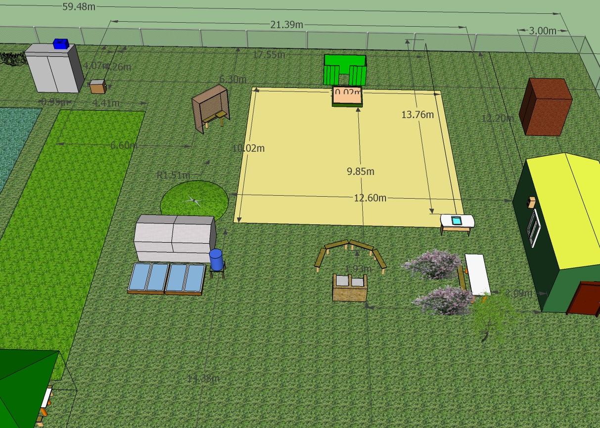

Так участок у Вас уже имеется, выложите его план и куда дом будете садить...
А то я когда понравившиеся проекты начал садить на участок ....бррр...все выбросил и заново перечертил все.

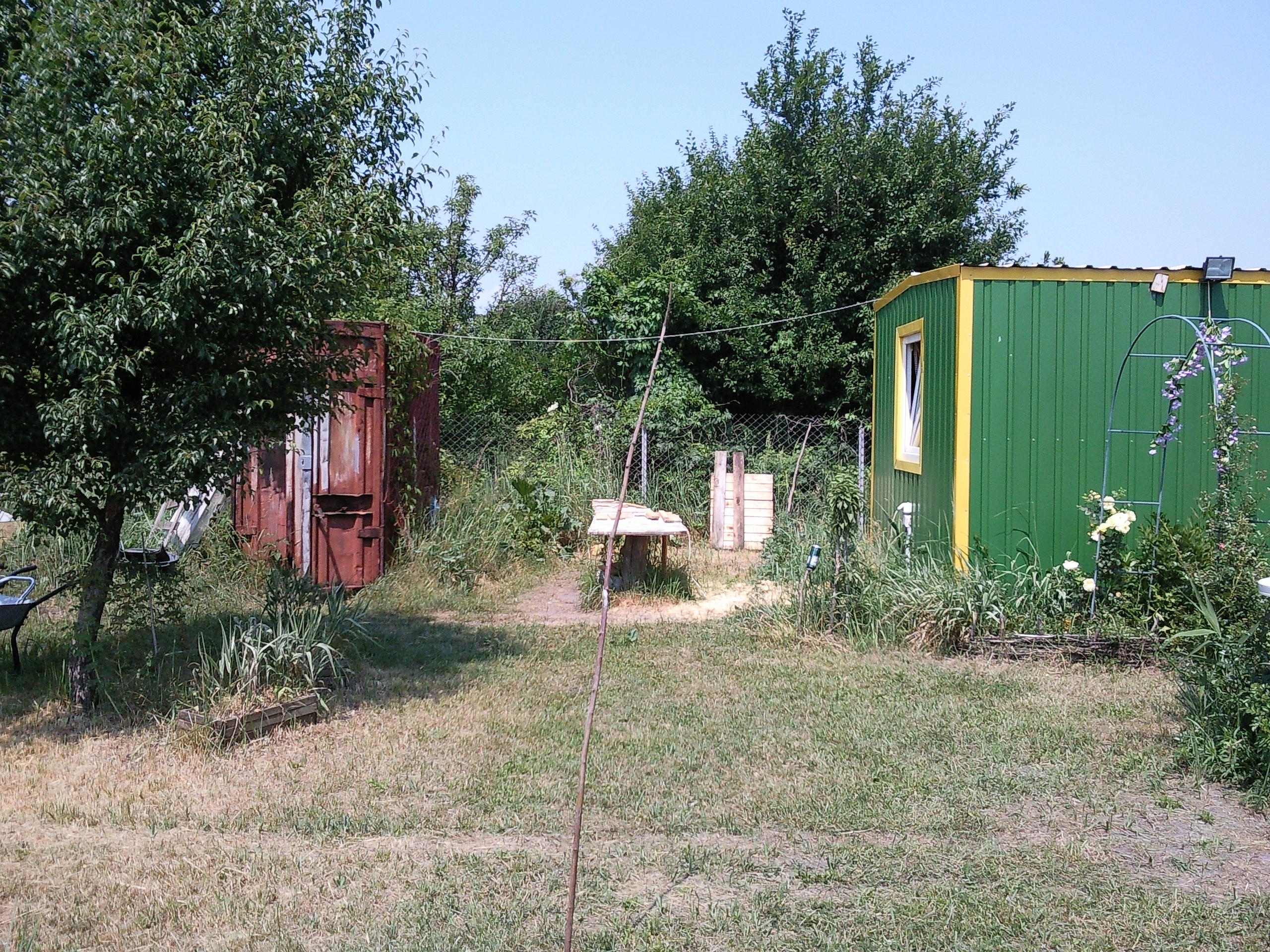

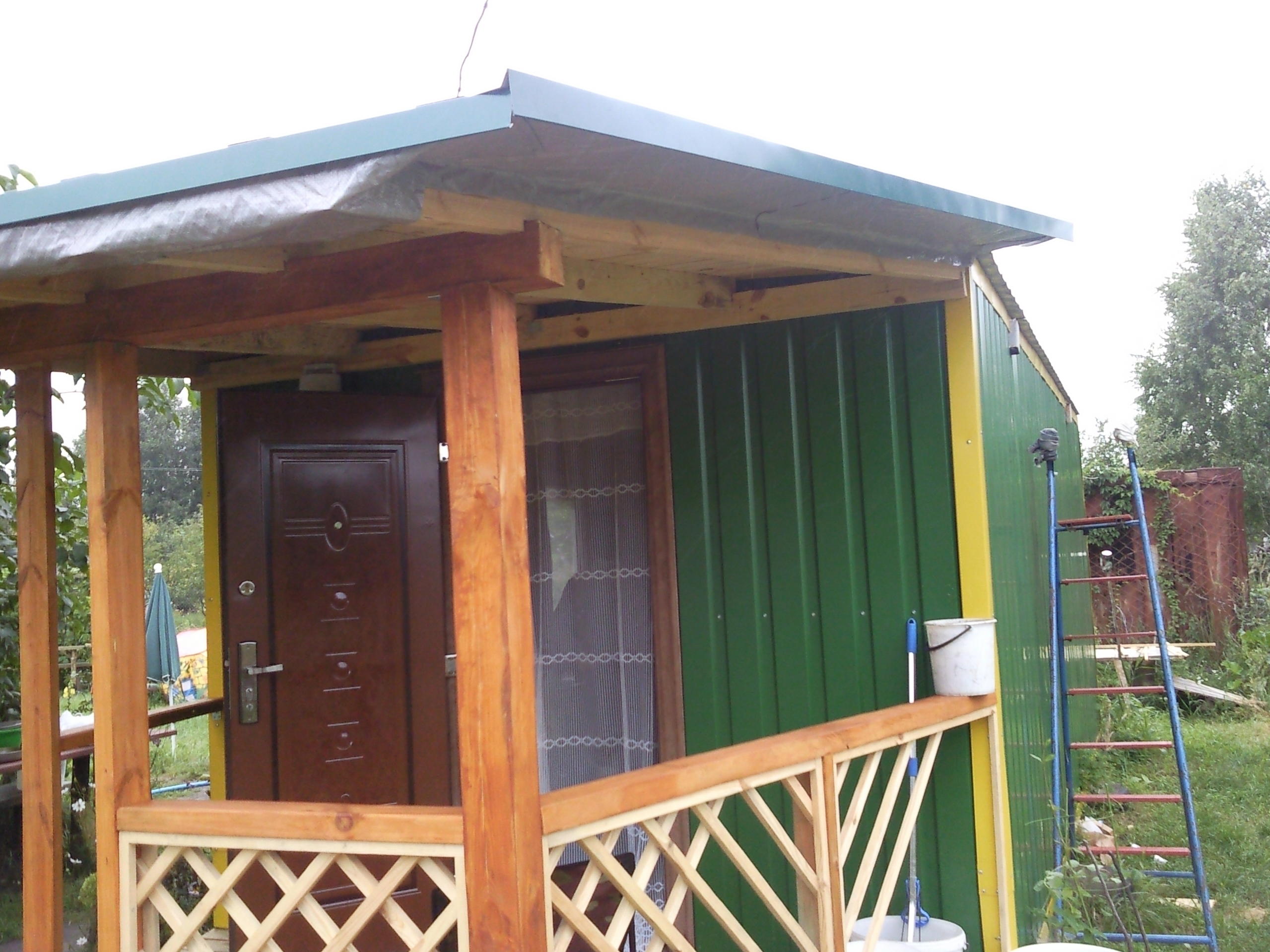

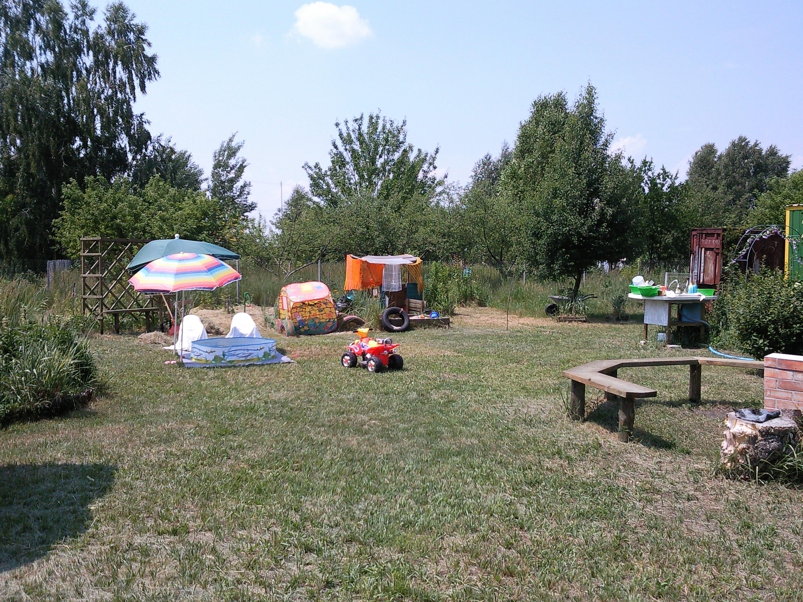

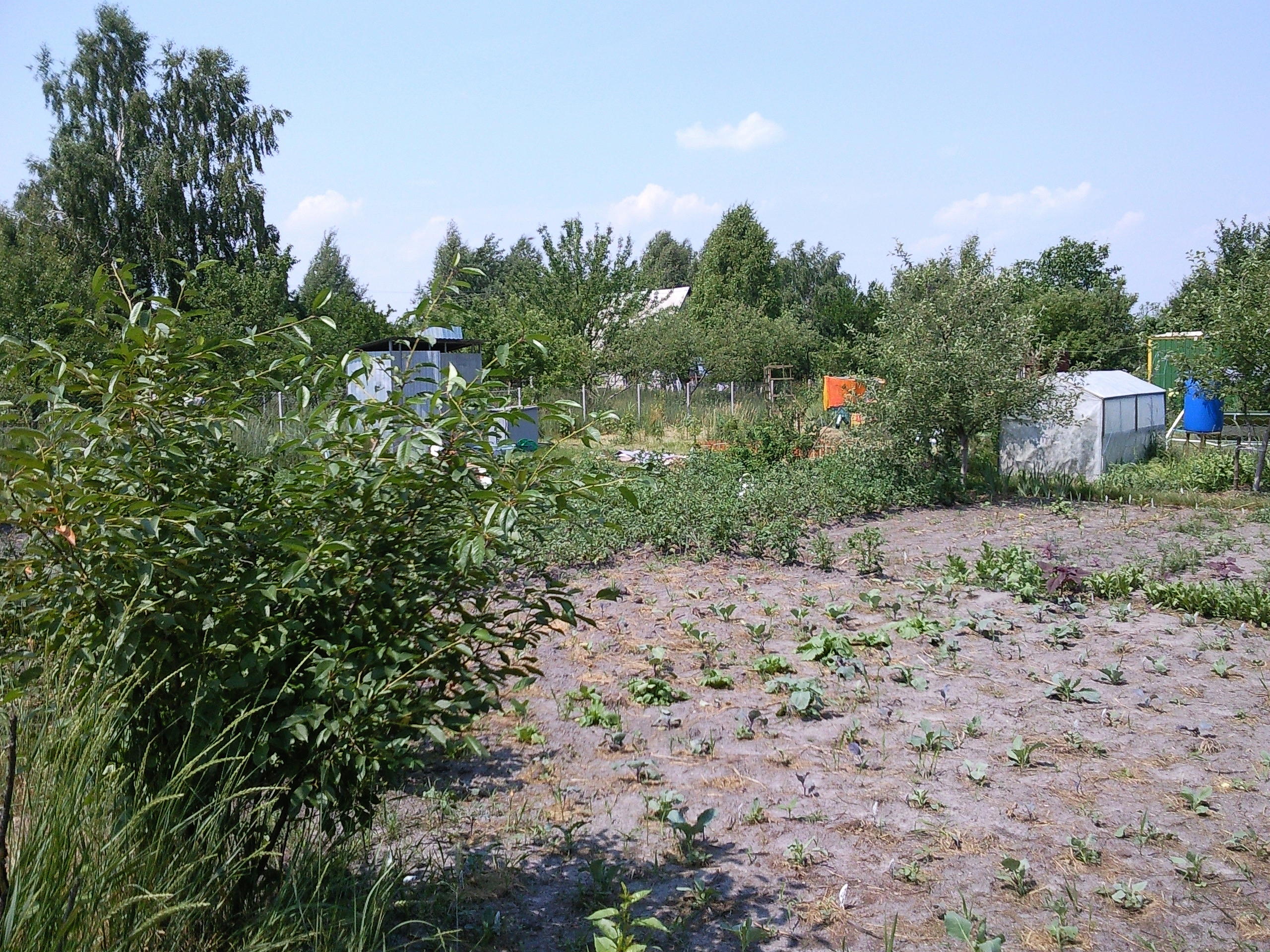

Фото 1;2. Вот она площадь:Search:
Фото 4;5. Бытовка в дальнейшем остается. Она же будет и кладовкой и мастерской.
Фото 3. И огород, который мне не подвинуть.:pardon:
Самое простое и логичное - увеличить прихожую, сделав эркер (выступ) по форме нынешнего крыльца. За счет добавления площади можно устроить шкаф в прихожей и кладовочку при входе.
Придется крышу ломать? А как прорисовывается в вашем видении изменение "помещений входа"?
Если крышу не ломать то, как вариант - увеличить габарит дома, отодвинув право внутреннюю стену, которая справа от прихожей и гостиной.
Ничего ломать не надо, все уже изломано :)
В плане как-то так:

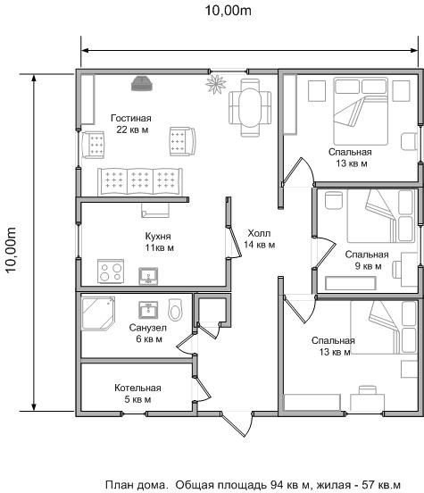

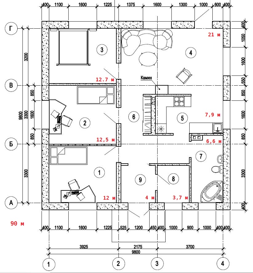

А ну ка посмотрите этот известный проект.jpg.gif 9,8х9,8 один этаж..JPG (192.1 Кб)

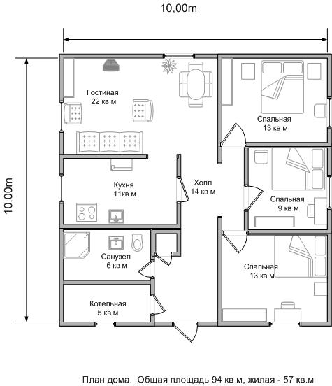

А вот еще один проект который вам по моему подойдет по размерамjpg.gif Dom.10.jpg (35.3 Кб)
