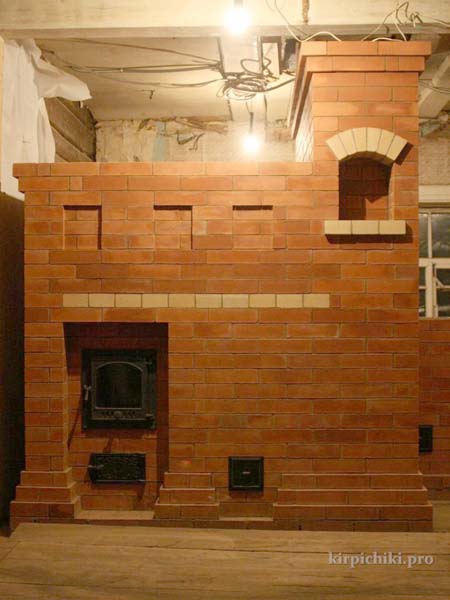

Хотя насчёт высоты пода… Не зря ведь его делали именно на уровне пояса. И сейчас на ОВ печах настил кладут именно на 12-й ряд кирпича (хотя некоторые мастера, бывает, на 14-й). Мне, наверное, 1-1,1 м не будет высоко. Но жена на голову ниже меня.

100-110 см это 15-16 ряд
В современных кухнях духовки ставят примерно на том же уровне.

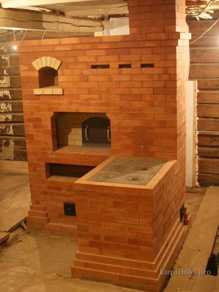

Колпаковые печи Кузнецова топим активно и недолго.
Плита нагревается очень серьезно.
Плита забирает львиную долю тепла от печи.
я не говорю что эта конструкция работать не будет. Но лучше плиту отделить. ИМХО

Высота пода метр– метр десять
Не понятна высота чистого пола в помещении, но похоже, на 16 рядов от него до пода. 112 см.
Можно сделать ниже.
Тут наружная красота "потребовала" поднять.
Заказчик был не против.
В основном уровень пода в таком случае зависит от высоты печной дверки.

Перегрев и растрескивание чугунины, на самом деле,— проблема. Как и проблема чрезвычайно активного отбора тепла через неё (до 60%, ЕМНИМС; см., например, темы Пенсионера на stroiteli.info, да и сам столкнулся), с сильным понижением температуры топочных газов и химическим недожогом. В принципе, плита просто привычнее. Не более того. Если возможна удобная в пользовании конструкция ОВ печи без неё — почему нет?

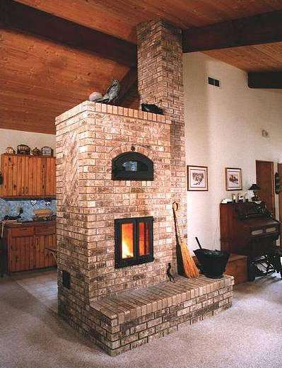

Вы не сравнивайте русскую печь и каминопечь. В русской печи в огромных чугунах на 10-12 готовили еду для свиней и коров, а также еду для большой семьи. Эти чугуны большие и тяжёлые, поэтому рогачом (ухватом) их можно было поставить в печь только при условии наваливания всем весом тела на конец древка этого рогача. :ROFL: Каждый день и много десятилетий подряд нужно было делать эту операцию, поэтому печь должна была быть удобной для таких силовых операций.
В каминопечи хлебная камера находится над каминной топкой, в эту хлебную камеру ставят посуду с едой не рогачом, а двумя руками, так как камера маленькая и неглубокая. Становимся на табуретку (на 4-х ножках) и ставим в эту хлебную камеру 1-2 горшка или утятницу из эмалированного чугуна или подобного рода посуду, как это происходит в газовой духовке в плите на кухне.
В топку камина также можно поставить посуду с едой для её приготовления. Фактически имеем две полноценные горячие камеры: для низкой и широкой посуды - хлебная камера, а для высокой и более габаритной посуды - горячая топка камина. :good:

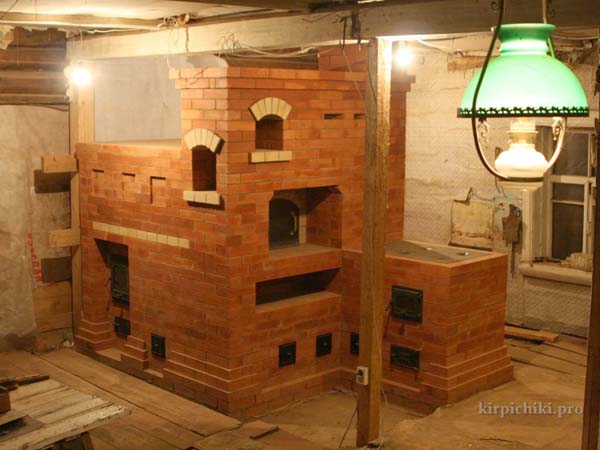

И, заодно, что можете сказать о таком конструктиве?
Плохой конструктив. Так лучше не делать. Это была попытка усовершенствовать печь шведку, но получилось нагромождения кирпичей, которые прогреть невозможно из-за ограничений, которые накладывает чугунная плита.

Вот мой ответ по поводу печей с плитой, которые имеют чугунный настил (типа шведка):
Чугунный настил, под которым размещается своя самостоятельная топка, а также отдельная полноценная кирпичная топка с футеровкой из шамотного кирпича, которая собственно и греет массив печи - это была бы правильная комбинация в печной конструкции как для функции приготовления пищи, так и для функции обогрева дома.
А так получается, что чугунная плита греется до красна и даже трескается, но нагреть кирпичную массу немалой печи до нужной температуры не удаётся - плита из чугуна всячески мешает.
Это принципиальная ошибка, когда на печь типа шведки возлагают преимущественно функции по отоплению, а не по приготовлению пищи. Для шведки отопление - приятный незначительный бонус в весенне-осенний период, а не основная функция обогрева дома с осени и до весны.

Вот вариант каминопечи, в которой доступ к хлебной камере обеспечивается без "травматически опасной" табуретки: сама топка камина может быть опущена на 2 ряда вниз, а хлебная камера может быть опущена к топке камина также на 2 ряда вниз. Итого получаем кроме теплого сидения спереди каминопечи ещё и удобную площадку для доступа к хлебной камере.
Зольный ящик и поддувальная дверца размещаются сзади.
Но лучше сзади этой каминопечи сделать лежанку шириной в 78 см и длиной около 2 м, а поддувальную (зольную) дверцу разместить спереди - так удобнее при топке каминопечи. И иметь устойчивую и удобную широкую табуретку (площадка из влагостойкой фанеры толщиной 12 мм и размером 60х60 см с высотой размещения 50-55 см). :good:

Вот вариант каминопечи, в которой доступ к хлебной камере обеспечивается без "травматически опасной" табуретки: сама топка камина может быть опущена на 2 ряда вниз, а хлебная камера может быть опущена к топке камина также на 2 ряда вниз…
Зольный ящик и поддувальная дверца размещаются сзади…Но лучше сзади этой каминопечи сделать лежанку…
В принципе, как я понял, под хлебной камеры можно опустить вплоть до 14-го ряда. Этого может быть достаточно для работы без табуреток (около метра от пола). Лежаночку тоже хоцца, но надо смотреть по размеру помещения. У меня домик маленький (хата «на две комнаты»).
Именно такая конструкция, как на фото, для ежедневной готовки не очень удобна, IMHO. А для меня печь, в которой нельзя готовить — и не печь. ;)

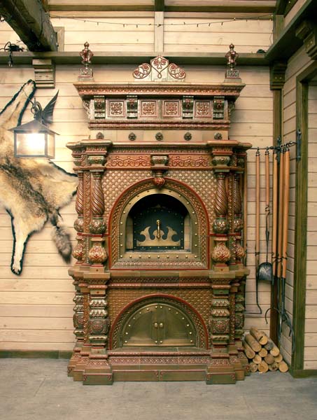

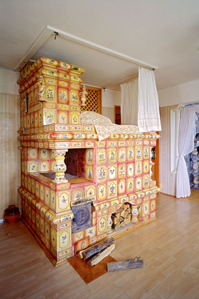

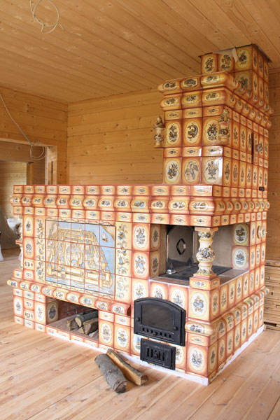

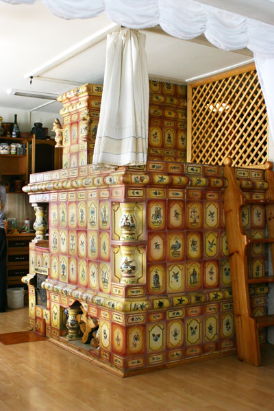

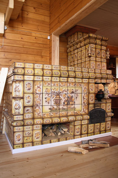

IGor, за один такой как вы называете "суррогат" люди платят порядка десяти ваших кирпичных очагов.. И влядельцами таких "суррогатов" являются очень обеспеченные люди, соответственно не настолько глупые, если сумели заработать такие деньги, что бы не знать, что им в этой жизни нужно.. Может конечно, вс там не оказалось рядом я не знаю:) Может вы бы их убедили в современный особняк установить ваш очаг..))
На фотографиях кирпичные русские печи, облицованная изразцами ручной работы. Полагаю, что такую красоту с удовольствием поставили бы в свои современные особняки очень обеспеченные люди, и такая печь кроме декоративных функций имела бы и практическое применение. :)
На 2-м и 4-м снимках как раз раскритикованная конструкция с чугунным настилом. ;)
Современная кирпичная печь, построенная в деревенском деревянном доме.
Эта печь имеет топку снизу (нижний прогрев, что заменяет отдельный отопительный щиток-грубу), собственно горнило для приготовления пищи, просторную лежанку, отдельную плиту с собственной топкой (это позволяет быстро приготовить пищу, не разогревая летом всю печь). :good:
Они здесь к месту: они греют только чугунный настил для приготовления пищи, а саму кирпичную печь во всей её массе не прогревают. Это популярное и удачное сочетание. Топок в таких русских печах две: под чугунным настилом и в горниле печи. Так правильно. :good:
Чугунная плита есть во всех печах, кроме 1-й. :)

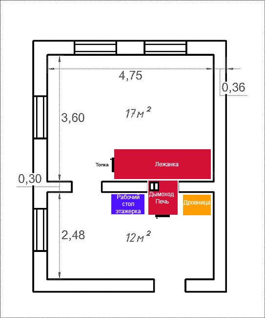

Вариант для хаты с двумя комнатами (это может быть и дачный дом): каминопечь с лежанкой сзади.
Планировка может быть иной, но это просто конкретный пример.
Тут как раз плита с отдельной топкой и русская печь
А критика была насчет плиты в теплушке.
