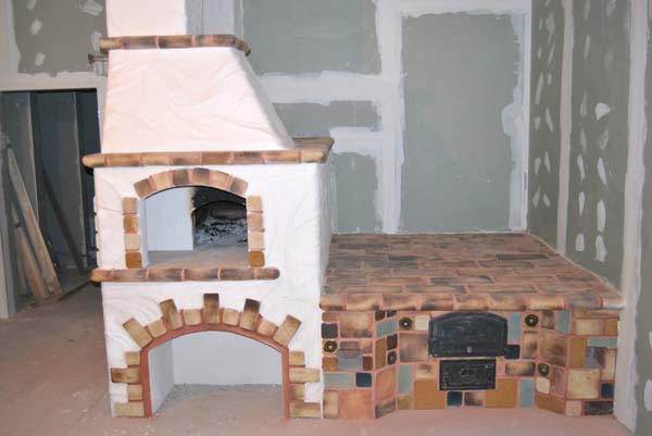

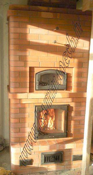

Хлебную камеру можно сделать на 13-м или 14-м ряду (около 91 см и 98 см соответственно). И даже на 12-м ряду (84 см), если использовать небольшую топочную дверцу SVT 410 (она ниже - 325х290 мм, чем часто применяющаяся каминная дверца со стеклом, которая имеет размер 410х410 мм - SVT 405).
Насчёт пропорций, надо будет отрисовать и посмотреть.
Лежанку лучше сделать со своей отдельной топкой: это существенно увеличит мощность системы, а также позволит более комфортно прогреть саму лежанку до нужной температуры.

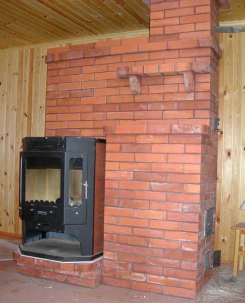

Вот хороший вариант для быстрого отопления дачного домика в исполнении Владимира Жирнова.
Вместо указанной на фотографии буржуйки можно поставить другую модель (например, любимый Мишей из Минска Jotul F3 TD), которая имеет требуемую мощность и удовлетворяет по внешнему виду.
Буржуйка даёт быстрое тепло. Кирпичный щиток понижает температуру дымовых газов из буржуйки в трубу дымохода до разумной температуры (с 500-600°С до 120-150°), а своя топка в отопительном щитке позволяет прогреть сам щиток и спать в тепле всю ночь без необходимости подтавливать буржуйку. Кроме того в топке кирпичного щитка после сгорания дров можно готовить вкусную и полезную пищу в керамических горшочках, по аналогии с русской печью.
Для быстрого приготовления пищи можно использовать конфорку на буржуйке или пользоваться газовой плитой на 2 конфорки. Эта газовая плита работает на природном газе или на пропан-бутане.
Если в топку этого кирпичного щитка вставить специальную газовую горелку для печей, то тогда получим отличное и очень комфортное отопление дачного дома, но это при наличии подвода природного газа. :good:

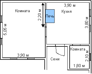

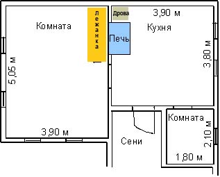

Давайте планировку будем смотреть.
Вот план. Прошу за рисунок ногами больно не бить, привык к Corel Draw!, но его сейчас у меня нет.
Глухая стена — восточная (по местному канону должна быть северная, но там фасад участка).
Отмечена существующая печь. В том месте есть фундамент от снесённой РП, печь занимает только часть его. Отмечена ширина простенка от стены до двери. Где-то там в простенке опорный столб, по западной (нижней по плану) стороне печи — потолочная балка, дымоход сложен к ней впритык. Балка, ессно, на столб опирается. Печь, соответственно, желается на месте старой.
Igaor, вот из-за того, что вы печники не пользуетесь цифрами, не читаете инструкции производителей и т.д…
Нет в той буржуйке на фото 500-600гр. А если и довести ее до такого состояния, то она попросту развалится, так как это бюджетная российская печь сделанная из дешевой стали Ст3 теряющей свои свойства уже от 450гр.
Охлаждать до 150гр)) Игор там в щитке есть отвод конденсата который вы печники пытаетесь всем тыкать как минус современных печей с большим КПД? Можете не отвечать, вопрос риторический:D
(Прошу модератора не удалять это сообщение, это не дубль.)
Какой размер фундамента? Из чего он? Какая глубина заложения? Есть ли металлическое армирование в этом фундаменте?
Планировка удачная для размещения каминопечи и полноценной лежанки сзади неё в отдельной комнате.

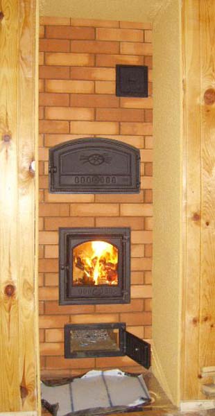

Каминопечь_14.jpg - хлебная камера устанавливается на 14-м ряду (можно опустить всю каминопечь ещё на 1 ряд вниз). При 1-ти рядах хлебная камера будет ставиться на высоте около 98 см. Чугунные дверцы - финские, фирмы SVT.
Хлебная дверца на фото на 1-м снимке - глухая, есть такая же со стеклом. Предпочтительнее ставить глухую. Её изнутри можно утеплить, что благотворно скажется на сохранении тепла в хлебной камере.

Вот ещё вариант: слева от каминопечи, которая на 1-й фотографии, вместо дровницы (скамейки) на 1-й ряд кирпичной кладки ставится буржуйка типа Jotul F3 TD. Для дачи, где постоянно не живут, был бы хороший вариант: универсальный и удобный. :good:

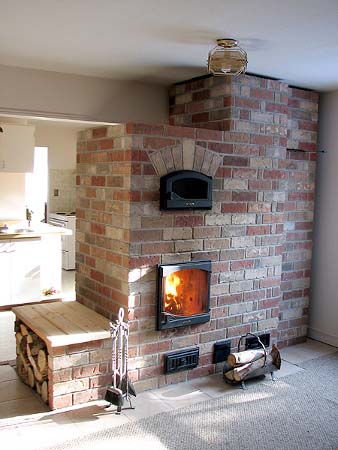

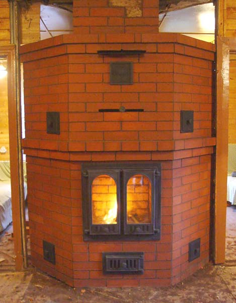

Вот ещё какой вариант каминопечи (без хлебной камеры):

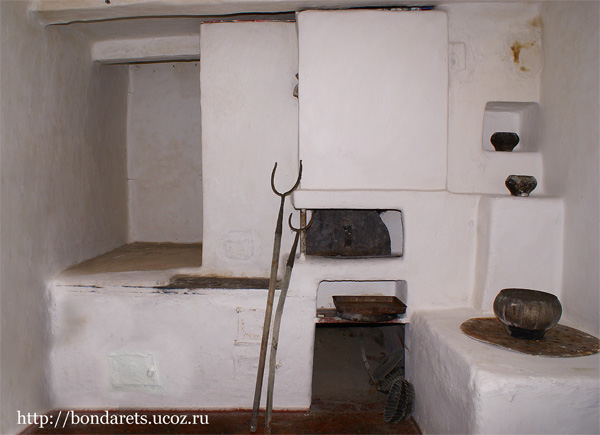

А вот вариант полноценной украинской печи со всеми "прибамбасами":
На 40 см выдаётся в комнату, КМК. По длине — как лежанка нарисована. Точно сказать — пол снимать надо. Всё равно его снимать при утеплении придётся. А так смотрю по размеру «заплаты» на полу.
Вообще-то: единственное место для печи.
Угу. В данном комплексе — четыре (!) печи. Вот только низ помещения он греет не очень, IMHO.

Такая печь слишком большая для кухни, а учетом использования каминной дверки со стеклом полезная площадь кухни сократится вдвое.
а лежанки наверно маловато для комнаты.
Вообще для отопления скорей всего будет достаточно правильно размещенной в проеме стены печи 125х100 см
Также важно понимать комната используется как гостиная или как спальня.
Если спальня то обе дверки печи выходят в кухню, если гостиная то печная каминная дверка выходит в комнату.
При всем желании лежанка скорей всего будет лишней.
Она серьезно увеличивает габариты печи. Печь такого размера будет слишком большой для этого дома.
AndyAntonov, какого размера духовку вы хотите?
Вот план.
AndyAntonov, а Вы печным отоплением раньше пользовались?
С газом вариантов нет?
Домик будет эксплуатироваться наездами?
Гм, 4х5, говорите. А ведь вполне станет (существующая — около 3х5,5). Тот фундамент и 5х6, наверное, позволит. Лишь бы мощности и теплоёмкости хватило. Кроме печи теплоёмких элементов в доме нет.
С лежанкой же: и хочется, и колется. Но тогда от кухни слёзы остаются.
Комната жилая, какая гостиная в хате «на две комнаты»? Потому все дверцы — в кухню.
Духовку? Даже не задумывался. Если будет ХК — зачем духовка. Если не будет — тогда нужна.

Давайте посмотрим какие площади в доме нужно обогреть:
1) 19,695 м2 - большая комната с лежанкой и задней стенкой каминопечи;
2) 14,82 м2 - кухня;
3) 3,78 м2 - смежная с кухней комната.
Кухня и смежная с ней комната дадут площадь 18,6 м2, что всего на 1,095 м2 меньше, чем площадь большой комнаты.
То есть по-хорошему кухня со своей смежной комнатой и большая комната должны обогреваться одинаково хорошо.
Каминопечь своей передней частью выступает в кухню, обогревает кухню и смежную комнату в том числе и своими боковыми сторонами и верхней частью.
Задняя стенка каминопечи и отдельная (самостоятельная) лежанка со своей независимой топкой позволяет нагревать большую комнату от самого пола, что важно для комфорта. У этой лежанки греется не верхняя часть, как это было бы в случае нагрева её дымом от каминопечи, а она греется по всей высоте. Масса этой лежанки приближается к массе каминопечи или даже превосходит её (это определится по точному проекту) в том случае, если сбоку от неё сделать свой щиток шириной 1,5 кирпича, на который будет работать каминопечь и топка лежанки. В итоге в комнате получим лежанку шириной в 3 кирпича (78 см), щиток длиной в лежанку (около 207 см) и высотой в 30 рядов (около 2,25 м; можно и до 33-х рядов - будет около 2,47 м, если потолок 2,7 м), ширина этого щитка около 38 см.
