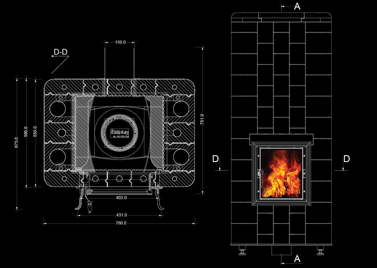

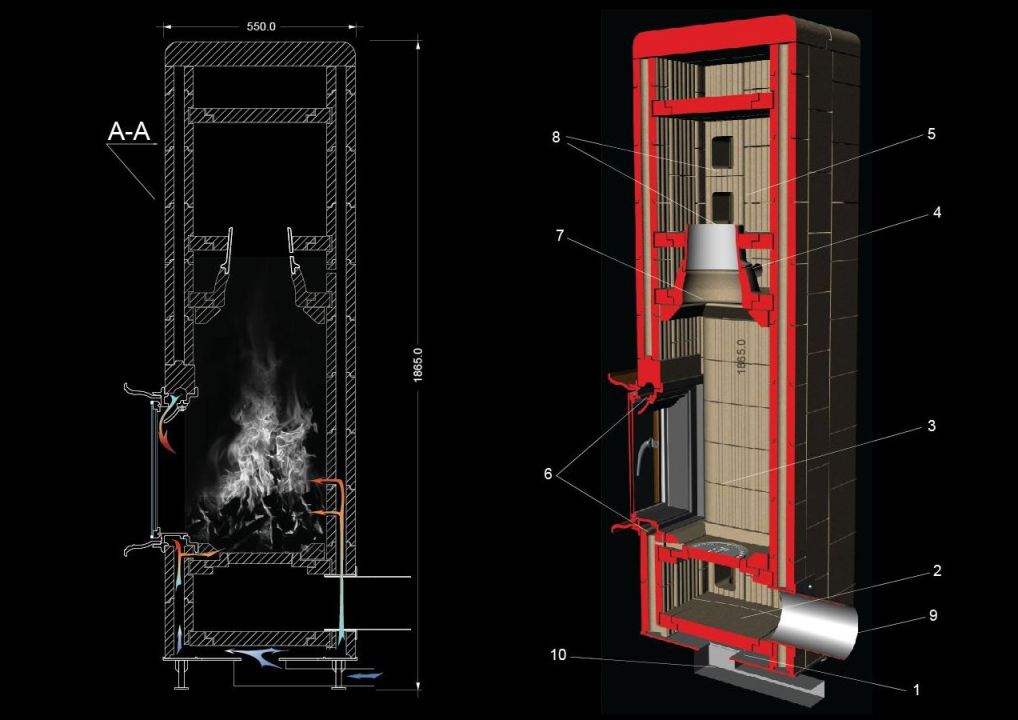

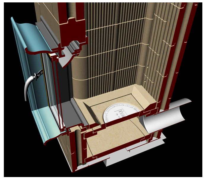

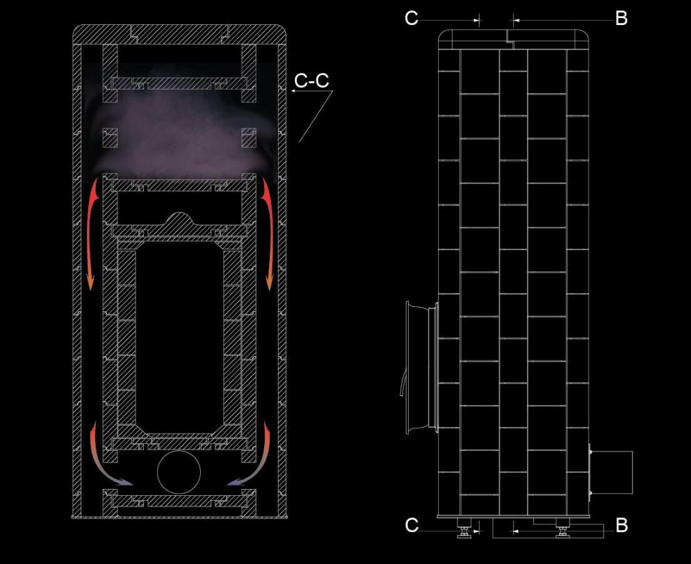

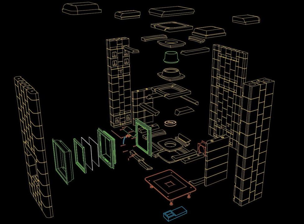

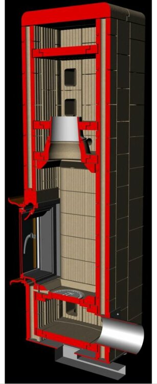

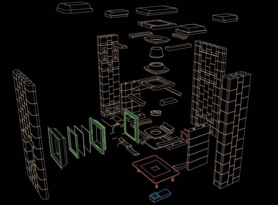

А вот что входит в фабричную теплоемкую печь за три тысячи.. Причем, печник для ее сборки совсем не нужен. Вот на чем стОит сэкономить, вложив деньги за руки кустаря в инновационный качественный и эстетический продукт промышленного изготовления. По итогу выйдет одна и таже цифра с кустарной самоделкой проигрывающей как по качеству той же фурнитуры и материала печи, так и по эксплутационным свойствам.
Как видим по схеме в печи за эти деньги есть абсолютно все навороты присущие современным печам на сегодняшний день: система чистого стекла, эстетическая печная дверца с двойным стеклом, забор воздуха извне с подачей непосредственно в топку, система "чистого горения" и сама печь компактная!! - полностью из шамота!!8-)
Кстати, Andy Antonov если хотите, можем пойти таким путем. Если Вы готовы испытать эту печь у себя в доме и с подробным описанием ее работы на этом форуме, то могу договориться с поляками, что бы они вам продали ее по спец цене. Думаю что им это тоже будет интересно, так как лучше нет рекламы качественного продукта, когда есть отзывы реального пользователя. Привезти из Польши думаю найдется кому, тем более, что ее можно таможить на вес, а может и вообще не таможить. Я не в курсе как у вас на границе. Но в любом случае, это вещь - европейская качественная современная печь.

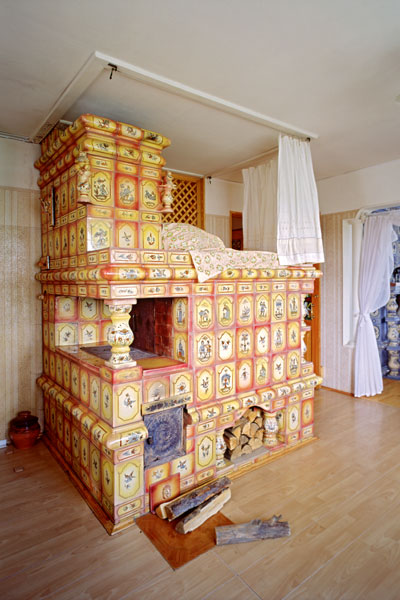

Вот русская изразцовая печь с отечественным (российским) чугунным литьём. Разве это плохо смотрится? :)

А вот что входит в фабричную теплоемкую печь за три тысячи.. Причем, печник для ее сборки совсем не нужен. Вот на чем стОит сэкономить, вложив деньги за руки кустаря в инновационный качественный и эстетический продукт промышленного изготовления. По итогу выйдет одна и таже цифра с кустарной самоделкой проигрывающей как по качеству той же фурнитуры и материала печи…
По качеству фурнитуры — см. выше. По поводу материалов: кирпич у нас есть, вот всё остальное — сложней. Посмотрите на деталировку Termokaust'а. Хотя бы ту же подину: в ней девять или десять деталей я насчитал. Сделано это не от хорошей жизни, а чтобы при топке подина не лопнула. То же самое по колпакам и перекрыше. У нас же можно если не кирпич, так плиту шамотную. Но плита лопнет. Остаётся кирпич. Или, по примеру американцев, отливать из огнеупорного бетона самостоятельно.

А вот тут самый скользкий момент. Я уже, когда обсуждали Нордпейс Зальцбруг писал. Нужен график остывания печи. Потому что в виду деревянности дома она будет единственным теплоёмким элементом.
Ну, и мощность тоже. Пока что теплопотери домика примерно оцениваются в 15 кВт (при +25°С внутри и –25°С снаружи). Утеплив полы и потолок, их можно уменьшить почти вдвое. Стены утеплять бессмысленно: дешевле снести этот дом и поставить новый. Пока что мои планы так далеко не простираются.
Преимущество кирпичной печи - в её высокой ремонтопригодности. :good: Termokaust отремонтировать самостоятельно - практически нереально. :o Придётся периодически покупать у этой фирмы вышедшие из строя шамотные детали топки, а это колоссальные финансовые затраты и огромный геморрой. Я уже не говорю о том, что придётся разбирать эту печь-конструктор, чтобы заменить деталь топки. :o Фактически, это как покупка китайского автомобиля. :o
Вы внимательно посмотрите на деталировку. Затем ещё раз. Подину, похоже, можно ремонтировать без разборки печи, через дверцу. Самый нагруженный элемент пода — его центральная часть — вообще меняется за минуту. Разбирать ничего не нужно. Насчёт перекрыши топки и дожиговой камеры — надо смотреть… Если перекрыша печи снимается — через неё. Стенки в таком случае разбирать не надо. Вообще. Т.е., вопрос только в доступности и цене деталей на замену лопнувшим. Ваше сравнение с китаемобилем неуместно. Эта конструкция ремонтопригодна.

Andy Antonov, не берусь пока говорить утвердительно, но фабричные элементы этой печи - массовое производство. Поэтому не думаю, что заказать если что такой элемент по каталожному номеру будет проблема, а его стоимость окажется какой то заоблачной. Как раз в таких случаях все наоборот выходит. Да и учитывайте, что шамот по долговечности - не кирпич. Плюс есть заводская гарантия, несколько лет вообще в ус не дуете с фабричной печью. Да, Вы правы про ядро. Печь можно отделывать любыми способами, от обкладки изразцами, кирпичем, до банальной штукатурки с покраской. Рамка лицевая бывает разной глубины под разную облицовку.
Как вы считаете, что сильнее нагревается - под (подина) или шамотные элементы в верхней части топки?
Этот Лего-конструктор из шамотных элементов собирается на растворе или без него?
