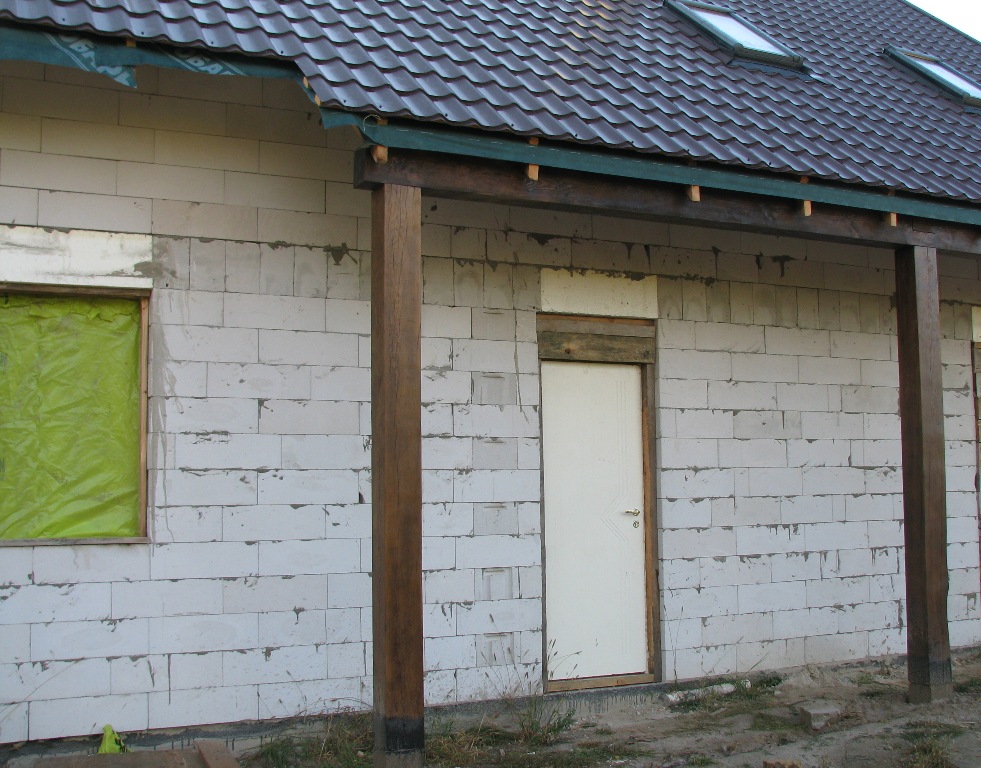

Планирую подшивать свесы крыши софитом по стропилам. Стал изучать технологию подшивки, оказалось, что все предлагают устраивать "коробочку" и располагать панели софита горизонтально. Однако мне нужно вдоль стропил! Ситуация еше усложяется декоративной балкой, установленной на столбы, и в которую упираются стропила. Правильно ли я предполагаю, что в такой ситуации панели просто нужно устанавливать поперек стропил?
не балуют Вас ответами:) наверно все-таки сезон - все в трудах заботах;) вообще соффит-штука универсальная: можете и поперек стропил попробывать, но сложность в том, что размеры планки порядка 3х0,3м. Теесть возникнут следующие сложности: стыковка планок по длинне при скате больше 3м и крепление при обрезке панели по ширине свеса...
лучше все-таки набить крепежные рейки поперек стропил, а соффит уже к ним. Что касается декоративной балки, то спереди ее закрыть металлической планкой, а соффит монтировать уже за балкой

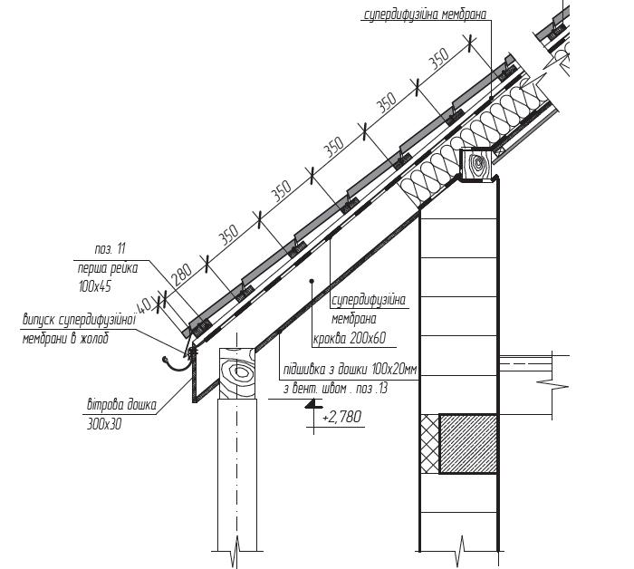

короче как объяснили в Эпицентре и это видно с рисунка ТС) - ветровую (лобовую) доску не нужно обшивать ни вагонкой ни софитами. Это в корне неправильно, поскольку пластик под воздействием солнца будет рано или поздно деформироваться и выгорать. Вариантов 2 - металлическая планка или покрасить ветровую доску (если она конечно нормального качества). Соответственно дальше подшить софитами (с перфорацией правильнее) низ с помощью 2х J-планок. вроде так.
а 2мя J планками будет некрасиво
и в добавок очень дорого! На ветровые доски,на торцы можно погнуть металлические планки в размер,даже если софит под дерево,есть под дерево металл,очень близкий по цвету.Где металл заходит на софит,можно по ширине сымитировать стартовую планку софита.

есть такой вариант колхоза - лобовой L-планкой закрыть "наружный" торец софитов.
Но, если например ТС самостоятельно планирует подшивать свесы, то удвоенная стоимость J-планок компенсируются легкостью работы и пониманием процесса.
Не считаю это колхозом!!!
