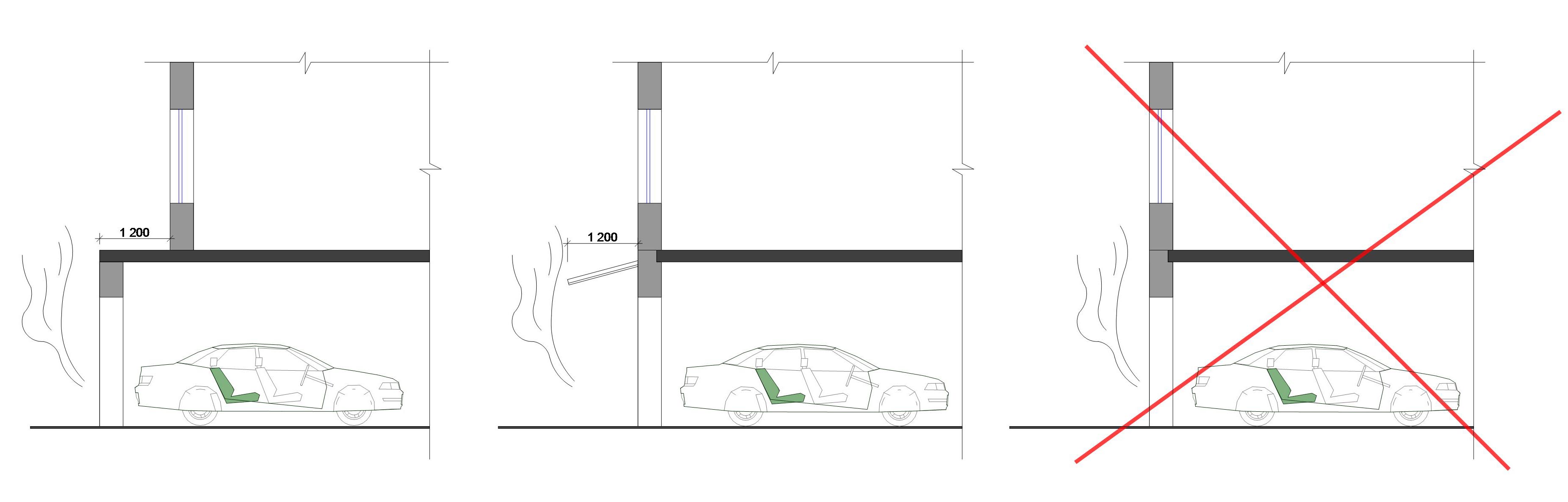

я например считаю, что гараж под окнами - это вредно..вот представте, спит ребенок и в это же время дышит выхлопными газами...вы бы так хотели?
Описаная Вами ситуация действительно негативная. В действующих нормах на проектирование есть пункт который касаеться этого момента. Цитаты из норм искать не буду. Обьясню своими словами:
Не допускаеться расположение под окнами жилых помещений вьездов/выездов из паркинга(гараж в нашем случае). Допускаеться такое расположение при установки навесного покрытия (козырька) не менее чем на 1.2м под окнами жилых помещений. Ниже картинку нарисовал в кратце для лучшего понимания.
П.С. Я у себя это предусмотрел. Вот такой феншуй:)
а машина стоит заведенная всю ночь или день, пока спит ребенок? :)
Въезд/выезд, прогрев в зимнее время... Или Вы будете специально подгадывать время выезда/возвращения (звонок жене с работы: ребенок не спит? все еду!)? Даже если ребенок в это время будет играть или уроки делать, все равно плохо.
