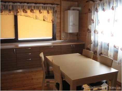

Подскажите пожалуйста, а обязательно для такой площади строить отдельную топочную-котельную? А разместить газовый котел в кухне у наружной стены - можно?
Отдельную комнату для размещения котла (топочную) делать обязательно при любой площади. Вам в кухне никто котел не повесит. Бойлер можете повесить:)

Это.... насколько я помню, то отдельную котельную нужно при мощности котла выше 30 кВт, если меньше то можно и в кухне...
ДБН В.2.5-20-2001 Газоснабжение
Есть котлы газовые на кухнях. Только я не знаю, в каких случаях можно, а в каких - нет. Спрашиваю вот.
Вот правильно выше написАли. Про мощность не было и речи, а у меня в понимании "для дома" меньше не получаеться
