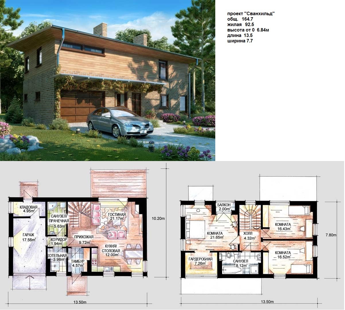

Описаная Вами ситуация действительно негативная. В действующих нормах на проектирование есть пункт который касаеться этого момента. Цитаты из норм искать не буду. Обьясню своими словами:
Не допускаеться расположение под окнами жилых помещений вьездов/выездов из паркинга(гараж в нашем случае). Допускаеться такое расположение при установки навесного покрытия (козырька) не менее чем на 1.2м под окнами жилых помещений. Ниже картинку нарисовал в кратце для лучшего понимания.
П.С. Я у себя это предусмотрел. Вот такой феншуй:)
О, спасибки. именно так намалювали:) Непосредственно над гаражиком не спальня, а все-таки гардеробная. И козырек имеется:beer:.

:D:Dда-да, я тут стараюсь впихнуть один небольшой домик, а люди вон как умудряются...можно фото этого участка???
по памяти выглядит примерно так
но если посчитать выходит 2.7с, но у него около 4с это точно - можете пропорционально увеличить размеры на рисунке.
PS. не знаю что бы я делал будучи вами...........но в голове рисуется образ дома 6х10 2 этажа + мансарда с эркером

спасибо за совет, как раз такой приблизительно ищу, пока не очень успешно. все варианты квадратные, или вход и окна не с нужной мне стороны...
