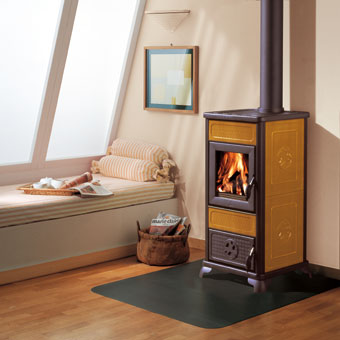

Владимир Х. Опубліковано: 7 листопада 2011 Поділитись Опубліковано: 7 листопада 2011 Доброе время суток. Если можно расскажите более подробно о принципе работы каминофена. Близко к истине написал Fuzik: Да никакого там принципа, очень окультуренная буржуйка. Отличие только в том, что КПД у каминофена раза в 2 больше. Это как бы усовершенствованная буржуйка. Технологической стороны я досконально не знаю, есть там еще какая-то камера досгорания или досжига каких-то там газов или что-то подобное. Но с практической точки зрения разницу вижу. Раньше, когда были строители, то на этом месте стояла обыкновенная чугунная буржуйка, армейского типа, видимо. Так вот, дров съедала раза в 4 больше, а разогревала медленно. С каминофеном ситуация другая. Для наглядности привожу ссылку, вот такая вот печка у меня: www.edilkamin.com/ru/it/stufe_a_legna/stufa_a_legna_gloria_base.aspx Кстати, имеет варочную поверхность, так что прогревая дом можно и чайничек поставить, и казанчик плова приготовить Р.S. Но удобнее газа все равно ничего нету! Посилання на коментар Поділитися на інших сайтах More sharing options...

Владимир Х. Опубліковано: 7 листопада 2011 Поділитись Опубліковано: 7 листопада 2011 Полностью с Вами согласна, не чего лучше газа нет. Но, а если нет возможности подключить газ, то остается искать альтернативу. Я прочитала про каминофен, вещь хорошая. Вопрос к пользователю, можно каминофеном прогреть небольшой домик 60 м2. Все зависит от мощности каминофена, как мне объясняли, при высоте потолков до 3 м мощность каминофена высчитывается из расчета 1 кВат на 10 м.кв. жилой площади. В моем случае 8 кВат с головой хватает, что бы отопить мой домик, общей площадью в 120 м.кв. Здесь на форуме есть несколько веток по каминофенам, вот одна из них: www.stroimdom.com.ua/forum/showthread.php?t=20280&highlight=%EA%E0%EC%E8%ED%EE%F4%E5%ED Посилання на коментар Поділитися на інших сайтах More sharing options...
AndyAntonov Опубліковано: 8 листопада 2011 Поділитись Опубліковано: 8 листопада 2011 Это очень, очень приблизительная формула для относительно утеплённых домов. Надо хоть приблизительно расчитать теплопотери. Посилання на коментар Поділитися на інших сайтах More sharing options...
