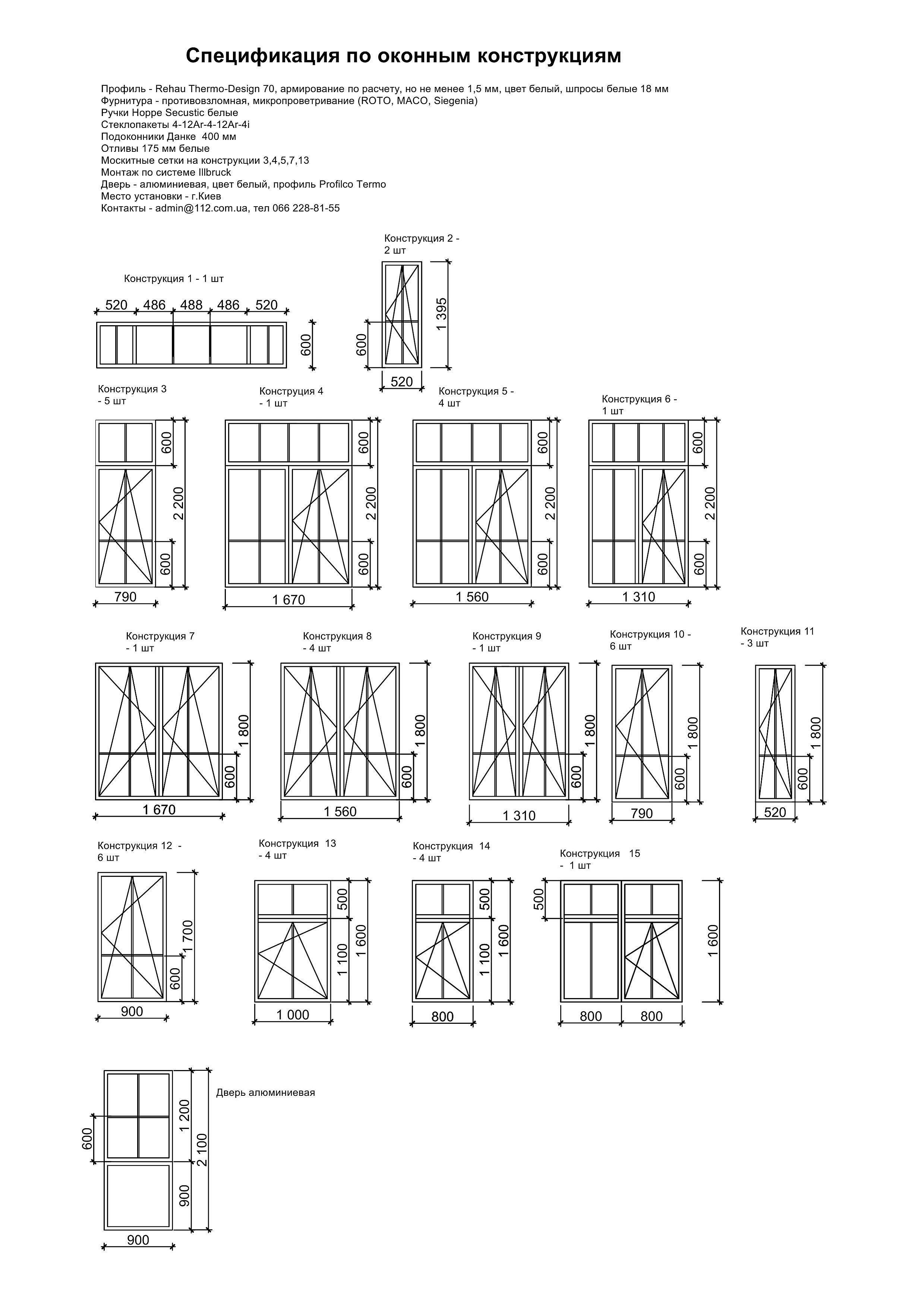

Концепция немного изменилась.
Окна на второй этаж (все те которые высотой 1800) делаем деревянные.
Спецификация в приложении.

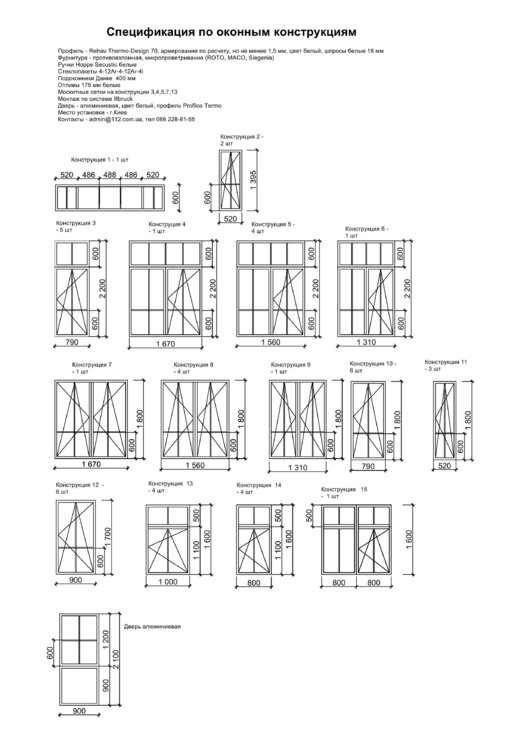

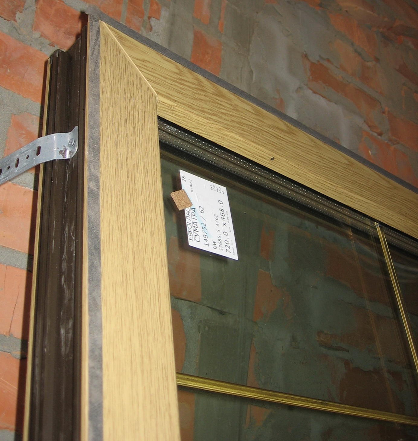

Только сейчас обратила внимание: аргон в обе камеры не получится закачать, т.к. в одной из камер будут шпросы, а это два несовместимых между собой понятия.
Странно, Суматра мне привозила пакеты с двумя камерами с аргоном

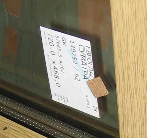

И в этом стеклопакете были шпросы?
А чего хорошим людям аргон не закачать))))))) Оборудование есть, газ есть))))))
Но на лейбе шпроссы не указаны вроде.
Вот фото с которого я вырезал этикетку
Да шпросс - есть))))
Нипеля стоят или нет? Во всех камерах?
Обьяснение простое - клиент попросил аргон в 2 камерах вот и задули)))))) Его дуть можно хоть в простой пакет, если клиент хочет. Да и вид для дотошного клиента внутри пакета - там что-то есть, а во второй блистяшке нет(((( Сделайте и во второй(так нипеля просят поставить)
Если нипель в одной камере, то просто формула в компьютере сбилась аргон наборщица автоматом добавила.
вот несколько объяснений))))

Не факт. На уголках - ручная сборка. У суматры 2 лисека с гибочным столом. Дистанцию гнёт машина, а нипеля засверливают. Думаю, хоть нипеля и дороже уголков, но производительность..... падает..... Поэтому нипеля увидете сразу. нет смотрите на уголки.
Прошу прощения за дезинформацию. Покопалась в рекомендациях. Перепутала малехо с однокамерным. Можно закачивать в обе камеры- противопоказаний нет. :rolleyes::oops:
