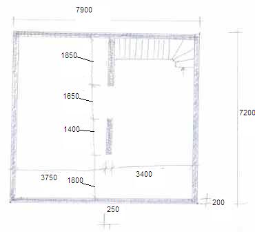

Вы мне точно нарисуйте какие там размеры простенков и проёмов этой стены будут, а я посчитаю. Скорей всего чуток арматуры вверх нужно будет добавить.
Завтра нарисую. :beer:
Ширина лестн пролета наверно 900мм, но это отдельная тема.
Хотя может и не отдельная, хочу ж/б лестницу, залить ее с перекрытием или просто сделать выпуски а заливать ее отдельно?
Небольшая ошибочка - от левой стенки до центральной стенки - 3850мм
По этой стенке заливается балка-армопояс как часть плиты, шириной 250мм и высотой соответственно 210мм, внизу и вверху по 3 нитки 12мм арматуры, а над проёмами вокруг продольной нужны хомуты-рамки из поперечной 6мм арматуры через 100мм.
Заливается так же как перекрытие?(со сплошной основной сеткой 100*100*5 и добавочной над балкой)
И еще: если несущую стенку(в центре) заменить на шлакоблок200*400*200 (марка 50) шириной 200мм достаточно ли ее для нагрузки перекрытием?
