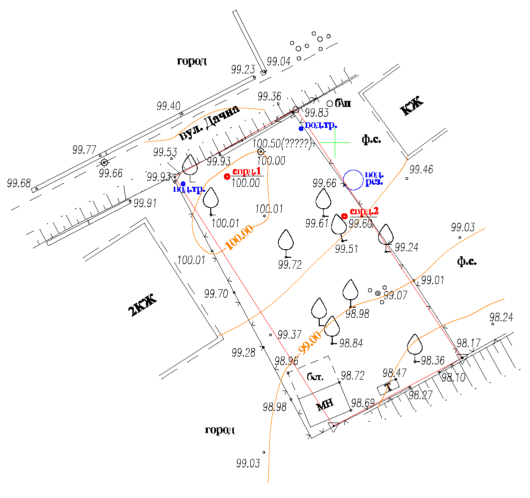

Что вы скажите на расположение дома?
в отношении рельефа здание сидит вполне рационально ( вдоль горизонталей, в наиболее спокойном месте)
вот пример; фасад 30 глубина 50.. на участке никаких строений больше не планируется..задача макс сохранить природ. ландшафт, он-ландшафт сложный, но интересный..выравниваться участок небудет..
Как сказала моя любимая ionica - посадка дома на рельеф абсолютно правильная: длинной стороной дома вдоль горизонталей. Это позволяет сохранить природный ландшафт и минимизирует объёмы земельных работ.
Сомнение вызывает заезд на участок - поперёк водораздела. Возможно, стоит подкорректировать заезд, чтобы лучше вписать его в рельеф :)

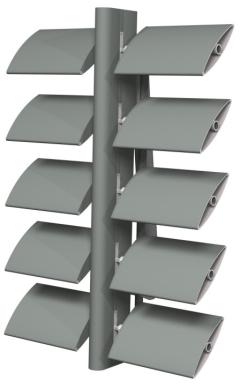

Всё верно: использование навесов может улучшить ситуацию. Можно сделать террасу под навесом - будет ещё одно летнее помещение.
Ещё отличный вариант защиты от Солнца летом - использование солнце защиты, например Reynaers BS 100
(ссылка устарела)
Его преимущество в том, что:
  • Она снаружи дома;
  • Имеется возможность регулирования угла.

заезд будет совершенно другой , там еще и деревьев классных много, задача- мах. сохранить.. , что такое поперёк водораздела
? и как бы Вы сделали?
Вы знаете, похоже, что я был не прав. Трассировать проезжую часть по рельефу лучше, чем у Вас у меня не получилось. Была идея сделать рампу над крутым склоном, но он начинается так резко, что обеспечить нормативный уклон проезжей части без значительных земельных работ не получится.
А водораздел - условная линия которая разделяет водосборы. Смотрите вложение. Красная линия - водораздел. Атмосферные воды с него стекают в водосбор (синяя линия).
у меня дом 13х6,5..
развернут по диагонали участка..
и дело не в феншуе, а соблюдении норм отступа..
проект собственный..
ГП.pdf
у меня дом 13х6,5..
Норм отступа от чего вы имеете ввиду? Красные линии, ЛЭП, от соседей?

у меня дом 13х6,5..
от дороги и от соседских построек
Честно не понял. :( а почему по диагонали, он что прямо не помещался на участке?
Змінено користувачем Shroud
там на плане во вложении изображены соседские постройки..
вот от них и отталкивался.
Вот что говорит ДБН 360-92 насчёт соседских построек:
В таб. 1 находите свою степень огнестойкости и величину разрыва берёте из числителя.
Насчёт дорог - этот же ДБН, пункт 3.32
3.32 Жилые здания следует располагать с отступом от красных линий улиц: магистральных - не менее 6 м, а жилых - не менее 3 м.
Красная линия - условная линия, которая ограничивает расстояние от застройки до проезжей части.
Насчёт ширины улиц и дорог в красных линиях, пункт 7.32:
7.32* Ширина улиц и дорог определяется расчетом в зависимости от интенсивности движения транспорта и пешеходов, состава размещаемых в пределах поперечного профиля элементов (проезжих частей, технических полос для прокладки подземных коммуникаций, тротуаров, зеленых насаждений и др.), с учетом санитарно-гигиенических требований и требований гражданской обороны. Как правило, ширина улиц и дорог в красных линиях принимается, м:
а) магистральных улиц 50-80
б) улиц и дорог местного значения 15-25.
Поясняю (не изображал тротуары, полосу озеленения):
К примеру, есть проезжая часть, шириной 7 м. Исходя из п. 7.32, её ширина в красных линиях минимум 15 м. Следовательно, расстояние от проезжей части до красной линии равно 4 м. Исходя из п. 3.32, расстояние от красной линии до застройки равно 3 м. Следовательно, расстояние от проезжей части до застройки равно 7 м.

я эти дбны знаю как отче наш..
поэтому и написал, чтобы выдержать все нормы, развернул дом по диагонали..

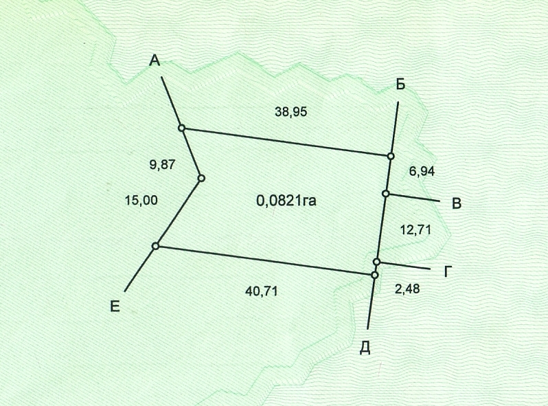

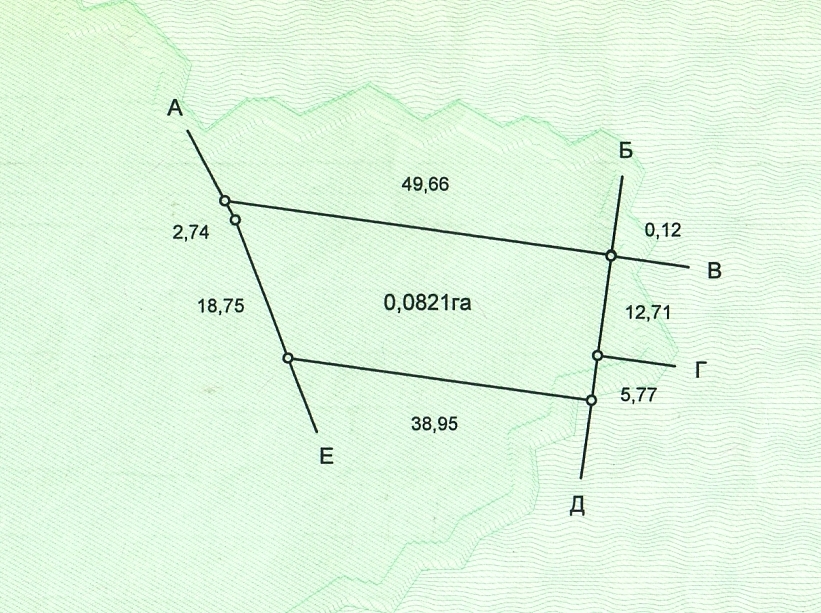

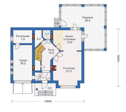

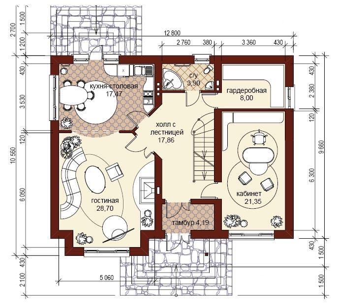

Чтобы не было скушно мастеру Йоде и пр. звёздным небожителям могу предложить на рассмотрение начальный этап своего строительства: куплено под Киевом два участка, которые сейчас находяться на стадии объединения и получения актов на моё имя. У меня есть старые акты с размерами участков, которые прилагаются. И ещё загрузила два проекта, которые пришлися по вкусу: дом с красной крышей отвечает всем требованиям внутренней планировкой; дом с синей крышей нравится своей большой верандой, но он имеет встроенный гараж, который мы категорически не хотим в доме. Кстати, проект ещё не заказывала, просто нашла в интернете то, что более-менее удовлетворяет нашим требованиям, так что советы как и где лучше сделать план желаемого дома с их дальнейшем согласованием мне тоже нужны.
Объединённый участок имеет неправильную форму в виде флага с чудесным видом на лес и поле. Гараж (или навес) планируем построить на две машины возле дороги. Дорога вдоль участка (со сторны AE), там же и вид на природу. Если нужна ещё информация - напишу. Заранее благодарна, Алиса)))
