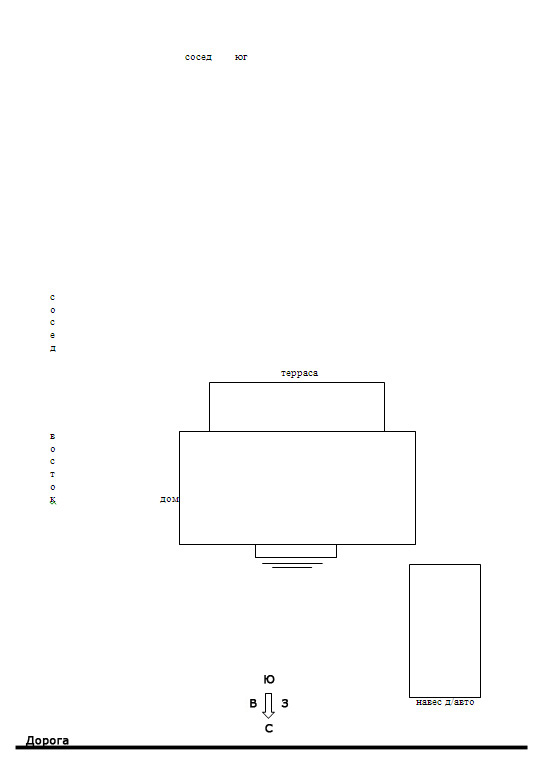

Вам проще, а у меня вся красота на западе и северо-западе. Так что наверное террасса будет так, как нарисовала на последнем плане. Деревьев придётся вырубить на участке ужас сколько... :sorry:Уже плачу...
А север у вас сверху - уменьшите кадастровый план и увидете что там карта России)))
vopros'nik, сам запутался, прошу прощения %) Снимок со спутника, север строго вверх:
Ваш чертёж, на нём стрелка севера должна быть строго вниз:
В вашем чертеже направление севера было в противоположном направлении, вот я и начал путаться :)
Это я наверно по незнанию неправилно нарисовала, но я подписала так, представляя что стою лицом к фасаду и югу, а спиной к северу. А стрелочка указывает не на север , а на вход во двор, произошла дезориентация, извиняюсь.:beer:
И еще раз про одну линию дома и навеса объясните. Въезд под навес планирутся с востока, так как в семье 2 машины, + планируется старшему сыну. Заезжать с севера один за другим не хочется.
В таком случае, если дом и навес выровнять в одну линию, то действительно, западная сторона дома будет в тени. Если планировка предусматривает жилые помещения на 1 этаже ориентированные на запад, то тогда стоит задуматься, стоит ли выравнивать :)

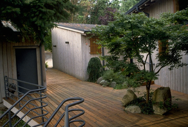

Скажите, что вы думаете о таком устройстве дома во имя сохранения флоры:
[ATTACH]151427[/ATTACH]
На картинке ведь не сам дом, а территория возле него. Красиво очень, но у меня будут только узенькие дорожки и сплошная травка кругом - я бы наверное не мостила большие площадки перед домом))))
Это хорошо, что веранду можно оставить на севере. Наверное так мне больше нравится. Теперь дело за малым - найти нужный проект. вынесла на обсуждение те, что понравились на данный момент.

Всем доброго дня! Помогите пожалуйста определиться. Вопрос в размещении дома на участке.
Дано: участок правильной формы вытянут с юга на север (33м х 60м). С севера примыкает лесополоса, с юга - соседи, с запада и востока – соседи. Подъезд к участку может быть организован как с севера (пожарный проезд перед лесом), так и с юга (асфальтовый подъезд из села). Проект выбран.
Вопрос: есть два варианта размещения:
1) «Классика» по сторонам света по типу: «…Расположение дома на участке должно обеспечить ориентацию основных жилых помещений на юг, юго-восток или на восток с направлением окон в сторону участка…». Во вложении это вариант 1.
2) Вариант2. Пренебречь «классикой», отдав предпочтение «виду», т.е. разместить дом так, что бы та же терраса, окна основных комнат и спален выходили на лес. Гораздо приятнее смотреть на высокий, красивый лес, чем на халупы односельчан. А лес реально красивый … При этом еще слышал мнение, что с учетом иногда аномально теплых летних месяцев, многие размещают террасы на север сознательно, пытаясь обеспечить наибольшее затенение в дневное время. Но … зима … и большие окна с гостиной на север…
Пожалуйста, подскажите. Приветствуются любые мнения и соображения. Заранее благодарен.

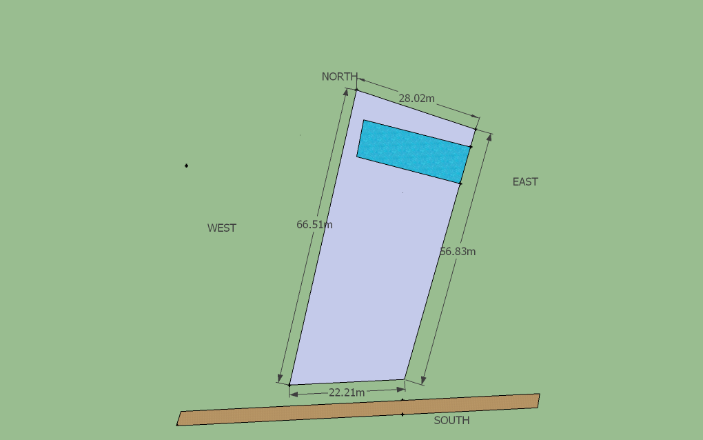

maco!Чем рисовали участок? Какой прогой? я рисую на scetch-up , но такой наглядности, как у Вас, мне не добиться. Кстати, проблема у меня ну точь-в точь с Вашей, только лес на Юге, и вьезд на участок тоже с Юга. Надеюсь, будут советовать Вам, так и дляс себя что подчерпну. А вообще ionica поставил тему правильно.
Лично я однозначно за второй вариант. Каких размеров у Вас участок? Что собираетесь заниматься перед домом и за домом? Огород будет? Дети есть? если да, то где им играть?
У меня учаток 60м , поэтому решил ставить дом почти посередине, Перед домом -зона красоты, и себе, и соседям приятно посмотреть, сзади-огород для жены.:D
... Кстати, проблема у меня ну точь-в точь с Вашей, только лес на Юге, и вьезд на участок тоже с Юга. ...
Igor1959, в вашем случае по-моему все немного проще, т.к. подъезд возможен только с одной стороны (если я правильно понял чертеж). Я бы наверное тогда рассматривал бы вариант отдельно стоящего гаража или навеса для авто возле дороги с юга и размещение дома в глубине участка с ориентацией террасы на юг. единственное неудобство наверное сумки таскать в дом от "парковки", ну так не километры же "нарезать" :)
