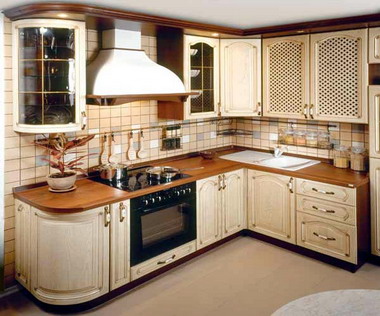

Ффффсмысле, нельзя делать вырезы на шве? А рядом? А если столешка углом и в углу раковина - персматривать дизайн? (но столько фото с угловыми раковинами... 483cc267580c556b4c59bebcbedbaba7.gif )
Швов на вырезах быть не должно
да действительно там где есть стык не стоит делать вырезы под варочную...мойку...это само собой делает слабее такое соединение что может привести к ...*чему - то интересному*__)). Но можно и сделать если сделать все по-умному.
А если угловая..то стыкуется столешница настолько далеко от выреза насколько это возможно и нужно...Никакой проблемы в этом нету. Если можно сделать цельную..то и не стыкуется совсем))
не заморачивайтесь короче!
Я предполагала, что стыкуется угловая столешка в месте соединения правой и левой стороны... как-то так...
Не могу вставить свой чертеж, но нашла похожую картинку.
Правая сторона у меня 3.30-3.40, левая 2.40. Раковина - как на фото. И где будем делать тали.... тьфу, соединительный шоффффчик :)? По моему видению - перед раковиной, по краю левой стороны...
на пальцах мы так долго будем объяснятся)) но точно скажу что проблем в даном случае не должно быть и я более чем уверен их не будет, если попадете в руки толковых людей))

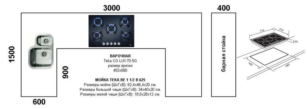

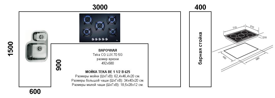

Добрый день!
Просьба просчитать столешницу из акрилового камня.
По производителю камня честно говоря не разбираюсь, хочу Вашего совета по параметру цена-качество.
Еще интересует насколько увеличится стоимость, если установить бортик пристеночный прямой или с верхним радиусом по двум сторонам (1500 и 3000).
По цветовой гамме хотим что-то близкое к шоколад-мокка (коричневый) с вкраплениями.
Размер столешницы и встроенной бытовой техники во вложении.
Добрый день!
написал в личку.
з.ы. длина барной стойки явно не указана, считал ее такой же как и левая часть кухни.
