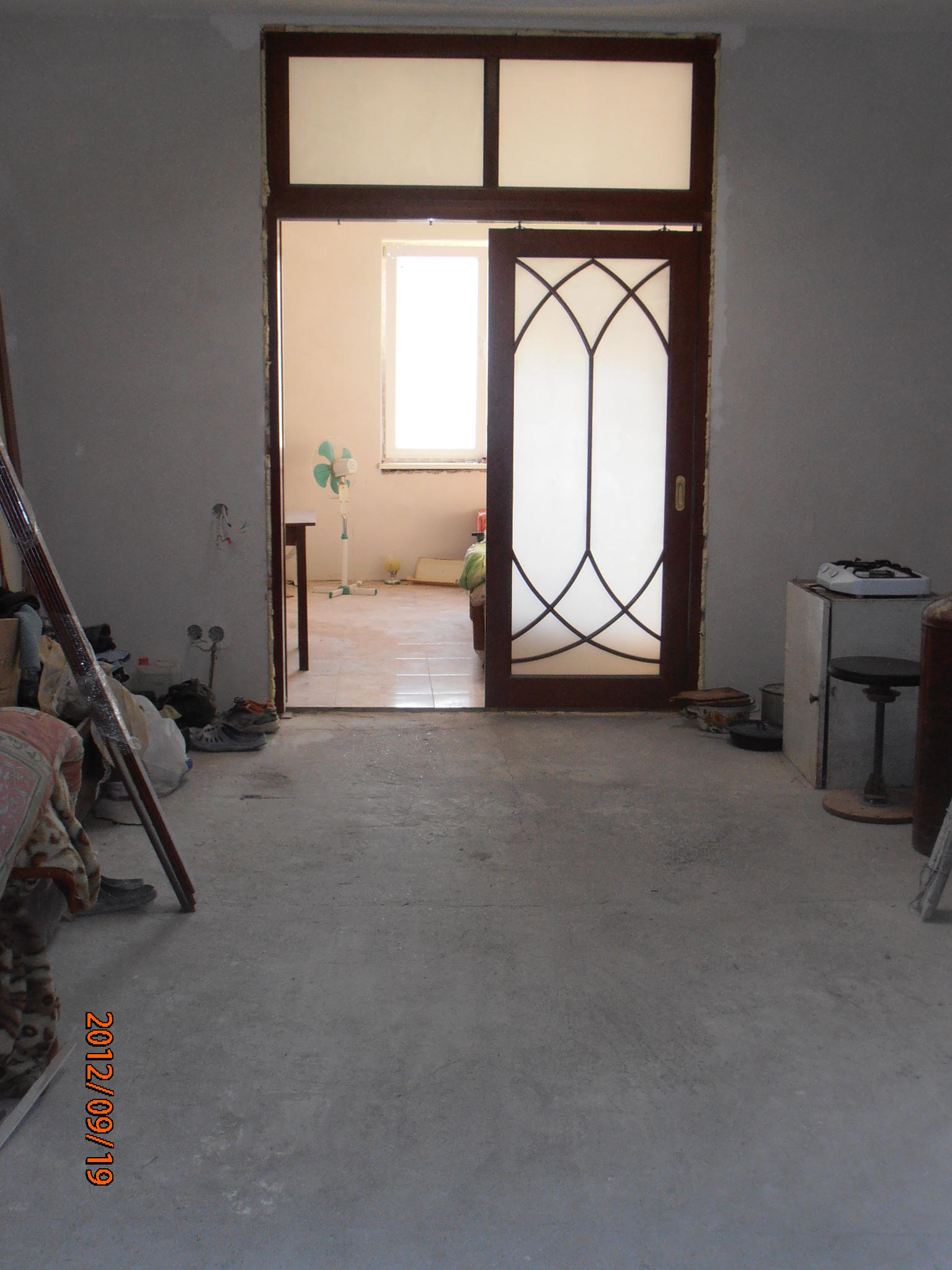

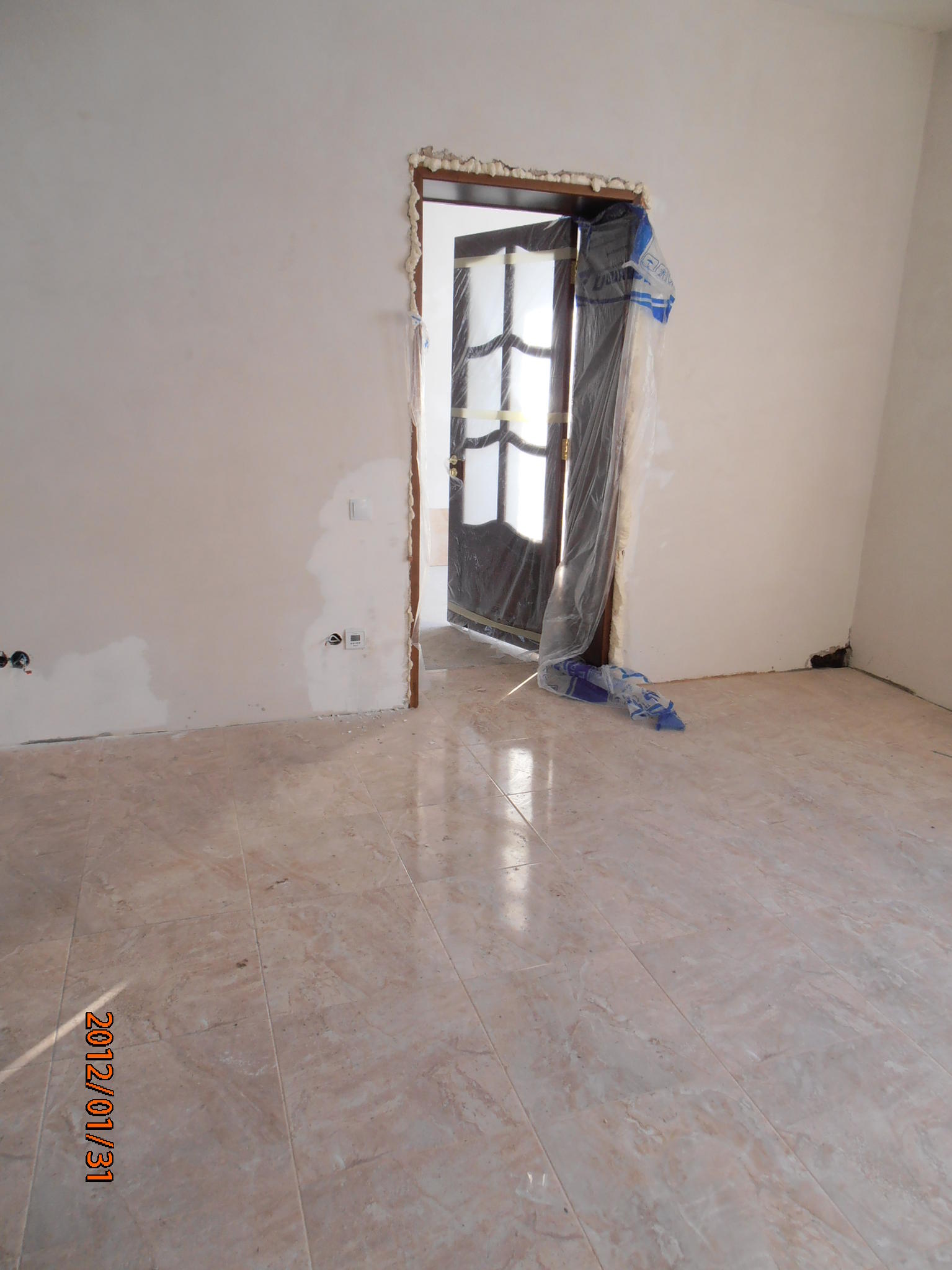

Я бы уже поменяла цвет столешки, но предполагался на нее акцент (с белыми-кремовыми фасадами) и обе двери и плитка на кухне уже "заточены" под столешницу :)
И как-то я не очень представляю теперь там другой цвет...
