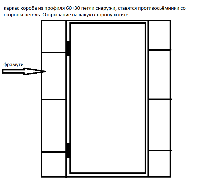

Вы непоняли это разрез дверной коробки . А вот вместе с дверью.
спасибо, но с фото получается что коробка 30 мм?
Непонял из какого фото? Даже обычный замок кале 2000 гиморно врезать в металичискую дверь у которой каркас сделан из профиля 30+20+2. Когдато делал из такого, заказчик поставил условие что дверь должна быть толщиной 40мм вместе с внутренней МДФ накладкой 10мм.
с последнего Вашего фото, или я не правильно его понял, это же разрез сверху, по нему видно что коробка (сам профиль) 30 мм, или я не прав?
Да вы неправильно поняли. Зелёным цветом это внутреняя накладка из МДФ толщиной 10мм, а сама дверь вместе с накладкой получается 50мм. Профильная труба на каркас двери 40мм на 20мм толщина стенки 2мм. Так понятно? Ах да забыл там есчё остаётся место для уплотнителя, сининькое.

саму дверь я понял, а коробка - инными словами где там крепеж в стену и где зависы, я это имел ввиду
Это каркас дверной коробки. Одного листа 1250+2500 хватит и на фрамуги и на полотно.
фрамуги в середине как и двери заполняются ватой-правильно!
и на сколько такая коробка дороже от одинарной?
Да как и дверь заполняются минватой.Удорожание на 30% от стоимости простой двери.
