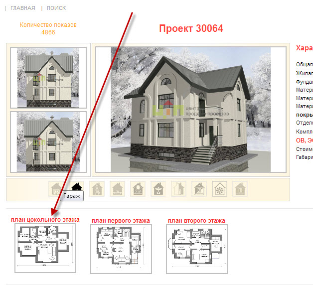

www.dom-ua.com/index.php?c=108&o=9913
Понравился такой проэкт, вот бы его подогнать под наши желания.:good:
Вы не на нешний вид для начала смотрите, а на планировки. Так будет легче приблизиться к Вашему идеалу. IMHO. Ещё можете по соседним темам в разделе пройтись, может что-о присмотрите.
Отказать.
Входная группа и балкончик являются сборником снега с четверти крыши.
Огромное количество ненужных подсобных помещений в цоколе. С такой постановкой вопроса дом фактически трёхэтажный.
Первый этаж… Обеденный стол в кухне и ещё один обеденный стол в столовой. В гостиной камин опять зажат между дверьми, расположен боком к сидящим при такой расстановке мебели.
Второй этаж… Кишкообразный кабинет доставил. В расстановке мебели одной из спален забыли шкаф. Некуда его там ставить просто.
Внешне домик эффектный, но при немалом пятне застройки (можно посадить нормальный одноэтажный дом на 130 квадратов) и фактически трёх этажах планировки жуткие, зажатые какие-то.
Ещё лестница и с/у прямиком на юг выходят, зато спальни и общая комната - на север.
Также думаю, что учитывая наличие столовой, кухня не оправданно большая.

Вот он есть:
После ваших резюме, сели сегодня, тай думку гадаем: стоит или не стоит. Очень балкончик хочется, может его под козырек спрятать, или подарить мужу лопату, пусть три месяца по утрам зарядкой занимается.
Насчет подвала Вы AndyAntonov конечно правы, это и планируется цокольным, почти жилым этажем. А если выносить все это на этаж - крыша золотой не станет? Палка о двух концах: убрать цокольный этаж и на нем сэкономить тогда крыша потянет. Компактно разместиь все под крышей - цоколь подорожает. Плюс дилема - делать геологию или нет, при первой встрече архитектор сказал что не надо, она примерно известна.

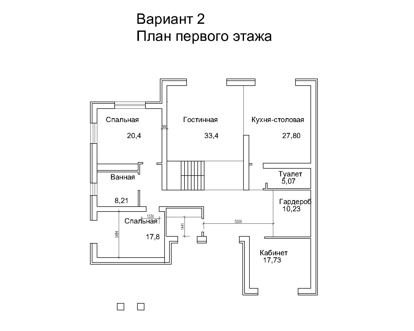

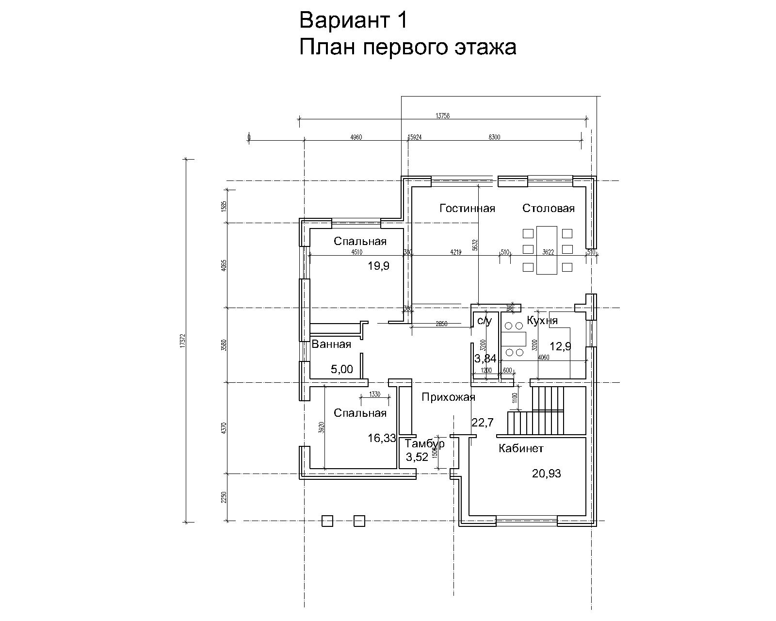

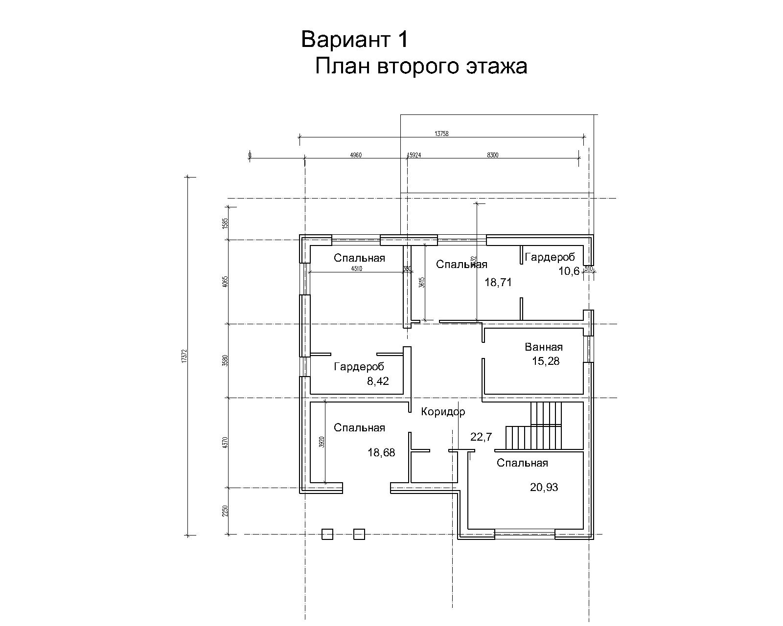

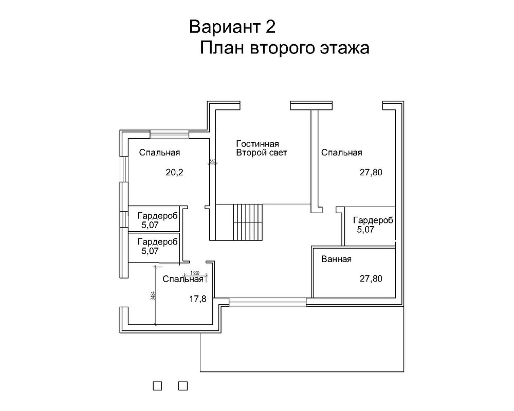

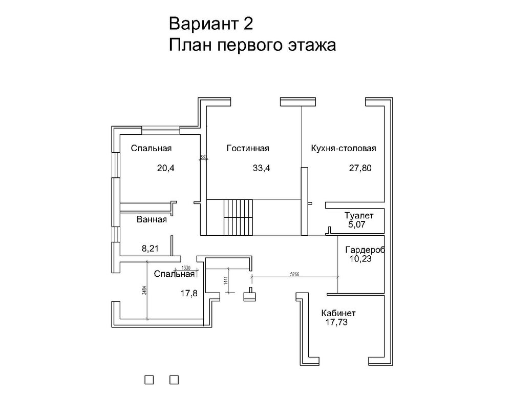

Всем добрый вечер! Наконец-то получила первые эскизы, выкладываю их на ваш суд. Хочется узнать ваши коменты. Плана цокольного этажа еще нет, но он практически повторяет план 1 этажа. Какой-то, на мой взгляд дом огромный получается, хочется уменьшить, а где отрезать пока не пойму. Наверно ближе 1 вариант, не люблю "второй свет".
А я думаю, что вариант 2 имеет более свободную и современную планировку.
Бросается в глаза отсутствие топочной комнаты в обоих вариантах.
В 1 варианте гигантская ванная комната на 2 этаже находится прямиком над кухней. При таком количестве спален лучше разделить её на 2 с/узла. Одного с/у на этаже будет явно не достаточно. Не большие ли гардеробные на 2 этаже в 1 варианте. Во 2 варианте с/у на 2 этаже 27,8 кв. м. Я бы на вашем месте сразу бассейн заказывал бы :)
а такое количество спален действительно нужно?
На втором этаже 3 спальни обяз.: двое детей плюс мы с мужем, на первом - спальня для родителей, плюс гостевая, то есть отдельный блок для престарелых родителей.
у меня по проэкту 4 спальни:) по 15 метров
нас в семье 3, но существует еще и престарелые родители..кто знает, как сложится жизнь..а пока 2 пустующие спальни будут как гостевые
Отсутствие топочной объясняется наличием цокольного этажа, эскизы будут позже. А планировка второго этажа еще будет не раз переделываться, пока очень волнует 1, хочется состав помещений оставить и площадь уменьшить.
