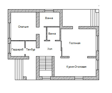

Попыталась еще типовой проект под себя переделать и поняла, что я зациклилась на одном и том же, и что теперь делать?
1873703668_fd5be88461891b8b0fc66c051d386a68ea93453f-.thumb.jpg.7f862ea11ae4d47f69d3688da065e4f6.jpg :(

Попыталась еще типовой проект под себя переделать и поняла, что я зацыклилась на одном и том же, и что теперь делать?
[ATTACH]165301[/ATTACH] :(
На первый взгляд - вполне комильфо!
А потом начинают проявляться подробности:
- тамбур для любителей ходить буквой "Зю";
- левая часть тамбура со шкафчиком - для очень худеньких любителей ходить буквой "Зю";
- многовато пустого пространства в холле;
- узенький коридорчик в спальню (опять же для худеньких...);
Все это наталкивает на мысль расширить тамбур за счет холла, развернуть на 90 град гостевой туалет и опустить его ниже до капитальной стены.
Идем дальше:
- гостиная и столовая - в норме;
- газплита под окном - не есть хорошо (из открытого окна задувает горелки, да и вытяжку не всобачишь);
- терраса на юго-западе - для любителей зимних экстремальных чаепитий (летом использоваться не будет);
- спальня - в норме (тока TV в спальне - это зло! ИМХО);
- гардеробная - для оч... (см. п. 2). Где-то уже писал, что минимальная ширина гардеробной должна быть 1,5 м (0,6 шкаф и 0,9 проход);
- окно над ванной - сомнительное решение (Мы еще очень далеки от открытости западных цивилизаций: сначала делаем окна, а потом их завешиваем гардинами. А все потому, что сосед - с биноклем!)
- биде в с/у - пережиток тоталитаризма. Опять же ИМХО;
- зациклился я что ли на этих кладовках, но почему то не хватает...
Вооот... А так в целом - гламурненько!

Большое спасибо за участие. На мебель особо не смотрела, так как это был типовй проектfd5be88461891b8b0fc66c051d386a68ea93453f.thumb.jpg.aca371301cd41ec2d41bd52466ca7af4.jpg
вот его и переделывала. Сейчас учту все ваши замечания и попробую доделать. Очень интересен вопрос, какая тут может быть крыша, хотелось попроще (побюджетнее), но чтоб украшала дом. Газа есстественно у окна не будет, сдвинем. А кладовочек будет много, но в цоколном этаже.:beer:

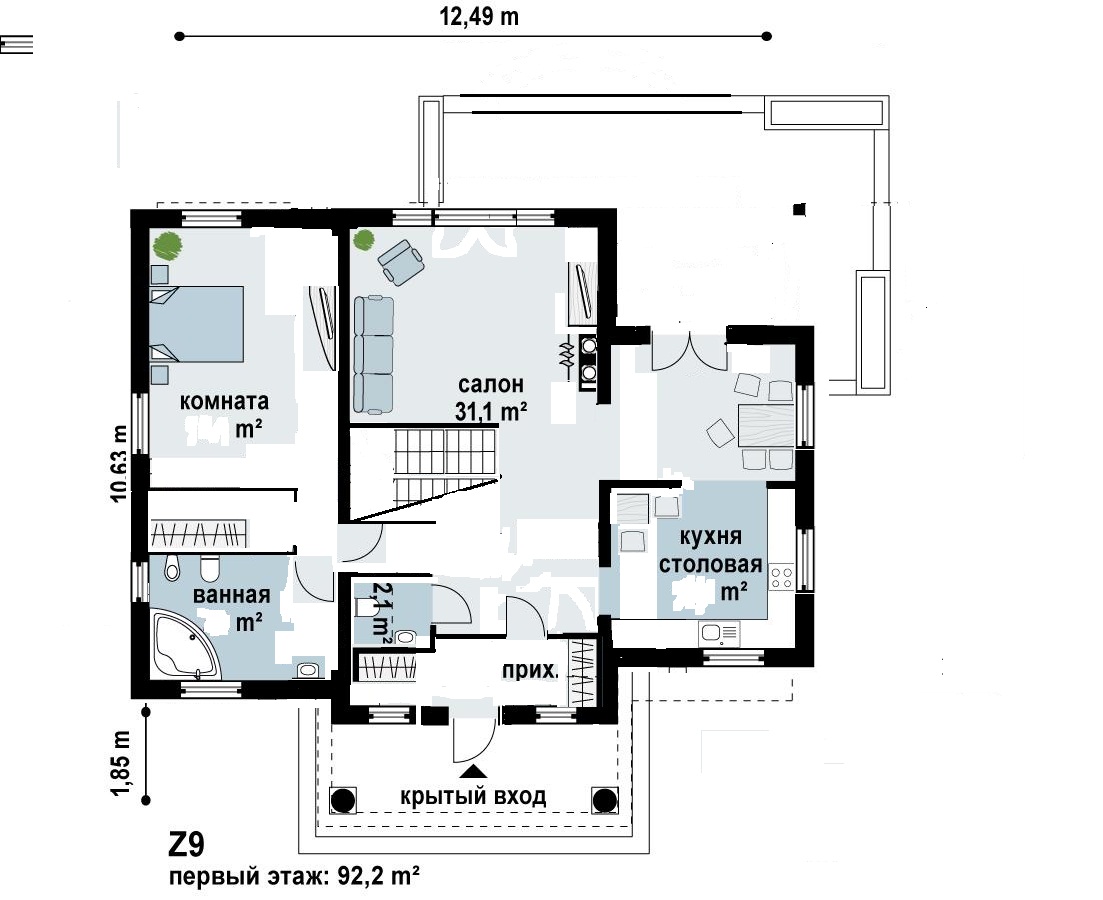

Большое спасибо за участие. На мебель особо не смотрела' date=' так как это был типовй проект[ATTACH']165324[/ATTACH]
А вот это мне нравится. Где первоисточник? :)

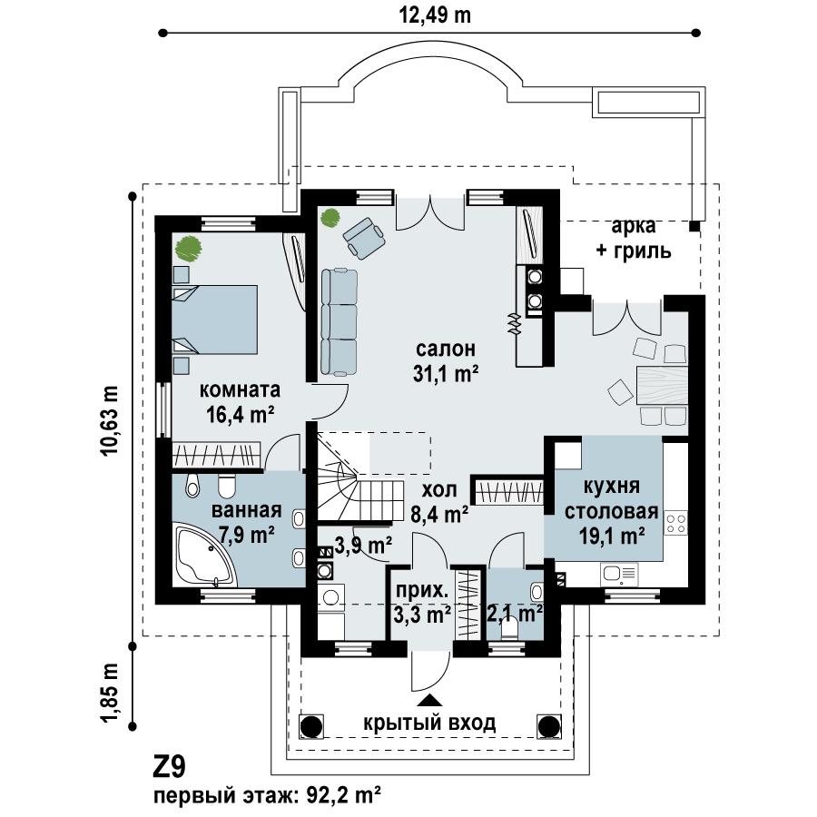

Так где же где первоисточник последней планировки? А то, смотрю, мысли уже совсем в другую сторону уехали... )))
Вот, пошла по десятому кругу проекты в инете просматривать, может что то просмотрела раньше.
z500.com.ua/ru/project/Z9
Там на втором этаже комнаты-кишки :D Но их можно исправить санузлами в каждой.
Слева - повторит все, как на первом этаже у меня. А справа будет спальня и кабинет с сейфиком, или ой со шкафчиком.:)

Вот ещё вариации на тему Шильникова:
Не могу здесь представить мебель в кухне, и камин с телеком в гостинной.
