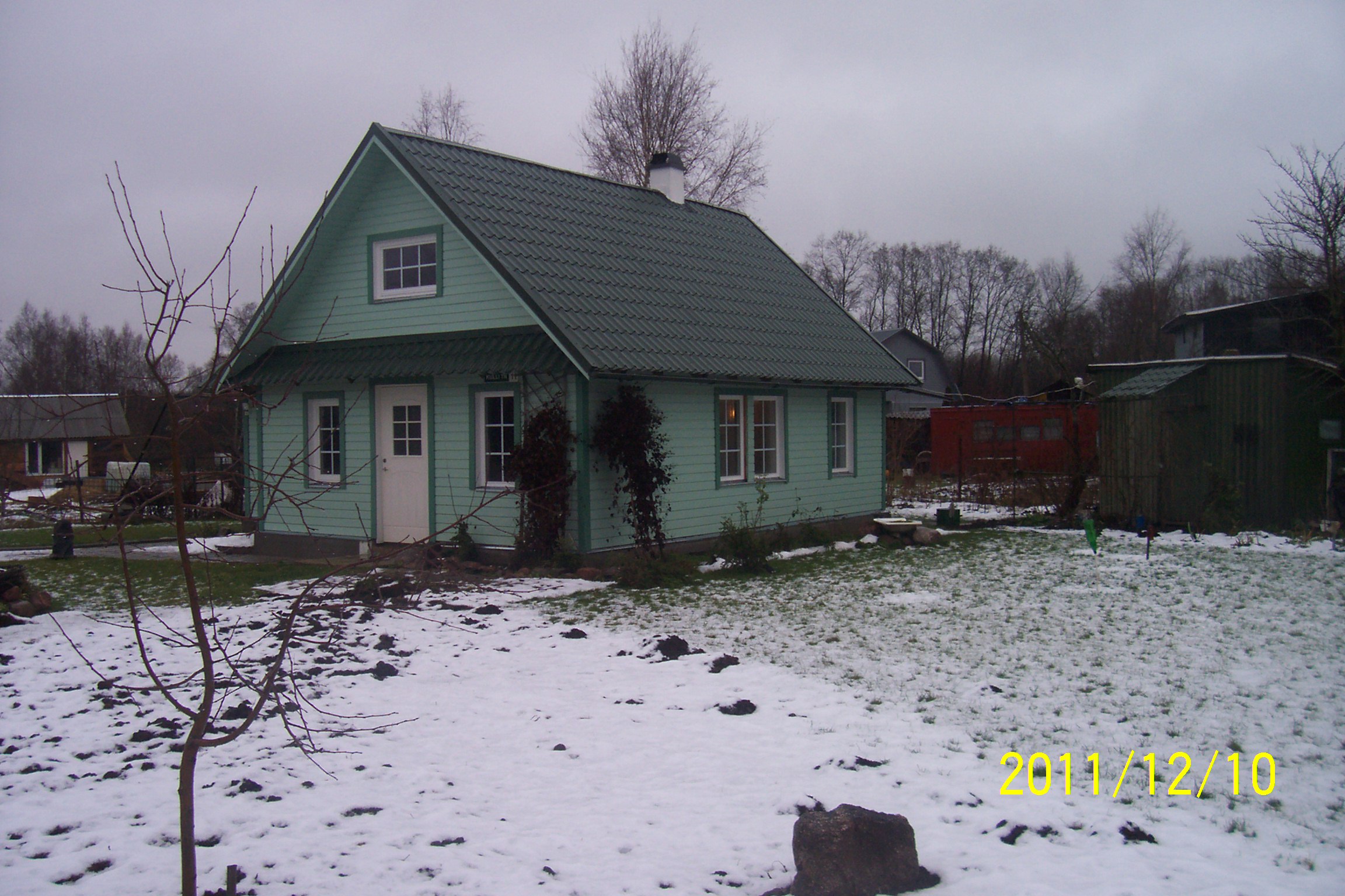

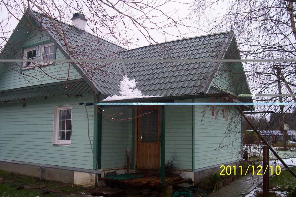

В Эстонии тестя друган (пенсионер) рыл фундамент для дачи и нащупал глину их ТАЛЛИНСКУЮ маслянистую в итоге построил дом из саманных блоков (опилки и глина соломы не нашёл). Эстонцы ходили и крутили у виска а потом когда блоки затвердели зауважали и ах...ли слегка. Вот выкладываю фоты. Дом обшит доской. Стена 40 см. маловато но говорит как дача норм.
Это построил сам своими руками эстонский пенсионер. На пенсию исключительно. Единственное доска была припасена давно уже по очень низкой цене.
Уважуха эстонскому пенсионеру!
Только в очередной раз не понял: дома из соломы здесь каким боком? :unknown:
Ну да не сильно конеш солома. Но саман. Конкретно к соломенным домам никаким боком :D
