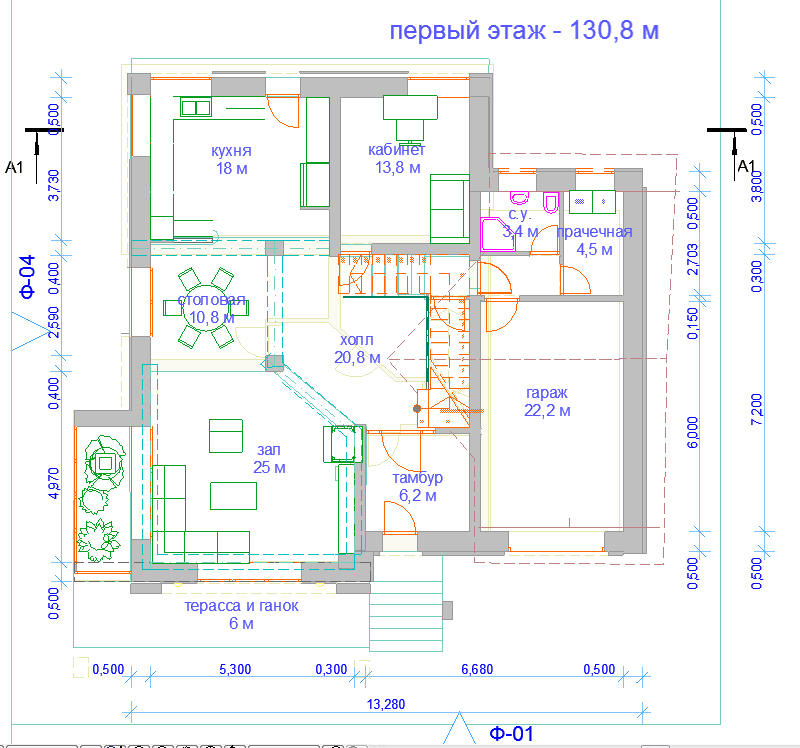

А что Вы упрощали в своем проекте?
Проект этот сам по себе хорош и продуман. Здесь перекрытия можно положить как монолитное/терриву, так и из плит. В ключевых местах стоят колонны, между ними и несущими стенами лежат балки - все отлично ложиться. Гостиная хорошо продумана под стандарт 6,2 м плит. Крыша простая и относительно небольшая. В своем варианте мы отказались от некоторых балконов, от выхода во двор со столовой, и этого углового окна, но если его реально будет сделать, мы, наверное оставим. Но у нас кухня на север - а это будут большие теплопотери через такое стекло, плюс по-моему это дорого. В общем у нас просто два варианта - более бюджетный и подороже, там решим. В оригинале тут много стекла, не простого стекла, а, скорее всего, коленного - это может стать в копейку. Но сам проект позволяет разные варианты, по-моему.
ЗЫ - вот как мы первый этаж перекроили. Второй практически без изменений.

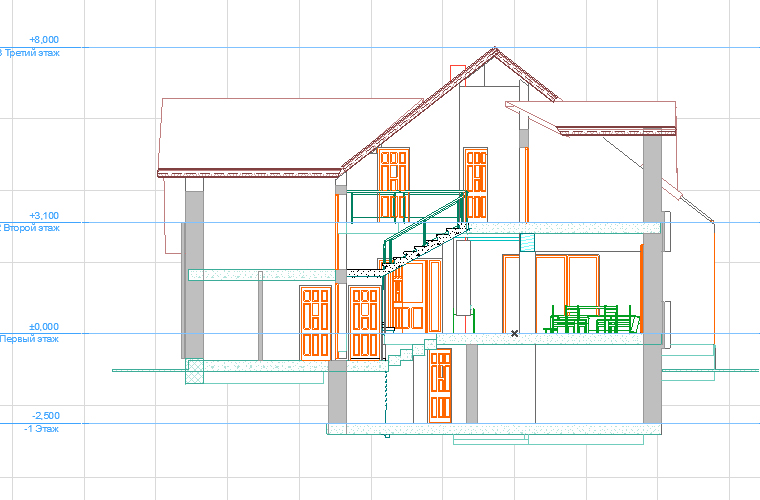

Кстати, как Вы решили вопрос "разноуровности" первого этажа (хол выше на 1-2 ступени от гостинной, а гараж соответственно ниже холла, и получается ли у Вас комната над гаражом на уровне средней площадки лестницы?
Да, у нас все хорошо получилось. Но у нас есть цоколь на пол дома, под гостиной, столовой и холлом. Поэтому для нас естественным было приподнять часть дома, сделав общую картину разноуровневой, как на проекте. Вот приблизительно так:
