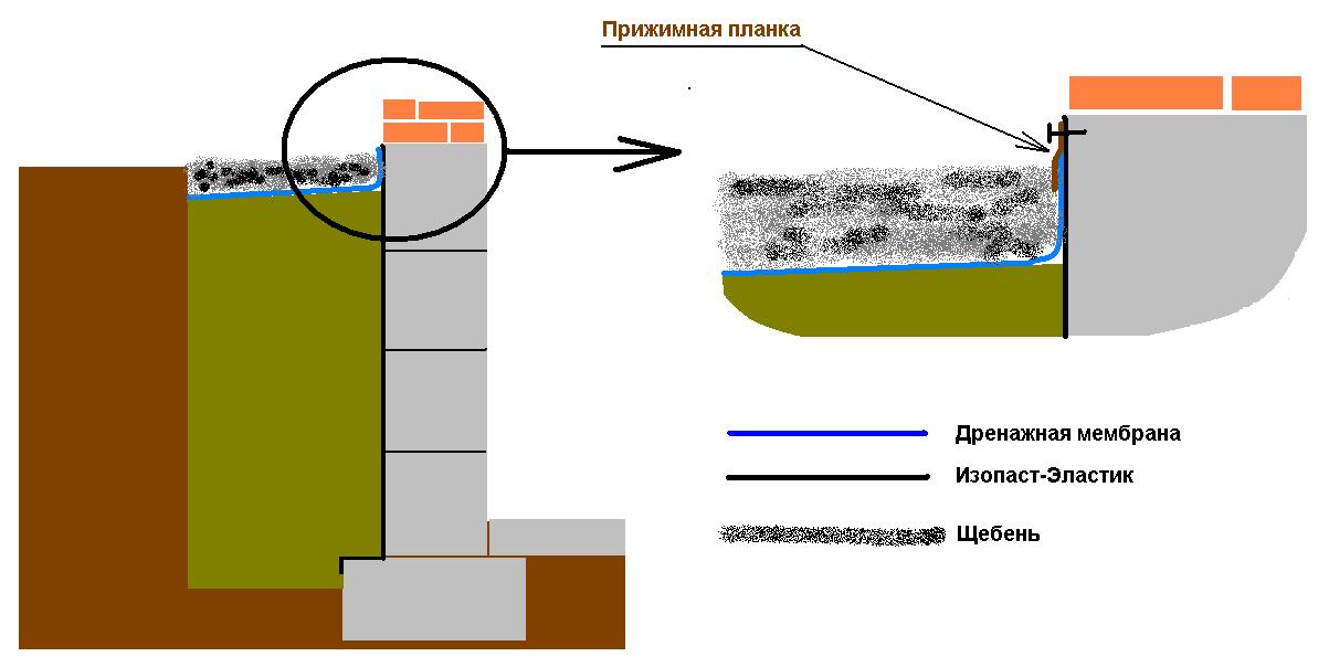

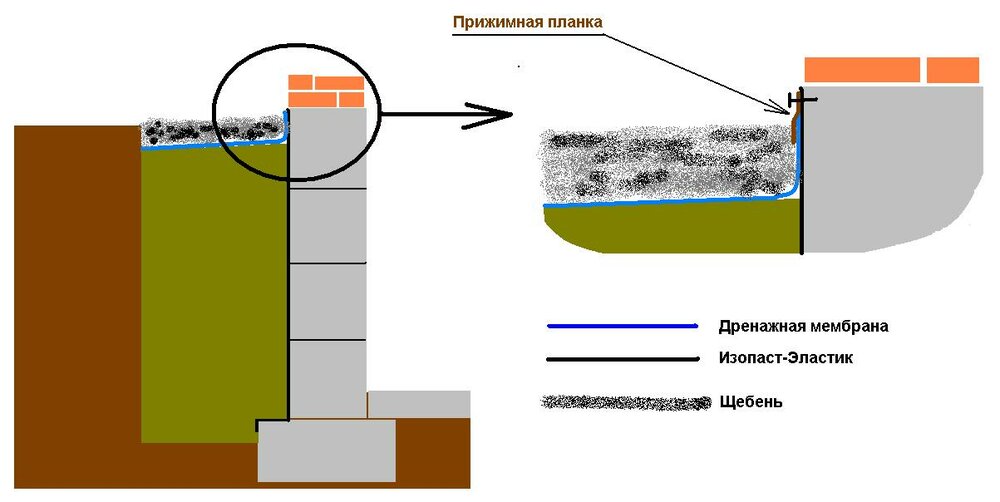

Относительно отмостки. Я говорил о мягкой с применением профилированной дренажной мембраны.
Для этого варианта отмостки усадке не критична.
