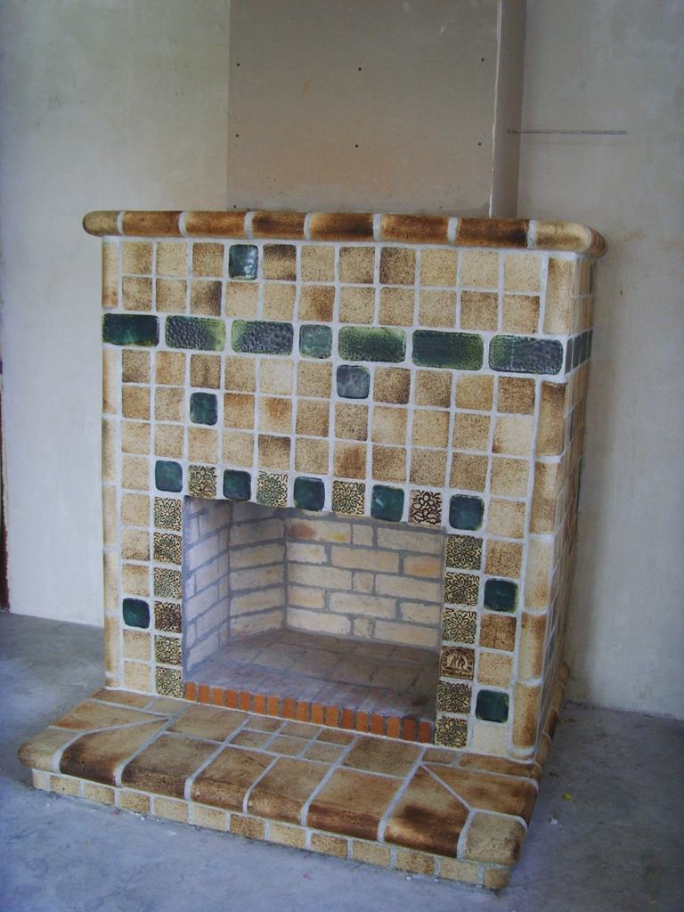

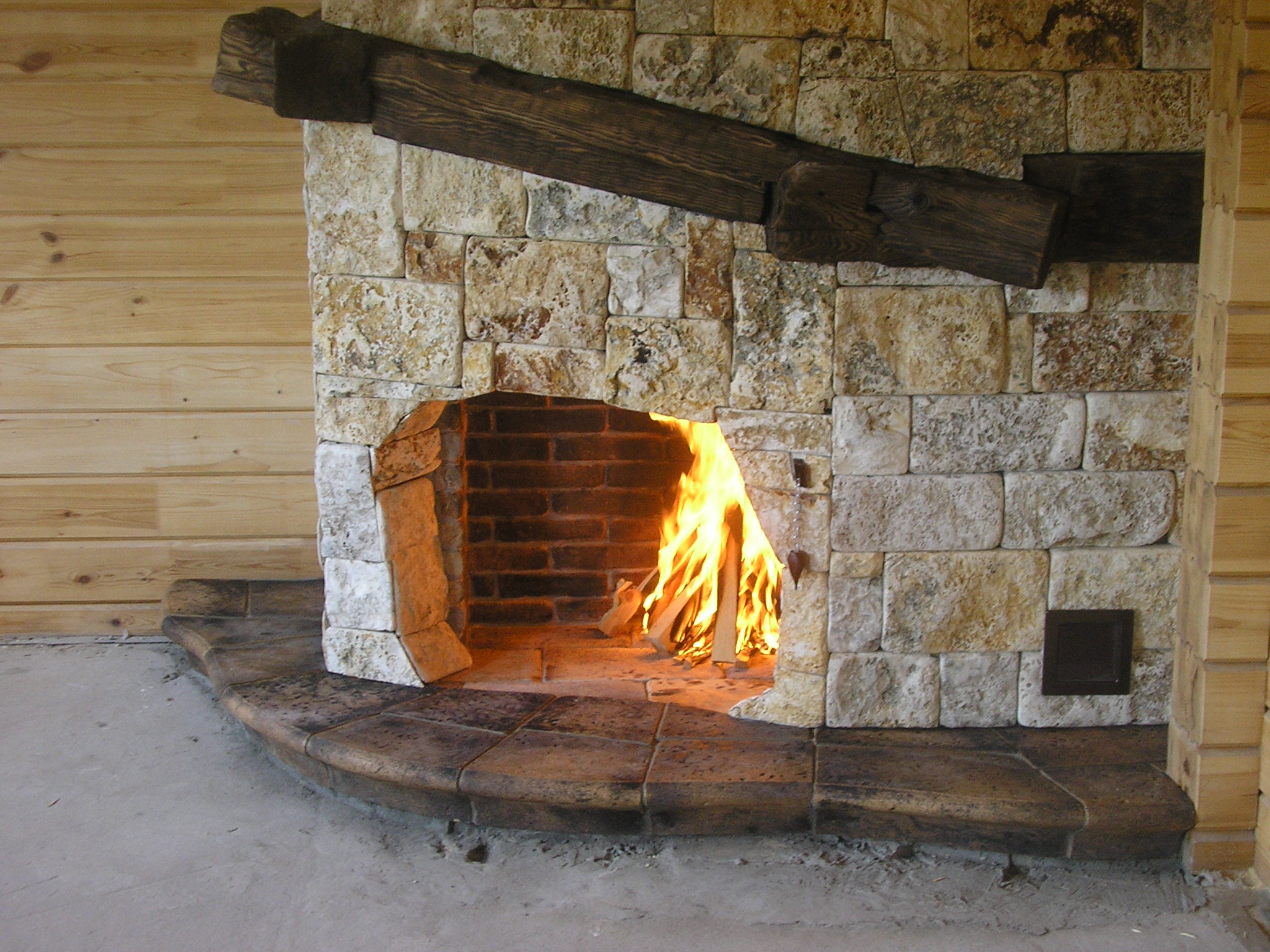

Наверное я буду летчиком-испытателем. Мне надо приблизительно 8,5 кв.м. , учитывая размер шва -порядка 400 штук, плитка как на фото устраивает, сроки тоже. А можно ли плюс к этому изготовить плитку глазурованную для облицовки каминного портала по индивидуальным размерам, приблизительно как на фото.
На вашем фото шамотная плитка, подвергнутая двойному обжигу Первый утильный обжиг, второй глазурованный, для создания цветных элементов использовалась глазурь с оксидом меди. Разумеется мы можем изготовить плитку различных размеров и конфигураций. Для этого потребуются чертежи каждого элемента, что касается глазури не могу вам сказать ничего определенного пока мы не изготавливали глазурованных изделий.

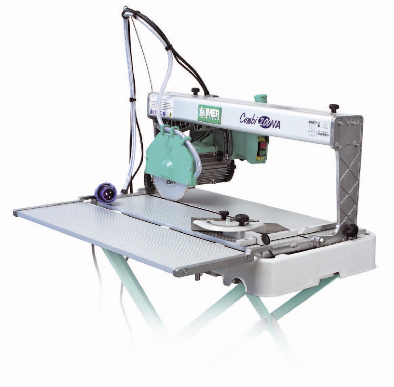

Для точности распила вам понадобиться приблизительно такой станок. Я с трудом представляю как болгаркой можно произвести хороший разрез. По количеству кругов не могу сказать ничего определенного.Но если исходить из твердости материала по шкале мооса то клинкер находится в пределах 5-6 едениц гранит 7,сегодня нарочно распилил вдоль плитку д-20 ш-10 т-4 помучился минут 5-7 пыль, искры, обломки материала летевшие в лицо-результат хорошего распила не получилось. Не заморачивайтесь, думаю по деньгам будет тоже самое, но с большей морокой.
По количеству алмазных кругов ответить могут печники. Они частенько пилят, шлифуют кирпич иногда выделывают такие кренделя, что любо-дорого глянуть. Но для этого нужна сноровка и опыт. Посмотрел расценки по России вырезать фигурный элемент из кирпича стоит 50-100 руб за шт
ага. это называется плиткорез. можно взять в аренду на 1-2 дня и наколбасить себе плиточек.

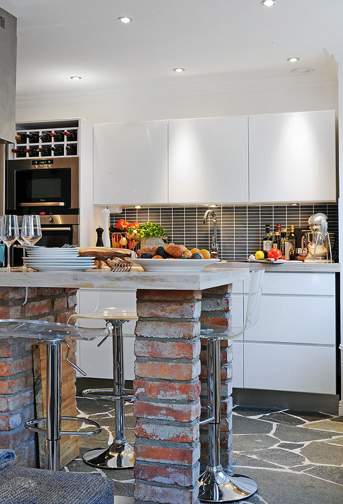

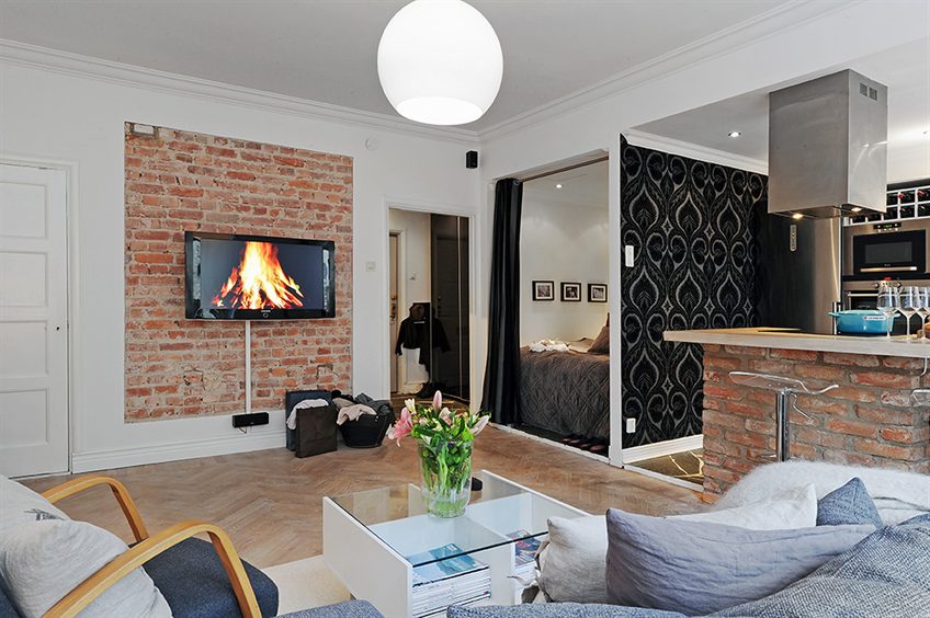

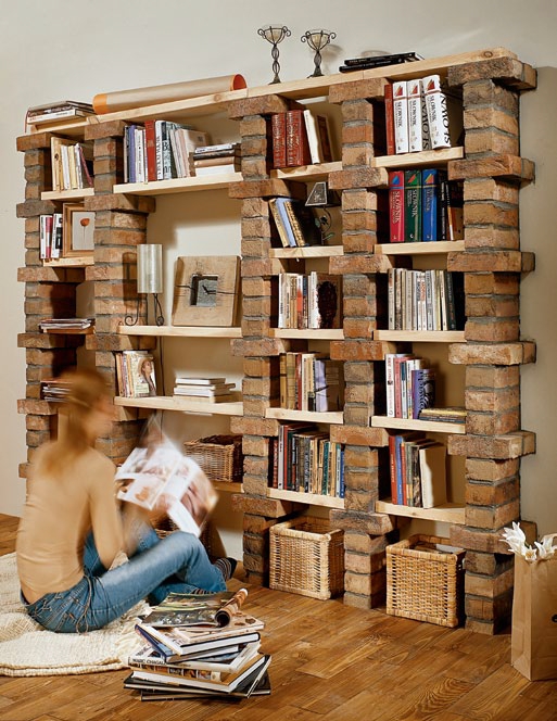

тогда разрешите вам еще идей подкинуть..это чтобы вы мало:) не заказали
Класс, особенно понравился шкаф. Грубая простота и одновременно такое изящество. Дух захватывает. Восторг

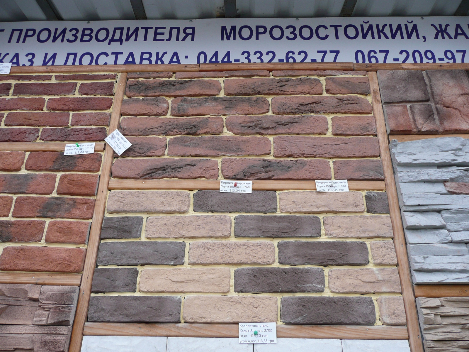

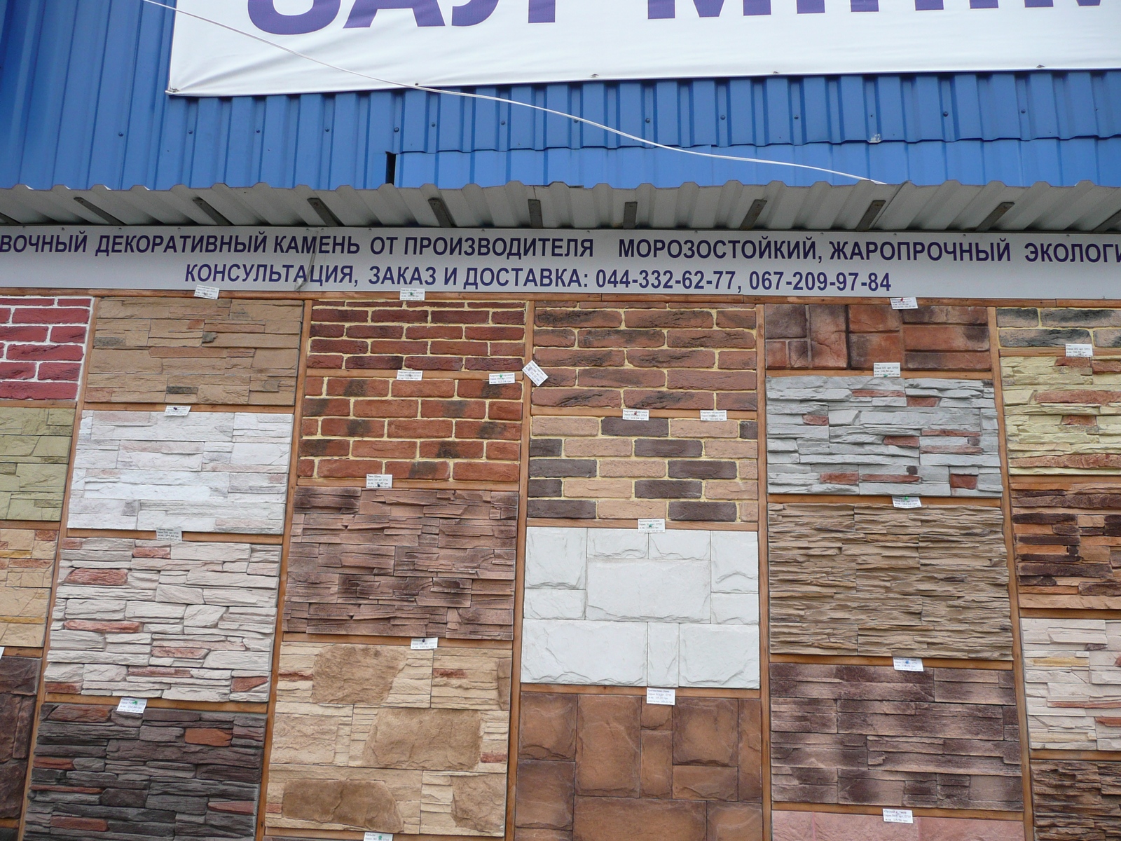

пару дней назад видел возле Агромата вот такое, может вам подойдет? (это не в качестве рекламы, сам себе такое ищу на кухню)
c клинкером ручной формовки не сравнить. на вид - дешевка
Это керамика, из какого материала сделана плитка, что-то цена сомнительная. В агромате есть кирпич ручной формовки - так там цена раз в 5 дороже.
хмм, конечно о вкусах не спорят... как по мне, обои "под кирпич" - это да, "дешевка", а здесь совсем другое. вблизи смотрится очень симпатично.
