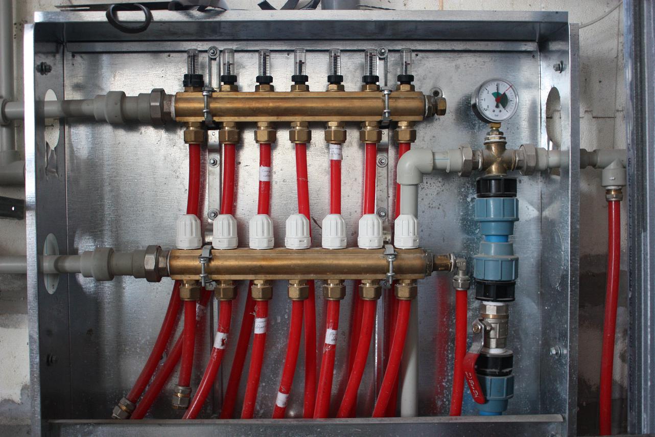

если не затруднит - сфотайте свой смесительный узел ТП. Собирали самостоятельно или готовый покупали? Отопление у вас исключительно ТП? Спасибо!
Ок, завтра будет фотка.

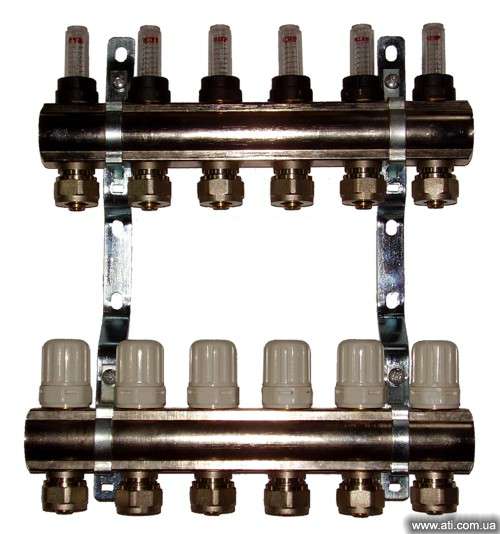

Коллектор заказывал на teplo.prom.ua правда они мне с перепугу прислали не на 6, а на 7 выходов.
На рынке собрали "кракозяболу" и запросили 2800 грн, без расходомеров, но с насосом.
Джакомини загнули 3700 грн. без расходомеров и без насоса:D.
А этот с почтовыми услугами, если не ошибаюсь, 1070 грн. обошелся.

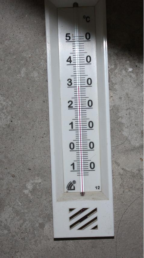

Приехал я сегодня стройку и сразу положил градусник на пол, пролежал он не менее часа и только тогда сфотографировал.
Как видите на градуснике +30град.(градусник врет на 1 -1,5 град.), а температура теплоносителя как и вчера +50.
А теперь маленький экскурс с удивительным выводом;
Дом у меня спроектирован и построен по саженям(народная 1,76), при проверке размеров применялась формула золотого сечения (0,618%). Как же я сегодня был приятно удивлен когда фотографировал градусник.
50 град х 0,618 = 30,9 град.(температура пола)
50 град. - 30,9 = 19,1 град.(0,382%, она же температура в помещении)
Выше я писал что температура в доме +18, с учетом погрешности градусника выходит что формулу золотого сечения можно применять для расчета теплоноситель - пол - помещение.

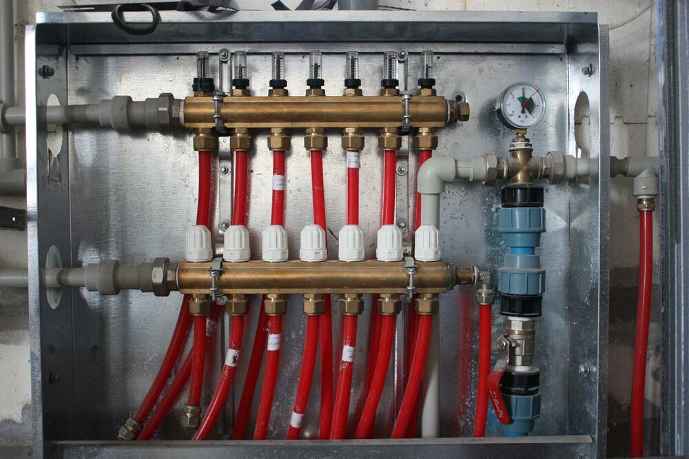

Как видите смесительного узла у меня нет, только простой коллектор.

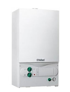

Сегодня утром "загнулся" изрядно надоевший мне своей капризностью и ремонтонепригодностью котел, VAILLANT turboTEC pro, установленный на доме у мамы.
Разобрал котел, нашел причину. Звоню в сервис и объясняю что навернулся вентилятор турбины из-за износа медно-графитовой втулки. Мне в ответ;
- Втулок нет, никогда не было и на рынке такую не найдете.
Говорю, хрен с ним продайте двигатель или всю турбину в сборе.
Ответ;
- Двигателей нет, турбин нет, можем привезти под заказ...
Завожу машину, лечу на рынок по ходу обдумывая варианты ремонта:
1. Купить новую втулку с наружным диаметром меньшим чем в родной, родную рассверлить и новую вставить в старую.
2. Купить подшипник и поставить на место втулки.
Продавец на рынке скептически отнесся к первой идее, а вот вторая ему понравилась в первую очередь из-за маленькой мощности двигателя(60 ватт). Хотя и признался что ни разу такого не встречал и надееться что все будет работать нормально.
На удивление мы подобрали подшипник 1 в 1, размеры как по валу так и по внешней обойме, цена вопроса 5 грн.
Приехал домой, собрал и запустил котел. Работает четко и тихо.
Самое смешное что когда разобрали весь двигатель полностью то обнаружилось что на задней части, в обойме, стоит медно - графитовая втулка. А вот в передней части части установлен подшипник в резиновой обойме, таким образом получается что крыльчатка турбины из за своего веса давит на подшипник, резиновая обойма чуть деформируется (происходит смещение центра), а поскольку весь вал является единым "рычагом" то излишнее давление на втулку позволяет хвостовику вала просто стереть ее в порошок. Итог известен - менять полностью весь узел.
