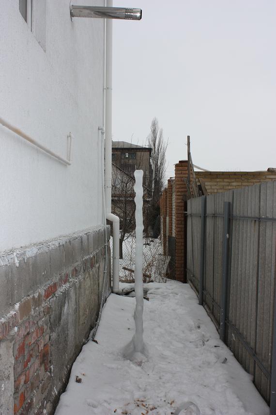

Привет! Данные на 10 февраля:
Из 113 суток отопления, 23 суток держится температура от -7 до -28 град. Уличная температура фиксируется примерно в 8 утра.
Температура:
1. Первый этаж +20, второй этаж +18
2. По центру стены 0 град. На вчера минус 1 градус.
Работа котла:
1. Теплоноситель +50 град, максимально +52(в эти сутки был расход 16 м.куб.).
2. От земли выросла сосулька высотой 165-170 см., завтра сфоткаю для прикола. Труба не обмерзает и сосульки на ней не растут, правда угол уклона выхлопа я ставил не 3 град. как написано в руководстве, а 10 град.
3. Во внутренней части выхлопной трубы, на самом конце образовывалась изморозь, на работу котла не влияет, вылил кружку кипятка и нет проблем.
4. При -27 град. на входе трубы в помещение и на гофре, участок 2-3 см. держалась тоненькая корочка льда.
5. При сильных морозах отопление работало на 65%, 4 ветки из 6, 2 ветки отключены потому как кладу плитку. Если бы не плитка, температуру теплоносителя можно было бы уменьшить до +45 град.
За период сильных морозов максимальный расход в сутки составил 16 м.куб.. Среднее значение 12,8 м.куб/сутки.

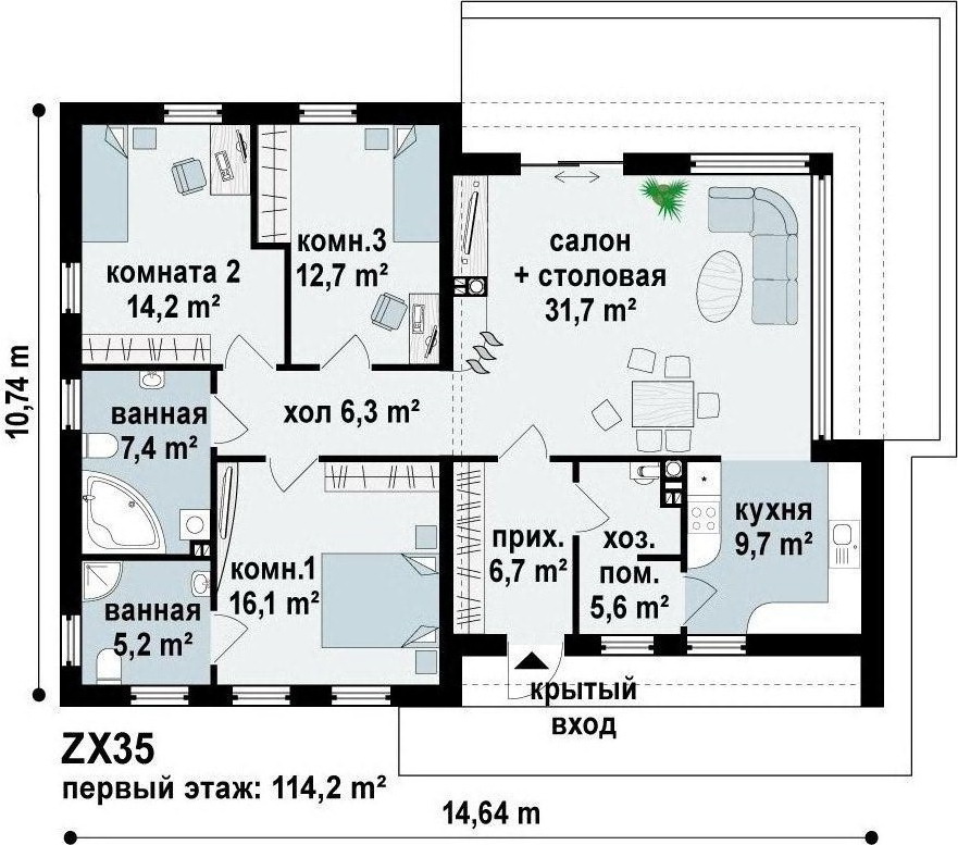

Василий спасибо за посты сам планирую строить дом правда поменьше метров 100и в один этаж и склонялся к данному материалу, но после вашего поста решил другие материалы даже и не рассматривать скажите по пришествию времени уже обжитого жилища как внутри дома есть какие-то нарекания или замечания
Василий добрый вечер. Есть желание обзавестись жильем,но достаточно небольшой бюджет. Прочитал Ваши посты и как-то больше оптимизма стало.
У меня есть участок с коммуникациями по улице,планирую на нём построить Термодом. Я в строительстве полный *савок*. Подскажите, на какую сумму мне ориентироваться: дом 80-100кв.м без лишних наворотов. Смету хотелось бы понять от фундамента и до вьезда под поклейку обоев и завоз мебели и сантехники(это естественно субьективные и вкусовые затраты). И возможно у Вас есть контакты спецов,которые бы сделали это качественно и без обдираний.
Заранее благодарен за обратную связь.
