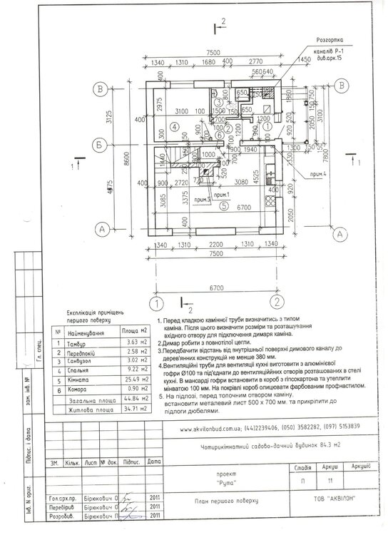

Комын выложен уже из кирпича. А я прочитав ветку о пожарах слегка напряглась (деревянное перекрытие) и хочу туда втулить трубу метал. Есть шанс? Или не надо? На выходных туда поеду сфотографирую и померяю.
Для камина надо ф200 трубу. Влезет? Ну и недешево это все. У меня вышло порядка пятерки на всю трубу, правда с радиатором. Одно разорение, если учесть, что у меня трубы две :) , вторая для булерьяна ф180.
Строители выложили трубу 250х120, внутри заштукатурили. Якобы заводи сразу топку и грейся. но дело в том, что балки перекрытий по обе стороны этой трубы лежат ну максимум в 5 см. Они то обработаны но меня терзают смутные сомненья. Пожаробезопасность это наше все.

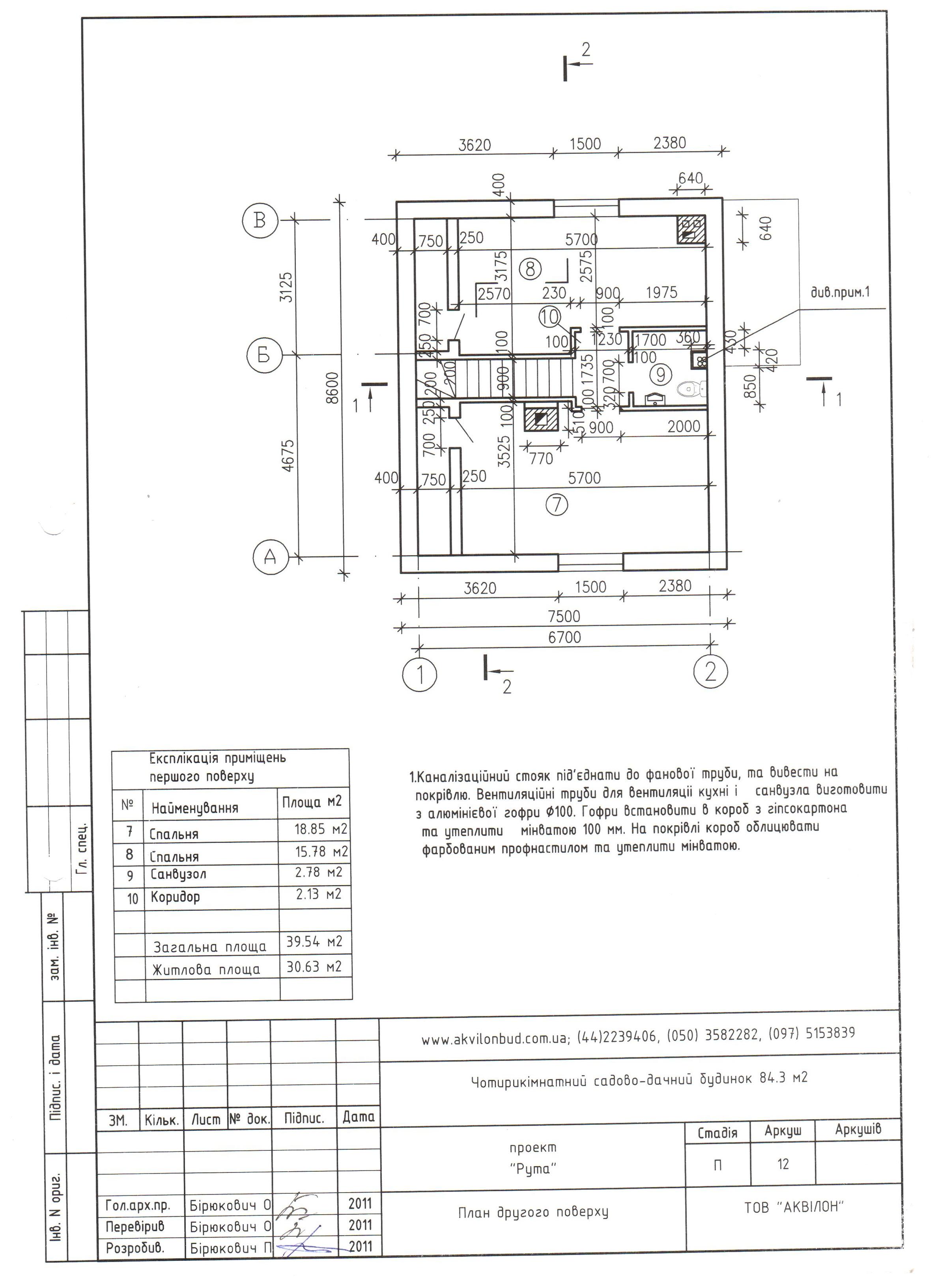

Выложите внутреннюю планировку, плз!

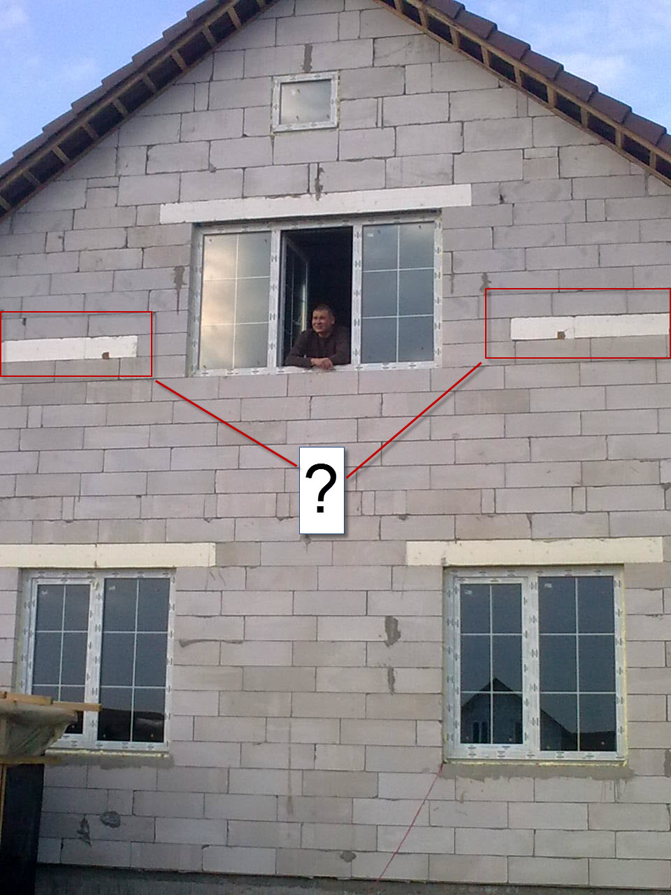

армопояс разорван. это по проекту так?
ну и пару советов - скажите мужу пусть переноску полностью разматывает ато перегорает. если в камыне будет открытый огонь, то просто отштукатуренный дымоход не годится
МЫ топку хотим покупать. Этот вариант для моего дымохода подойдет:sorry:? С производителем топки пока не определилась. Под кладкой газоблока гидроизоляция. Фундамент планируем обработать снаружи битумной гидроизоляцией. Армопояс делали по проекту.
