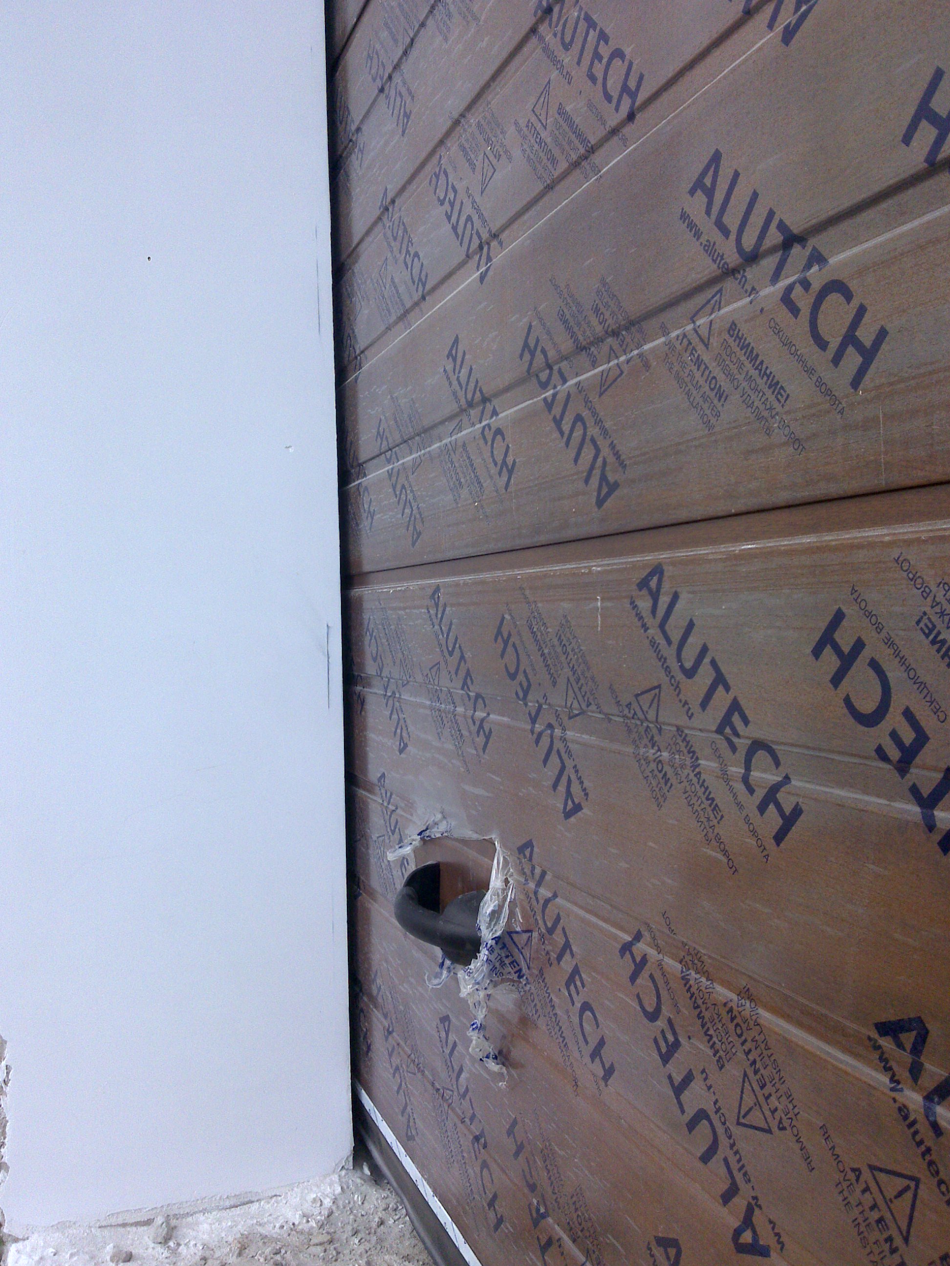

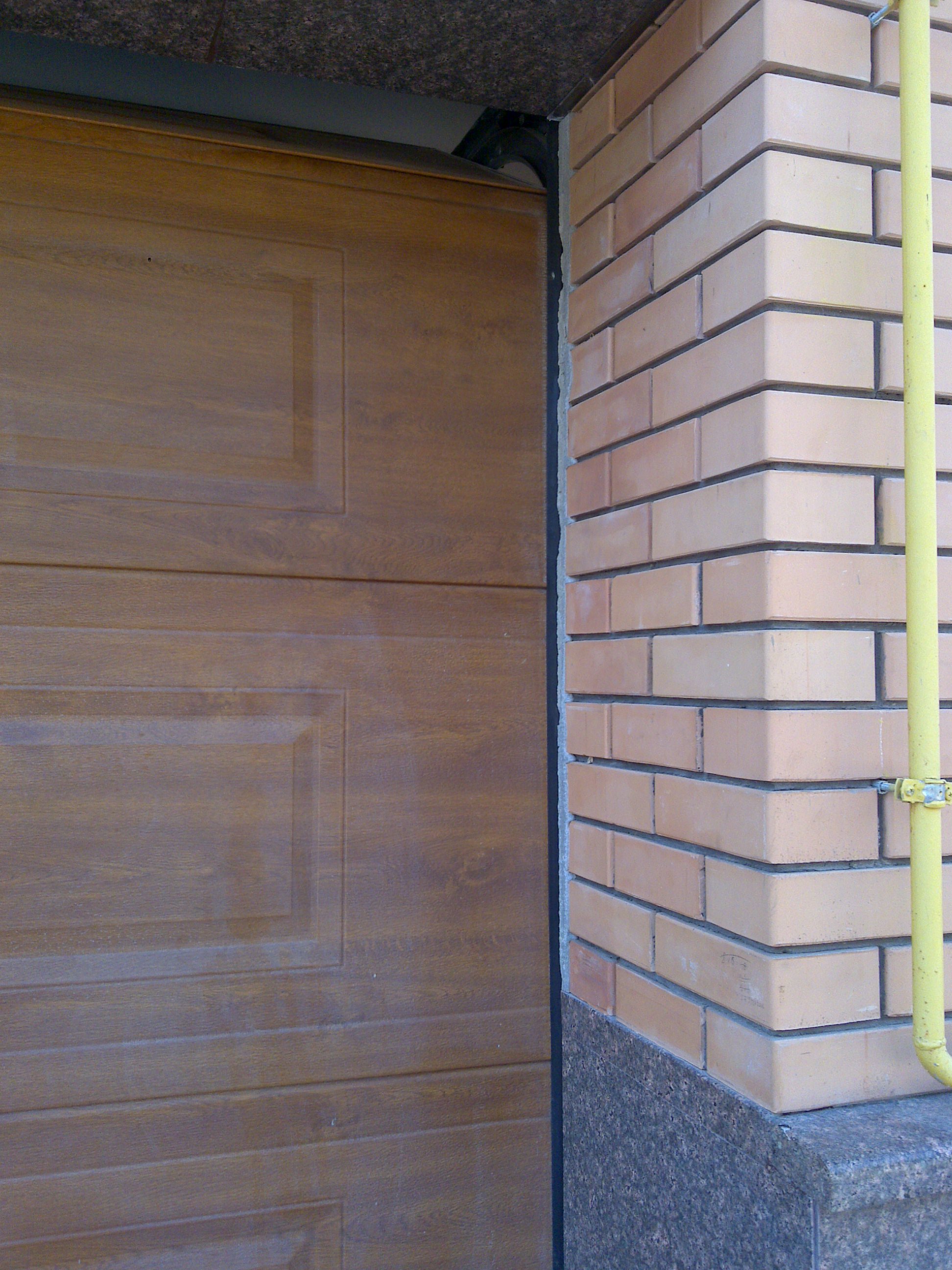

Вратарь Опубліковано: 7 лютого 2012 Поділитись Опубліковано: 7 лютого 2012 В том то и дело что большой... вот и смогу поставить;) то что зазоры будут, человек и сам понимает... значит он к этому готов... на идеальный проем все поставят, а вот на кривенький... 1. не все понимают про зазоры 2. богатый опыт монтажников должен подсказать большому опыту продавца, что ставить на подкладки - "лепить горбатого" (никого не хотел обидеть) 3. не всегда готов, т.к. фразу "я это себе не так представлял" никто не отменял, а приглашенный эксперт поставщика подтвердит неправильность монтажа сославшись на Описание конструкций и технические данные для монтажа гаражных ворот серии Classic и серии StandardАрт. R7020101. 1.9. ТРЕБОВАНИЯ К ПОДГОТОВКЕ ПРОЕМОВ И ПРОВЕДЕНИЮ ЗАМЕРОВ 1.9.1. ТРЕБОВАНИЯ К ПРОЕМАМ Подготовленные проемы должны отвечать следующим требованиям: • проемы, как правило, должны иметь прямоугольную форму; • поверхность плоскостей обрамления должна быть ровной и гладкой, без наплывов штукатурного раствора и трещин; • отклонения рабочих поверхностей от вертикали и горизонтали не должны превышать 1,5 мм/м, но не более 5 мм; • перемычка проема (притолока) и боковые поверхности обрамления проема (заплечики) должны находиться в одной плоскости; При выполнении проема помещения из сплошных материалов, таких как бетон, естественный камень, цельный кирпич, закрепление несущих элементов ворот производится непосредственно к проему. При выполнении несущих строительных конструкций из пустотелых материалов, таких как эффективный кирпич (пустот- ный керамический и силикатный кирпич) или камни керамические щелевые и камни силикатные, а также из ячеистых бетонов (газо- и пенобетон, газо- и пеносиликат) и газосиликатных блоков рекомендуется проем оформлять конструк- цией из металлического фасонного профиля. При невозможности установки металлического обрамления проема крепление ворот следует производить при помощи стяжных шпилек. www.alutech.by/upload/iblock/c62/c62cd9617d710e9311c6fba51f16b925.pdf Т.е. Проем, выложенный из сплошных материалов, таких как бетон, естественный камень, цельный кирпич, закрепление несущих элементов ворот производится непосредственно к проему (см. выше и читай ОШТУКАТУРЕННОМУ проему). Монтаж на проемы, выложенные их пористых и пустотелых материалов обрамляются металлом, ворота монтируются на стяжных шпильках или на двухкомпонентные химические анкера. Способность смонтировать на "кривенький" проем не говорит о ошеломительном опыте, скорее о способности срубить денег по-быстрому, а то вдруг завтра заказчику конкуренты на 100 гривен дешевле предложат ворота, а он дрогнет и согласится. P.S. Читая в предварительном просмотре сообщение в который раз прочел "Крупные специалисты окружают нас со всех сторон". Доктор Ганнибал Лектор Посилання на коментар Поділитися на інших сайтах More sharing options...
Вратарь Опубліковано: 7 лютого 2012 Поділитись Опубліковано: 7 лютого 2012 Идеальных проемов из облицовочного кирпича не бывает + швы - это зазор между направляющей и раствором. /QUOTE] вот я не могу понять, если у меня проем и будет из облицовочного кирпича, и штукатурить его я не планирую! я его для того и сделал из облицовочного, а не чернового! То почему я должен его ШТУКАТУРИТЬ??? Вы настойчиво хотите учится строить методом проб и ошибок. Я не планировал заставлять Вас принимать мою точку зрения и делать так советую я. Решение судя по всему уже принято, нужно воплотить его в жизнь. Осталось найти крупного специалиста. 1 Посилання на коментар Поділитися на інших сайтах More sharing options...

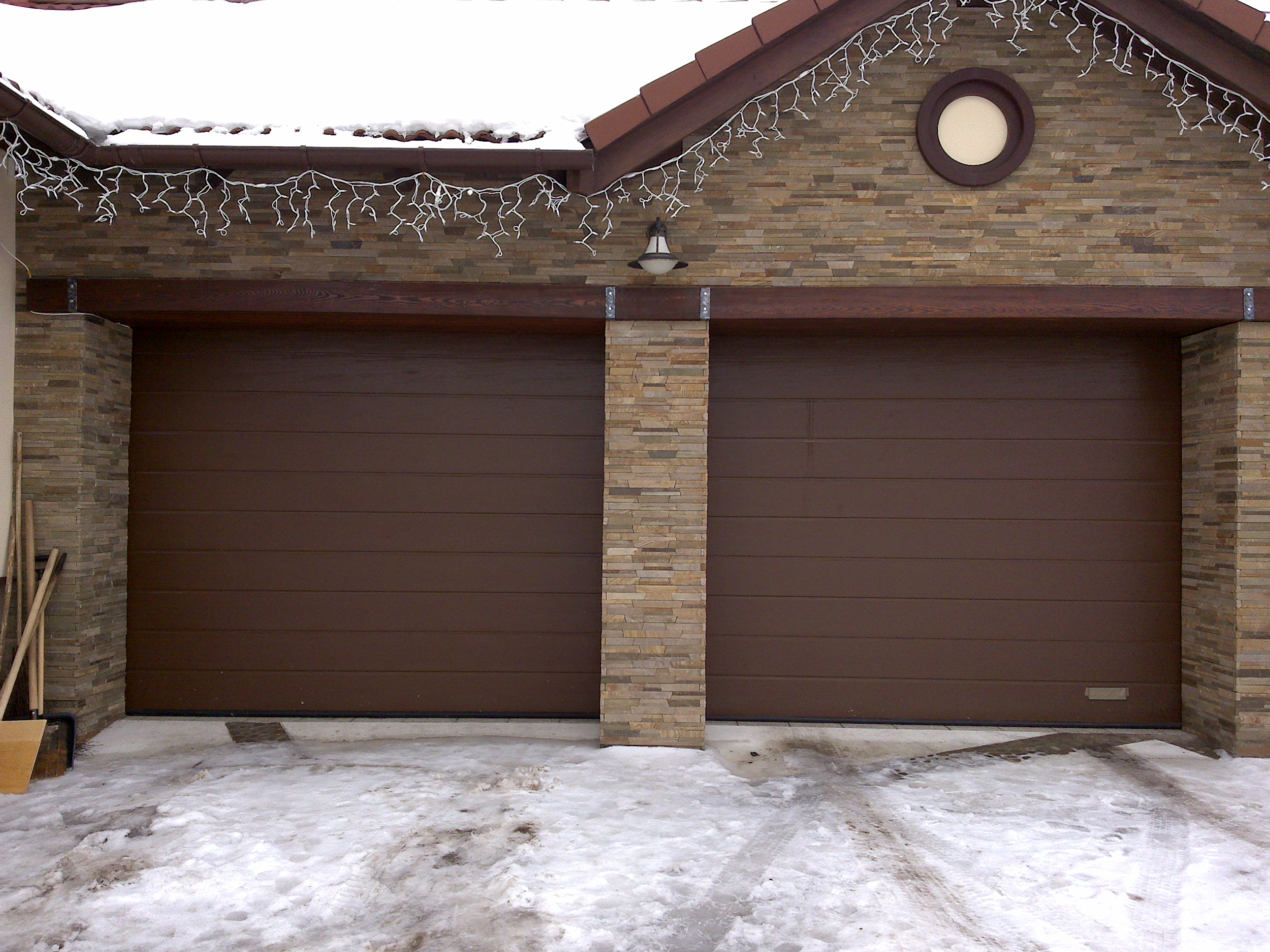

Вратарь Опубліковано: 11 лютого 2012 Поділитись Опубліковано: 11 лютого 2012 Добрый день! Я никак не могу понять, что Вы понимаете под понятием "проем", куда устанавливаются ворота. Это внутренняя стена гаража вокруг проема или сама стенка проема между улицей и гаражем? Я спрашиваю, т.к. у меня дом облицован кирпичем клинкерным, в т.ч. и сама стена проема, и что мне нужно поштукатурить для установки гаражных ворот. спасибо заранее за ответ Все правильно. Ворота ставят на проем со стороны гаража как на двух первых фотографиях. Клинкерный и облицовочный кирпич рекомендую штукатурить отступив 3-5 см от края проема за проем чтобы не было видно штукатурки в проеме как на последней фотографии. Отступить штукатуркой удобно набив на край проема планки нужной ширины. 1 Посилання на коментар Поділитися на інших сайтах More sharing options...
