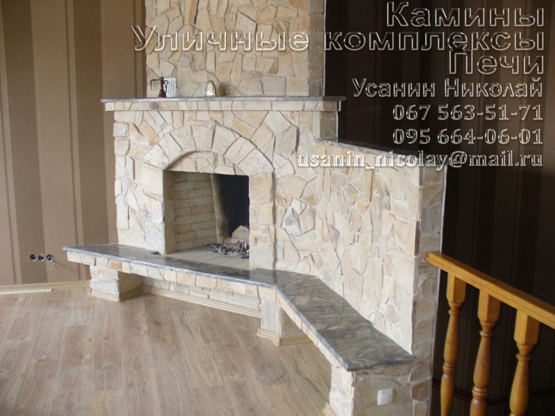

Во-вторых, на точно такой камин буду ехать в Киев в воскресенье. Таже ситуация, отверстие в перекрытии монолита и над ним со второго этажа стояк дымохода. Работа только в каминной комнате.
и как съездили ?
и как съездили ?
Увидел всё уже по месту, а не только по фотографиям, которые выслали заказчики по электронке. Уточнил, для себя, что нужно будет для работы
Оговорили сроки начала работ, т.к. там велись работы других специалистов. В первой декаде февраля буду делать этот камин.
От заказчиком получил некоторую сумму на материалы, и некоторые работы я буду подготавливать по месту дома, чтоб приехать и меньше терять времени на подготовительные работы.
В принципе, это будет как бы кладка обычного рядового камина, но если это будет интересно то могу выкладывать фото.
