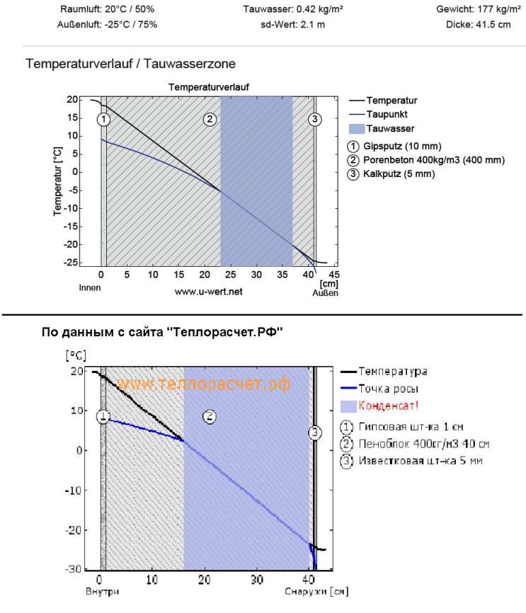

Igor_M Опубліковано: 12 січня 2012 Поділитись Опубліковано: 12 січня 2012 Построил я себе коробку из газобетона Д400 толщиной 400мм и спал спокойно... почти...;) А тут сосед рядом строит из такого же материала и вдруг смотрю - минватой 50мм все оклеивает... Ну я говорю - по теплопроводности ведь нормально? А он - теплотехники считали и сказали, что точка росы будет в стене, и чтоб ее оттуда "убрать" как раз утеплитель и клею.............. А тут еще эта тема... В-общем, посчитал я у немцев и у русских свою стену. Изнутри штукатурка гипсовая 1см, снаружи - известковая 0,5см (выбрал из того, что было). В итоге оказывается, что зона возможной конденсации находится таки в стене, НО ближе к наружной ее части. Причем в "немецкой" стене эта зона лежит в диапазоне 23-37см, что есть вполне допустимо в соответствии со СНиП II-3-79 (1998) СТРОИТЕЛЬНАЯ ТЕПЛОТЕХНИКА. ("Плоскость возможной конденсации в однородной (однослойной) ограждающей конструкции располагается на расстоянии, равном 2/3 толщины конструкции от ее внутренней поверхности, а в многослойной конструкции совпадает с наружной поверхностью утеплителя.") Вот ссылки на расчеты: www.u-wert.net/berechnung/u-wert-rechner/ xn--80ajbwpejjci7c.xn--p1ai/?rid=20120112234523prlknch И сами картинки: ВОПРОС: Это вообще у меня НОРМАЛЬНАЯ ситуация? Ничего не будет типа промерзать внутри стены и она со временем будет разрушаться? Плиз прокомментируйте... а то что-то плохо стал спать в последнее время...:-x СПАСИБО! Посилання на коментар Поділитися на інших сайтах More sharing options...
knowing Опубліковано: 12 січня 2012 Поділитись Опубліковано: 12 січня 2012 Средняя температура наружного воздуха за отопительный период -у вас -25гС, -в этом ошибка PS влагонаконления (точки росы) по расчету не будет! Посилання на коментар Поділитися на інших сайтах More sharing options...

ELVITO Опубліковано: 14 січня 2012 Автор Поділитись Опубліковано: 14 січня 2012 ТЕПЛОВА ІЗОЛЯЦІЯ БУДІВЕЛЬ ДБН В.2.6-31:2006 ДОДАТОК Ж. РОЗРАХУНКОВІ ТЕМПЕРАТУРИ ЗОВНІШНЬОГО ПОВІТРЯ (ДЛЯ ОЦІНКИ ТЕМПЕРАТУРНОГО РЕЖИМУ ТЕПЛОПРОВІДНИХ ВКЛЮЧЕНЬ ОГОРОДЖУВАЛЬНИХ КОНСТРУКЦІЙ, ПОВІТРОПРОНИКНОСТІ ТА ТЕПЛОСТІЙКОСТІ) Розрахункова температура зовнішнього повітря, -22°С (для першої зони) 2 Посилання на коментар Поділитися на інших сайтах More sharing options...
knowing Опубліковано: 14 січня 2012 Поділитись Опубліковано: 14 січня 2012 Запутали)))) Так для визначення точки роси на теплоращет берем для Києва найхолоднішу п"ятиденку -22С си середньодобову за ОП -6? В ДБН www.bigcity.at.ua/2.6-31-2006_Utepliteli.pdf есть допустимые значения прироста влажности в ограждающей конструкции за холодный период года , пункт 6.1. Сама по себе точка росы ничего не значит, должно произойти влагонакопление , а его затем сравнивают с этими цифрами и смотрят , удовлетворяет оно требованиям или нет. Пример такого расчета смотрите здесь www.knauf-penoplast.ru/images/site/Knauf_therm/Pdf/Sto/knauf_therm_sto_primer_par_steny.pdf?9fa53d85155a8f931b1428450e55458c=a0e32d78cba588007a8a326386e2ddf3 , а левыми прогами с минимумом входящих лучше не пользываться , сами себя загоните в тупик и примете необоснованное решение по дополнительным строительным работам 1 Посилання на коментар Поділитися на інших сайтах More sharing options...
gothic3men Опубліковано: 14 січня 2012 Поділитись Опубліковано: 14 січня 2012 В ДБН www.bigcity.at.ua/2.6-31-2006_Utepliteli.pdf есть допустимые значения прироста влажности в ограждающей конструкции за холодный период года , пункт 6.1. Сама по себе точка росы ничего не значит, должно произойти влагонакопление , а его затем сравнивают с этими цифрами и смотрят , удовлетворяет оно требованиям или нет. Пример такого расчета смотрите здесь www.knauf-penoplast.ru/images/site/Knauf_therm/Pdf/Sto/knauf_therm_sto_primer_par_steny.pdf?9fa53d85155a8f931b1428450e55458c=a0e32d78cba588007a8a326386e2ddf3 , а левыми прогами с минимумом входящих лучше не пользываться , сами себя загоните в тупик и примете необоснованное решение по дополнительным строительным работам уже загнав себе в тупик....маю хату з газобетону D500. товщина 29см, хотів утеплять ППС 25плотність, 5см а тепер що більше тут читаю то більше "незнаю що робить".... Посилання на коментар Поділитися на інших сайтах More sharing options...
knowing Опубліковано: 14 січня 2012 Поділитись Опубліковано: 14 січня 2012 Делайте так , как и решили. Никакого негативновлияющего влагонакопления , по причине паропроницания (или непроницания ) не будет , можно использывать и минплиту , но она дороже. Посмотрите www.zodchii.ws/files/info-117.html Результат по влагонакоплению будет примерно одинаковый , а без утепления в вашем случае никак , сопротивление теплопередаче 2,1 Посилання на коментар Поділитися на інших сайтах More sharing options...

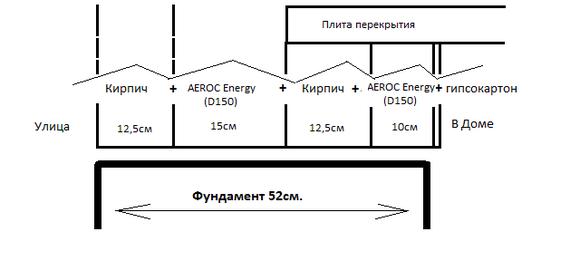

Snegovik Опубліковано: 26 серпня 2015 Поділитись Опубліковано: 26 серпня 2015 Подскажите пожалуйста, верно ли выбрал пирог будущей наружной стены. Дом в 1,5 эт. И верно ли расположил плиту на стену. Или стоит пересмотреть вариант? Посилання на коментар Поділитися на інших сайтах More sharing options...
